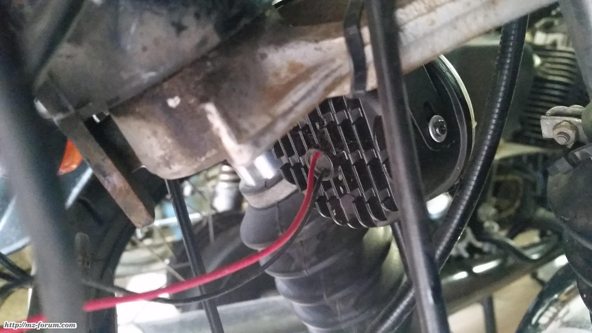

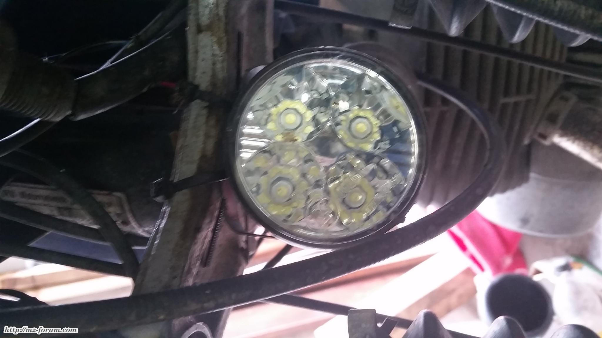

Ich muss mich auch mal zu Wort melden. Diesen Umbau hat der Harry schon vor langer Zeit vorgemacht und ich ihm vor etwa einem Jahr nach.
Wenn ich mich recht erinnere, so sagt die Gesetzteslage aus, dass die Leuchten ein Prüfzeichen das DRL (DayRightLight) haben müssen. Glaube R87 oder sowas muss da drauf stehen. Nach einiger Suche habe ich günstige LED-Lichter gefunden mit Prüfzeichen. Gibt es bei dem Laden immer noch und kosten 27Euro + 5 Euro Versand.
Diese bestehen dann nur aus 4x1W LED je Scheinwerfer mit 6000K. Das ganze Zubehörgedöns, dass dazu bekommen haben, liegt immer noch beim zweiten Scheinwerfer im Karton.
Zum anklemmen kann ich auch noch eine Lösung präsentieren: Das DRL mit dem Standlicht angehen und mit dem Frontlicht aus. (So meine Erinnerung) Dadurch wird verhindert das in Nachtfahrten jemand geblendet wird. Und glaubt mir. 4W LED sind gresslich hell. Ich habe mir dazu eine Relais eingebaut. Eine Leitung auf Standlicht Plus gelegt. Als zweiten Anschluss bin ich auf auf Lichtplus gegangen. Wird nun das Tagfahrlicht benutzt ist ein Spannugsabfall zwischen Standlich und Frontlicht, das Relais steuert an. Wird das Frontlicht angewurfen habe ich auf beiden Leitungen plus, delta U = Null. Licht ist aus.
Und da ich nur eine 6V anlage habe, habe ich mir einen DC-DC-Wandler (Boostconverter) für unter 2 Euro eingebaut. Die 4W elektrisch bekommt diese Miniplatine locker hin. Wenn Bilder gewünscht werden kann ich gerne mal eines raus suchen
Das Rücklicht muss laut Gesetz (Sofern das nicht innerhalb der letzten 12m geändert wurde) nicht mit leuchten. In meinem Fall tut es das aber

Um mich nochmal zu Wort zu melden. Sofern das in Ordnung ist, nenne ich den Laden, wo ich die Scheinwerfer her habe.
Nennt sich LightTec24
https://lightec24.de/beleuchtung/tagfah ... -drl-6000k
Vorsicht: Gibt Regelmäßig Spam von denen auf meine Mailadresse. Also achtet drauf, welche Adresse ihr da angebt.
Dazu noch dieses Teil http://www.ebay.de/itm/DC-DC-Adjustable ... 51c8f4201e und fertig.
Hier die Lampe mit ihren Prüfnummern
