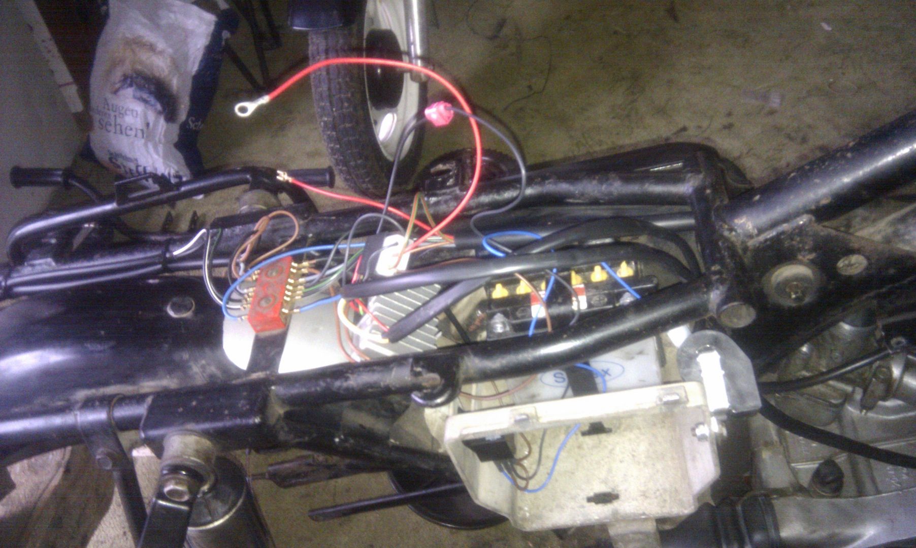

So hab ich es bei meiner gemacht. Hat etwas gedauert, aber jetzt ist alles positioniert
(achja-eine 12V Dose und eine Batterie sind auch noch mit untergebracht )

So, habe nun die Reglerhalterung ein wenig mit der Feile bearbeitet somit passt der Vape Regler da jetzt auch hinein. Die Zündspule hab ich mit einer gummierten Rohrschelle befestigt. Für das Relais hab ich die obere Schraube des Sicherungshalter durch eine längere ersetzt und das Relais suf der Innenseite angebracht.
