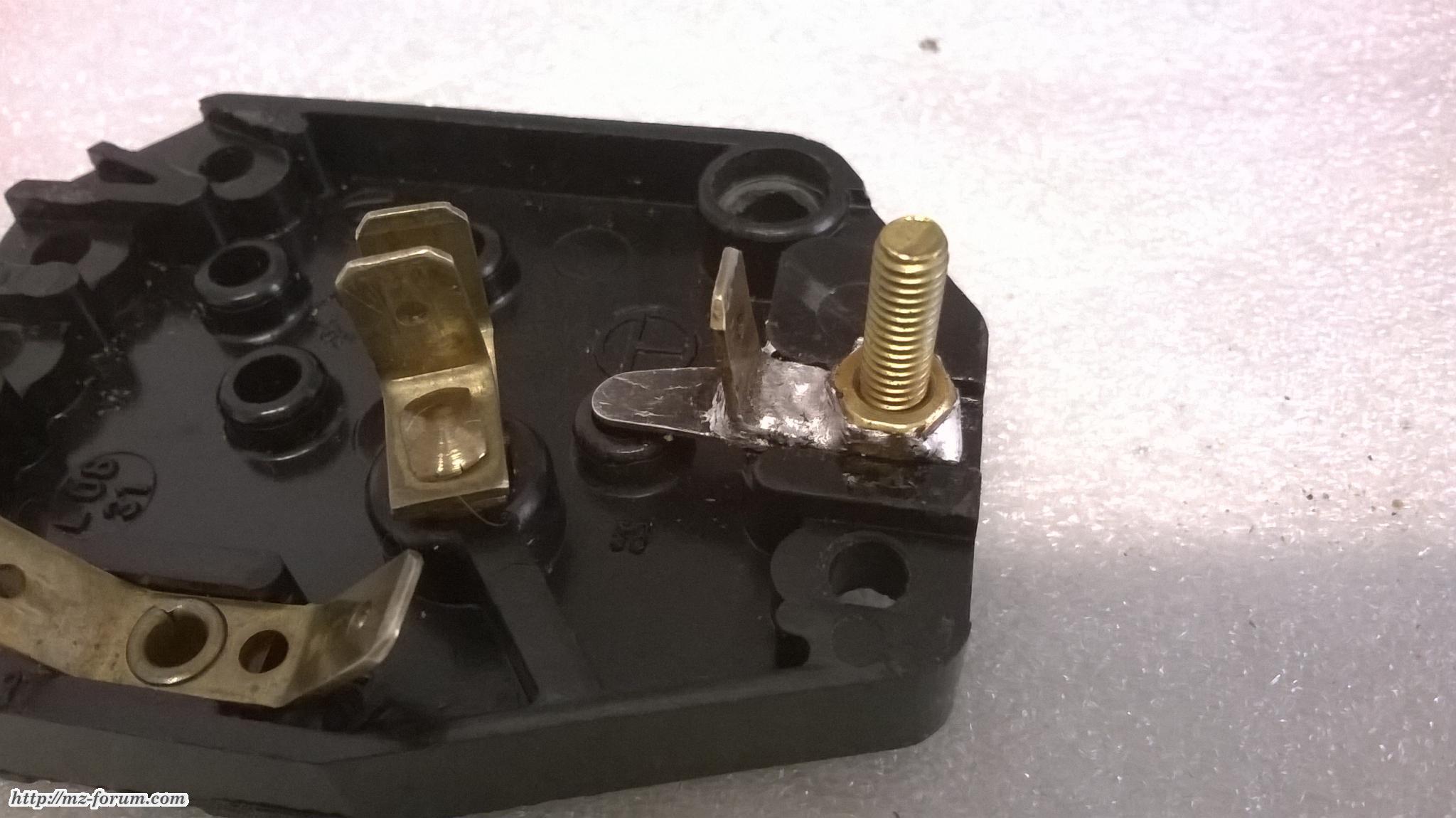

Verbesserung und Entlastung des Zündlichtschalters:
Ich habe mal meinen alten Zündschalter durch einen unbenutzten ersetzt und bei der Gelegenheit den alten zerlegt und unter die Lupe genommen. Wie fast zu erwarten, waren praktisch alle Nietverbindungen entweder locker oder oxidiert. Siehe hier:
26888
Das wird sicher etliche Übergangswiderstände zur Folge haben. Abhilfe sollte es bringen, wenn man die großen Niete, welche die Flachstecker im Bakelitgehäuse halten, durch Messingschrauben und -muttern ersetzt und dann alles verlötet, einschließlich der kleinen Niete, welche die Flachstecker und die Feden zu den Kontaktstiften verbinden, so wie hier der erste Lötversuch bei Klemme 30:
26889
Nächster Schritt wäre dann die Verbindung des Kabelbaums sowie der Scheinwerfer- und Blinkerkabel mit den neuen Messingschrauben am Zündschloss mittels verlöteter Kabelringschuhe. Die weniger belasteten Verbindungen wie z.B. Standlicht und Tachobeleuchtung kann man sicher mit Flachsteckern belassen.
Und dann habe ich es heute probeweise einfach mal gemacht wie oben diskutiert, nämlich Klemme 56 zum Auf-/Abblendschalter am Zündschalter abgezogen und direkt ohne Relais mit D+/61 verbunden. Wie von EmmasPapa geschrieben hat das geklappt. In Zündschalterstellung 1 geht ab ca. 2.000 U/min. der Hauptscheinwerfer an. Wer will bzw. wer bei Dunkelheit muss kann in Stellung 2 Stand- und Rücklicht zuschalten und in Stellung 3 auch die Tachobeleuchtung.
Damit sind sowohl Kabel 30 wie auch der Zündschalter vollständig von der Belastung durch den Scheinwerfer entlastet. Einzig sichtbarer Nachteil ist, dass bei Standgas der Scheinwerfer abschaltet. Aber einerseits wird das wohl allenfalls mal beim Anhalten passieren, andererseits bleibt mann im Dunkeln bei zugeschaltetem Standlicht sichtbar.
Ach ja, die mühsam eingestellte Spannung im Bordnetz hatte sich nach dem Umklemmen des Scheinwerfers von 7,1 V bei ca. 4.000 U/min auf 7,5 V erhöht und musste zurückgeregelt werden.
Ob das TÜV-konform ist, wenn nur Licht vorn leuchtete und nur bei erhöhter Drehzahl, weiß ich nicht. Ich werde es mit dem Prüfer nicht ausdiskutieren, sondern für den HU-Termin zurückklemmen.

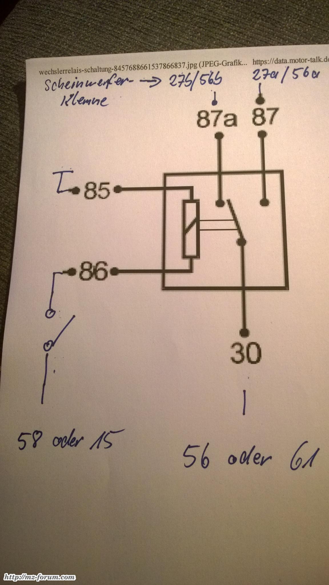

Da ich heute nach langer Zeit wieder zum Basteln gekommen bin, habe ich eine Idee zur Verkürzung der Kabel zum Scheinwerfer und zur Entlastung des Auf-/Abblendschalters verwirklicht und erfolgreich ausprobiert, und zwar so:
27336
Beabsichtigter Effekt ist der, dass der Strom von der Lichtmaschine nicht mehr über das ziemlich lange und dünne 5-adrige Kabel zum Auf-/Abblendschalter und natürlich auch nicht mehr über den Auf-/Abblendschalter fließt, sondern nur noch über ein Wechslerrelais direkt an die Scheinwerferklemme.
Im Tagbetrieb leuchtet Abblendlicht, wenn man 87a am Relais auf die Scheinwerferklemme 27b/56b = Abblendkontakt legt. (Wenn man nicht wie original 56 vom Zündschalter sondern 61 vom Regler auf 30 am Wechslerrelais legt, leuchtet das Abblendlicht erst dann, wenn die Drehzahl über Leerlaufdrehzahl steigt. Aber damit hat man auch den Zündschalter umgangen.). Das Originalkabel vom Auf-Abblendschalter zur Scheinwerferklemme 27b/56b ist überflüssig, also isolieren und hängenlassen.
Um im Nachtbetrieb aufblenden zu können, muss man dem Relais eine Schaltspannung geben. Ich habe das Kabel hin zu Klemme 56 am Auf-/Abblendschalter an die Standlichtklemme 58 im Scheinwerfer geklemmt (Klemme 15 müsste auch gehen) und die Aufblendleitung zurück vom Auf-Abblendschalter an Relaisklemme 86 geklemmt. 85 des Relais dann an Masse. Blende ich nun bei zugeschaltetem Standlicht auf, schaltet das Relais um, die Verbindung von Relaisklemme 87 zu Scheinwerferklemme 27a/56a = Aufblendkontakt wird aktiv.
Alles funktionierte, auch die Lichthupe bleibt davon unberüht, duch Praxistest bestätigt.
Die Verkabelung der beiden Scheinwerferanschlüsse (je 2,5 mm²) ist deutlich verkürzt gegenüber der Originalschaltung mit nur je 0,75 mm². Außerdem habe ich mal unterstellt, dass die Übergangswiderstände in einem neuen China-Relais (lt. Aufruck 30/40 A) geringer ausfallen sollten als im betagten Auf-/Abblendschalter.

Beitragvon lothar » 28. August 2016 10:36
Was passiert, wenn du auf- oder abgeblendet bei Nachtfahrt z.B. Berg runter oder bei Ampelstopp nachts den Motor auf Leerlaufdrehzahl bringst?

Beitragvon Andre_03044 » 28. August 2016 12:58
Ja klar, dann geht nur noch das Standlicht. Der Nachteil wird auch bei der sog. Exportschaltung immer erwähnt.
Wer das nicht will, muss das Fahrlicht weiter über 56 und den Zündschalter laufen lassen und würde dann duch das Wechslerrelais immerhin noch den Auf-/Abblendschalter und das Kabel dorthin "umgehen".
A.

Beitragvon lothar » 28. August 2016 15:49
Andre_03044 hat geschrieben:Ja klar, dann geht nur noch das Standlicht. Der Nachteil wird auch bei der sog. Exportschaltung immer erwähnt.
Ich wollte nur, dass es erwähnt wird ... :wink:
Ansonsten chicke Lösung!

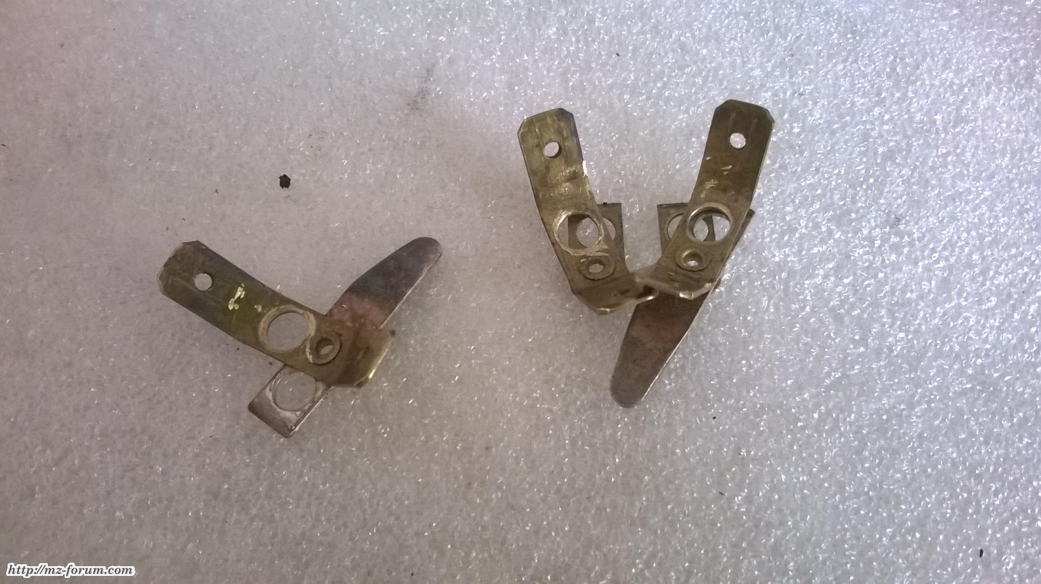

Guten Abend,
oben hatte ich schon mal meinen Ärger mit einem alten Zündschloss beschrieben. Inzwischen habe ich alles komplett verlötet, aber beim Zusammenbau fiel mir auf, dass die rückärtigen Federzungen alle nicht mehr viel Spannung haben. Diese Federzungen drücken Stifte auf eine Messingscheibe im Gehäuse, welche man mit dem Zündschlüssel dreht und die je nach Stellung die Anschlussklemmen miteinander verbindet. Lahme Federzungen müssen mit Sicherheit zu Übergangswiderständen und Spannungsabfällen führen. Wobei der Strom ja auch immer über zwei Federzungen fließt, also von Klemme 30 über deren Federzunge und den Stift auf die Mesingscheibe von dort zu den jeweils anderen Klemmen.
Hat sich schon mal jemand Gedanken gemacht, wie man diese Federzungen verbessern oder gar ersetzen kann?
Nachbiegen hilft ja vielleicht noch einmal. Möglicherweise könnte man auch die Stifte duch Federkontakte ( so etwa das hier: https://de.wikipedia.org/wiki/Federkontaktstift) ersetzen. Solche Kontakte müssten dann aber in der Original-6V-Anlage mindestens 10 A vertragen und dürften nicht länger als die vorhandenen Stifte sein. Kennt jemand dafür eine Bezugsquelle? Google hat mir bis jetzt nicht wirklich gehofen, allerdings weiß ich auch nicht, nach welchen technischen Begriffen ich suchen müsste.
Vele Grüße, A.
