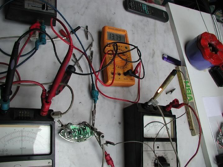

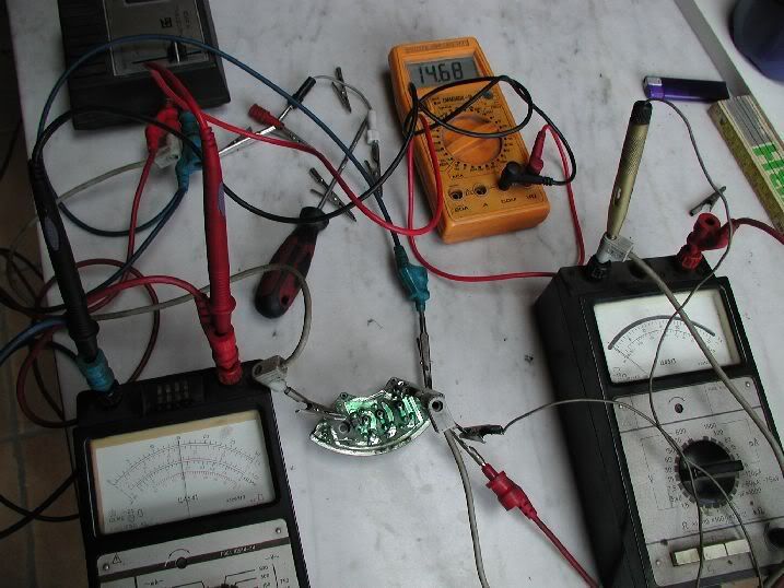

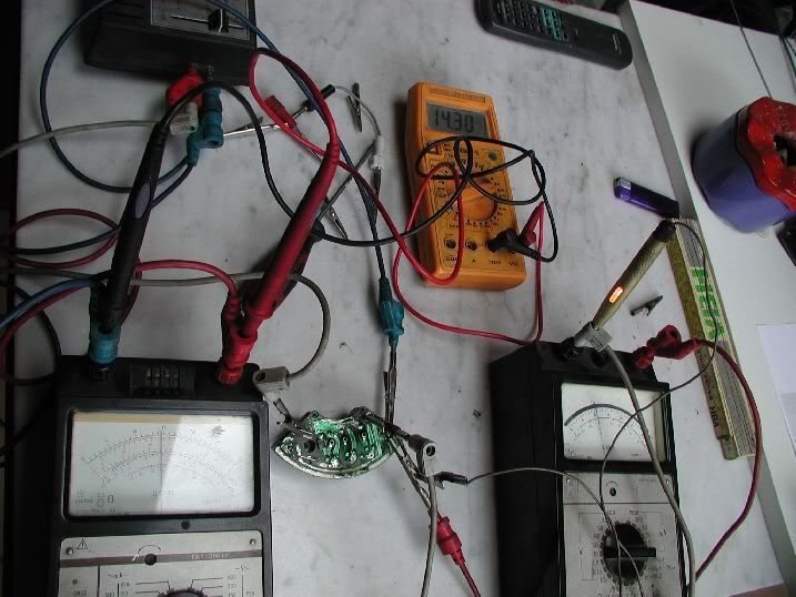

Beitragvon torbiaz » 6. Oktober 2009 16:29
OK, schnell mal im Vorbeigehen der aktuelle Stand:
Zum ersten (da ist noch nicht alle Symbolik nach DIN/TGL.....):
[MOD-edit: aktuelisiertes Bild auf Autorenwunsch ausgetauscht. Lothar]
zum zweiten ( hat eher Entwurfsqualität, aber immerhin ein Anfang....):
vielleicht schonmal ne Diskussionsgrundlage.
Mich würde ja noch brennend interessieren, ob der Minus-Ausgang der Brücke sowie alle anderen "-" Verbindungen auf der LP ernsthaft nur über Schrauben ins LiMa-Gehäuse realisiert sind. Ich befürchte das Schlimmste.....
Außerdem finde ich die Dioden allesamt recht knapp dimensioniert. Auch mit aller Theorie zur Gleichrichterbrücke, irgendwie isses ganz schön dünne.
Erregerdioden: von ehemals SY351/2 ( 200V / 1.6A ) zu SB160 ( 60V / 1A )
Leistungsdioden: früher SY170/2 (200V / 25A) heute STPS745F (45V / 7.5A) (....ok, 25A waren vielleicht wirklich etwas dicke....)
hoffentlich muß da niemals ernsthaft Leistung durch. Mal abgesehen davon, daß die Leiterzüge auch nicht gerade mächtig sind....immerhin verzinnt.
Und mit der Spannungsfestigkeit is ja auch ein Schritt nach hinten...nicht, daß am Ende dieses Hunger-Kondensatörchen C1 zwischen D+ und D- ernsthaft die Funktion der Spannungsspitzenbedämpfung wie an den alten 100V-Gleichrichtern erfüllen sollte.......der stirbt doch als erster. Übrigens sieht man auf dem Bild der Leiterplatte oben, daß der Platz für C1 zwar bereitsteht (Lötpad), er aber nicht bestückt ist. das würde den anderen fred erklären, indem jemand diese Teile auf seinem Regler vermißt: die waren nie drauf !
nungut, das solls erstmal gewesen sein.

Beitragvon lothar » 7. Oktober 2009 16:51
Danke torbiaz, den IC kannte ich bislang noch nicht. Das ist ein Typ von STM (und/oder anderen?).
Der L9480 ist ein Analogregler mit bis max. 5,5A Ausgangsstrom (=Feldstrom). Allerdings ist er generell für Minusregelung ausgelegt.
Besitzt aber eine Bleiakku-genehme Temperaturkennlinie. Die Regelspannungen sind aber für meine Begriffe extrem
an der Kante mit 14,4V Nennwert bei 25°C.
Keine Ahnung, wie die solche Werte zu Grund legen können...
Irgendwie hat es den Anschein, dass der L9480 mal ausrangiert wird, denn die Nachfolgetypen sind offensichtlich Schaltregler mit z.T. mehr Kontroll- und Steuerfunktionen.
Für den L9480 findet man zumindest bei STM selbst kein Datenblatt mehr, oder habe ich Tomaten ...? Nur diese Übersicht:
http://www.st.com/stonline/products/pro ... xx1106.pdf
Bei datasheet wird man fündig
http://www.datasheetarchive.com/downloa ... -96249.pdf
(dann auf PDF Datasheet klicken)
torbiaz hat geschrieben:Außerdem finde ich die Dioden allesamt recht knapp dimensioniert. Auch mit aller Theorie zur Gleichrichterbrücke, irgendwie isses ganz schön dünne.
Ich denke, die waren früher aus Einheitlichkeitsgründen (IFA) überdimensioniert. Ist die STPS mit der MBR745 identisch?
Die hat 150A Spitzenstrom bei 7,5A Dauerstrich. D.h. im Drehstromgleichrichter kann sie den dreifachen mittleren Wert stemmen, also 21A, da sie ja nur jeweils 120° aktiv ist (genauer davon auch nur einen Teil, weil sie als Sitzenwertgleichrichter arbeitet).
Ähnliches gilt für die Erregerdioden.
torbiaz hat geschrieben:Und mit der Spannungsfestigkeit is ja auch ein Schritt nach hinten...nicht, daß am Ende dieses Hunger-Kondensatörchen C1 zwischen D+ und D- ernsthaft die Funktion der Spannungsspitzenbedämpfung wie an den alten 100V-Gleichrichtern erfüllen sollte.......der stirbt doch als erster. Übrigens sieht man auf dem Bild der Leiterplatte oben, daß der Platz für C1 zwar bereitsteht (Lötpad), er aber nicht bestückt ist. das würde den anderen fred erklären, indem jemand diese Teile auf seinem Regler vermißt: die waren nie drauf !
Ich schätze, dass es das Problem mit den Spannungsspitzen nur bei den mechanischen Kontaktreglern gab.
Beim elektronischen, analogen sind höchsten paar Einkopplungen aus dem Zündkreis zu unterdrücken,
die Erregerspukle wird ja nicht mehr "hart" geschaltet.

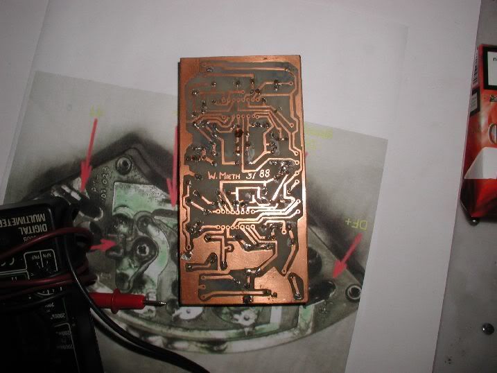

Beitragvon DocMartin » 7. Oktober 2009 17:21
Der Chip ist ein kompletter LiMa-Regler von STM, L9480V.
Der geht gerne mal kaputt, Ersatz ist kaum zu beschaffen.
Mann kann aber eine Ersatzschaltung in den Zwischenraum zimmern.
Ahoi, Martin

torbiaz hat geschrieben: Testbirne
Mensch, genau, *Kopfklatsch*, das ist es, eine Last muss dahin, ein hochohmiges Voltmeter bringt zum Messen da allein gar NIX!
Das Dreibein schaltet gleitend (zumindest in meinem Testaufbau) runter
Ich habe nur solch mickriges reg. Netzteil (orig. 6 - 12 V, aber hochgezogen auf 17 ...V) aus DDR-Zeiten mit schlappen 350 mA, eine 5 W war fürs Erreichen der Endspannung schon zu viel. Also nur einen Durchgangsprüfer dran.
Ergebnis:
abzulesen jeweils vorn links und oben rechts die eingespeiste Spannung!
rechts vorn dann der Wert des Reglers
Spannung 13,8 V
Lampe hell, Regler leitet 1:1 durch
Spannung 14,3 V
Lampe dunkler Reglerspannung 9 V
Spannung 14,7 V
Lampe aus Reglerspannung 0 V
(Das kam bei ziemlich genau 14,4 V und Außentemperatur von 12°, aber mein desolates Schiebepoti ;-) )
Edith meint noch:

Beitragvon torbiaz » 27. Oktober 2009 13:05
So, es gibt Ergebnisse aus Frankensteins Labor:
Abweichend von lothars Anleitung habe ich überall eine 12V/21W-Birne benutzt. Dies nur der Vollständigkeit halber.
1) Diodentest
Prinzipiell entsprechen Vorgehensweise und Resultate den Angaben in Abschnitt B.2.2. Tabelle B.2-3 (Anschlüsse der Dioden) behält ihre Richtigkeit.
Es ist jedoch folgendes zu beachten:
Da die Einheit Gleichrichter/Regler untrennbar verbunden ist (es sei denn, man zerlegt das Teil völlig), gibt es Stolperfallen beim Messen. Will man das Sperrverhalten der "unteren" Dioden D2/D4/D6 untersuchen, mißt man über die jeweilige Erregerdiode "den Regler-IC mit". Das heißt: mißt man per Dioden-Piepser, wird im Sperrbetrieb nicht "OL" oder dergleichen angezeigt (offener Stromkreis), sondern etwa 1200mV. Mißt man mit Spannungsquelle und Glühlampe (siehe Bild B.2-2), ergibt sich ein "Sperrstrom" von 20mA. Dieser Wert ist natürlich falsch; er repräsentiert den Ruhestrom des ICs!
Ein ähnlicher Effekt tritt auf, wenn man das Sperrverhalten der Hilfsdioden D7...D9 untersucht.
Aus diesem Grund empfiehlt es sich, vor Beginn der Diodenprüfung die Hilfsdioden auf einer Seite (am einfachsten an der Kathodenseite bzw. "61") auszulöten und hochzubiegen.
Dann sind alle Dioden "frei". Es ergeben sich folgende Werte:
D1...D6 (STPS745F):
U[sub]f[/sub] = 0,46V bei I[sub]f[/sub] = 1A
I[sub]r[/sub] ca. 1µA
D7...D9 (SB160)
U[sub]f[/sub] = 0,65V bei I[sub]f[/sub] = 0,8A
Die gemessene Vorwärtsspannung variiert natürlich je nach Betriebstemperatur und Meßverfahren (Vorwärtsstrom). Daher sollte man nicht aufs ZehntelVolt schauen, sondern es ist (wie Lothar schon im Minus-Kapitel schrub) "eine Flussspannung von etwa 0,5V zu erwarten."
2) Reglertest (Schaltung nach B.4-5, Vorgehen nach B.4.2)
Es empfiehlt sich, erst die Spannung an 61 und Masse zu legen und dann die Testlast anzuschließen. Macht mann's andersrum, versorgt sich der Ic durch die Testbirne und macht schonmal mit...kann kritisch sein.
Der Regler zeigt folgende Abhängigkeit der Erregerspannung U[sub]DF[/sub] (zwischen DF+ und DF-)von der Eingangsspannung U[sub]E[/sub] (zwischen 61 und Masse):
- Bei (von "Null") wachsender U[sub]E[/sub] wächst U[sub]DF[/sub] linear mit. Dabei ist U[sub]DF[/sub] stets ca. 1V geringer als U[sub]E[/sub] (Sättigungs-Spannung des Transistors). Dies geschieht bis zu einer maximalen U[sub]E[/sub] von 14,2V, dabei wird die maximale Erregerspannung U[sub]DF[/sub]= 13V an den Rotor gelegt.
- Wächst U[sub]E[/sub] weiter, sinkt U[sub]DF[/sub]. Dies geschieht stufenlos durch Pulsweitenmodulation mit etwa 400Hz. Der ganze Vorgang spielt sich in einem Bereich von U[sub]E[/sub] = 14,2V.....14,8V ab. In diesem Intervall fällt U[sub]DF[/sub] von 13V auf ca. 2V ab.
- Bei Erreichen der 14,8V-Schwelle an U[sub]E[/sub] wird die Erregerspannung 0, also die Feldwicklung abgeschaltet.
Also nochmal im Telegrammstil:
[table border=1 cellpadding=0 cellspacing=0 width=40% height=50px][tr]U[sub]E[/sub] U[sub]DF[/sub][/tr] [tr]0....14,2V U[sub]E[/sub]-1V[/tr] [tr]14,2...14,8V 13,1...2V[/tr] [tr]>14,8V 0V[/tr][/table]
lothars elektrik-Fibel hat geschrieben:Der Schaltpunkt für die Abregelung wird bei mittlerer Helligkeit der Lampe bestimmt. Er sollte der optimalen Ladespannung von 13,8V entsprechen. Rechnet man ein paar Zehntelvolt Spannungsabfall über den Leitungen und der Sicherung ein, kann die Abregelspannung auch um diesen Betrag höher sein. Abregelspannungen von 13,8V... 14,0V sind demzufolge optimal.
Das ist so eine Sache. Die mittlere Helligkeit der Lampe wurde bei Ue = 14,6V erreicht. Wie aus den oben genannten Werten hervorgeht, wird im Bereich um 13,8...14V noch "volles Brett gefahren". Weiß jetzt nicht, wie sich das im eingebauten Zustand am Mopped äussert. Vielleicht versenden sich die paar ZehntelVolt auch.....
Das wäre erstmal alles.
@lothar: was habe ich noch vergessen bzw. willste nochwas untersucht haben?
@paule56: wie Du siehst, habe ich im wesentlichen das gleiche gemessen wie Du...
wegen der Kondensatoren guck ich nochmal in die Tiefen meines Labors, da liegt noch ne Weizenstein-Brücke; damit sollte man die Kapazität einigermaßen bestimmen können. Naja, und Spannungsfestigkeit....50V wären ganz gut, man muß halt sehen, was man "reinkriegt".
Für den Erhalt der elektromechanischen Corned-Beef-Dosen-Regler !

Beitragvon lothar » 27. Oktober 2009 15:22
Danke, torbiaz, erst mal dickes Lob und großen Applaus für die exzellente Erprobungsarbeit! :gut:
torbiaz hat geschrieben:Abweichend von lothars Anleitung habe ich überall eine 12V/21W-Birne benutzt. Dies nur der Vollständigkeit halber.
Ist für den Diodentest unkritisch, aber irgenwie musste ich ja eine Festlegung treffen.
torbiaz hat geschrieben:Prinzipiell entsprechen Vorgehensweise und Resultate den Angaben in Abschnitt B.2.2. Tabelle B.2-3 (Anschlüsse der Dioden) behält ihre Richtigkeit.
OK
torbiaz hat geschrieben:Es ist jedoch folgendes zu beachten:
Sehr gut, genau das habe ich am "grünen Tisch" übersehen und deshalb ist es wichtig, dass alles
ordentlich praktisch überprüft wird.
torbiaz hat geschrieben:Aus diesem Grund empfiehlt es sich, vor Beginn der Diodenprüfung die Hilfsdioden auf einer Seite (am einfachsten an der Kathodenseite bzw. "61") auszulöten und hochzubiegen.
Das wäre eine Möglichkeit. Es wäre natürlich besser, wenn man nicht "rumlöten" müsste.
Ich habe da eine Idee, wie man den Test retten könnte.
Für die Messung der Dioden D2, D4, D8 in Sperrichtung ist eine zusätzliche Verbindung vom Pluspol des
Netzgerätes nach (61) zu schalten. Der Reglerschaltkreis bekommt dann bei der Messung 12V
Betriebsspannung, aber die Dioden D7, D8 bzw. D9 haben dann rund Null Volt und es müsste der
unverfälschte Sperrstrom der Dioden D2, D4, D8 messbar sein, ohne die Hilfsdioden auslöten und
hochbiegen zu müssen, was zu überprüfen wäre...
Für die Messung der Hilfsdioden D7, D8 und D9 in Sperrichtung ist ebenfalls ein Trick nötig: Vom
Minuspol des Netzgerätes ist eine zusätzliche Verbindung nach Masse zu schalten, was ebenfalls
Vielleicht kannst du dir das erst noch einmal auf dem Papier durchdenken, dass es so gehen müsste...
torbiaz hat geschrieben:2) Reglertest (Schaltung nach B.4-5, Vorgehen nach B.4.2)
Das versteh ich nicht völlig. Ich gehe davon aus, dass die Zusammenschaltung natürlich generell erst mal
im spannungslosen Zustand (also Netzgerät "aus") erfolgt.
torbiaz hat geschrieben:Der Regler zeigt folgende Abhängigkeit der Erregerspannung U[sub]DF[/sub] (zwischen DF+ und DF-)von der Eingangsspannung U[sub]E[/sub] (zwischen 61 und Masse):
OK, das funktioniert also auch, obwohl der Regler ja kein linearer, sondern ein Ein-Punkt-Regler ist,
also voll durchschaltet, wenn die Spannung zu klein und abschaltet, wenn die Spannung zu groß ist.
Zwischenwerte kennt der ja nicht...
Das Problem mit sehr reichlichen Spannungen bei elektronischen Reglern hatten wir ja öfters mal.
Mal abgesehen davon, dass es die Akkuindustrie belebt :mrgreen: gibt es noch ein paar abmildernde
Umstände. Da wäre zunächst mal, dass der Bordstrom um das 10fache größer ist, als der Strom
aus den Hilfsdioden, die das Erregerfeld speisen und als Spannungsvergleichswert dienen.
Es kann also sein - was im Fahrzeug unter realen Bedingungen zu überprüfen wäre - dass der Regler
zwar 14,4V an der (61) regelt, aber bei vollem Bordstrom an D+ = B+ ein paar Zehntel niedriger
anliegen, weil die Gleichrichterbrücke bei einem deutlich größeren Strom arbeitet.
Desweiteren sackt auch die Reglerspannung ab, wenn ein größerer Erregerstrom erforderlich ist.
Im Datenblatt des L9480 findet man typisch 0,25V bei vollem Strom.
Ein... zwei Zehntel schlucken unsere Kabel. Es müsste also wirklich mal gemessen werden,
welche Bordspannung an der Batterie sich bei üblichen Betriebsbedingungen einstellt.
torbiaz hat geschrieben:Das wäre erstmal alles.
Danke nochmals bis hierher!
torbiaz hat geschrieben:@lothar: was habe ich noch vergessen bzw. willste nochwas untersucht haben?
Da wäre noch die modifizierte Sperrmessung der Dioden zu untersuchen... dann würde ich die
betreffende Stelle in der "Fibel" überarbeiten, inclusive Hinweis auf die grenzwertige Reglerspannung.
Lothar

Beitragvon torbiaz » 28. Oktober 2009 16:04
so, dann ich wieder....
lothar hat geschrieben:Es wäre natürlich besser, wenn man nicht "rumlöten" müsste.
Ich habe da eine Idee, wie man den Test retten könnte....
Ich sehe das so:
Mit dem kleinen operativen Eingriff (den zugegebenermaßen nicht jeder beherrscht, aber so richtig schwierig isses auch nicht) erreicht man eine sichere Trennung des Reglers von den Dioden. Man kann dadurch an allen Dioden beliebig "herum messen", ohne sich Gedanken über evtl. Schleichwege machen bzw. den Meßaufbau anpassen zu müssen: also einfache, herkömmliche "Zweidrahtprüfung". Und während all dem Gemesse ist der IC aus und merkt von nichts (und kann nicht durch einen "Meßunfall" gefärdet werden). Mir persönlich ist so wohler. Und ein evtl. defekter Regler-IC kann mir nicht in meine Diodenmessung pfuschen.
Die von Dir vorgeschlagenen Methoden (zusätzliche Plus- bzw. Masse-Verbindung) habe ich mal nachgedacht und glaube, daß sie funktionieren. Praktisch geprüft habe ich sie noch nicht. Ich glaube aber, daß man sich dabei sehr gut überlegen muß, wie man alles zusammenbaut (zB. ist es nicht mehr egal, wo man das Amperemeter dazwischenhängt).
Und es wäre mal interessant, ein (Dioden-)Defekt-Szenario zu durchdenken....
Unterm Strich muß sich der geneigte MZ-Hobby-Elektriker halt entscheiden, welcher Herausforderung er sich stellt:
a) drei Löstellen "öffnen" und am Ende wieder verschließen.
b) sorgfältiges Durchdenken bzw. penibles Nachbauen der Meßanordnungen und das Bewußtsein für "wo darf man wie messen?"
Beides hat so seine Vor- und Nachteile.
lothar hat geschrieben:Das versteh ich nicht völlig. Ich gehe davon aus, dass die Zusammenschaltung natürlich generell erst mal
Da hast Du natürlich recht, so ist auch gut. Aber manchmal ist mir "alles oder nichts" zu unübersichtlich/riskant, gerade auch im Fehlerfall. Dann lieber eins nach dem anderen. Aber das ist Ansichtssache.
Ich wollte den Hinweis nur gegeben haben; nicht daß in einem halben Jahr jemand hier schreibt, wie er beim Prüfen gerade seinen Regler gehimmelt hat und ich kann dann zurückposten: "Logisch, hätte ich Dir gleich sagen können!"
"Netzgerät aus", alles aufbauen und dann Netzgerät an ist auch nicht ohne. Beim echten Einschalten entstehen schonmal ein paar Transienten jenseits der geplanten 12V (das weißt Du sicher selber). Wie groß diese Spitzen sind, hängt vom verwendeten Netzteil bzw. dessen Qualität ab. Und ne echte Abschaltung des Ausgangs bieten die meisten "Heim-"Netzteile nicht.
lothar hat geschrieben:obwohl der Regler ja kein linearer, sondern ein Ein-Punkt-Regler ist, also voll durchschaltet, wenn die Spannung zu klein und abschaltet, wenn die Spannung zu groß ist. Zwischenwerte kennt der ja nicht...
naja...jein. Hätte ich auch so erwartet, aber "waschechtes" Komparatorverhalten zeigt er eben nicht; im Bereich von 14,2...14,8V wird "quasilinear" geregelt. Man kann in diesem Intervall die Spannung beliebig variieren, der Ausgang zeigt dann eine Rechteckspannung, deren Tastverhältnis der Eingangsspannung wie ein Dackel hinterherläuft. Mit dem Rotor als induktive Last und der Kommutierungsdiode entsteht der Standardfall einer Pulsweiten-Steuerung, d.h. innerhalb dieses Spannungsbereichs wird der effektive Erregerstrom "linear" von 2,5A auf 0,4A abgesenkt.
aber tut ja eigentlich nichts zur Sache.....die meisten Netzteile lassen sich eh nicht so feinfühlig bedienen. Da bin ich schon froh, daß die Herren von statron damals Wendelpotis verbaut haben.
Ich werd mich demnächst nochmal mit dem "erweiterten" Diodentest beschäftigen.

Re: MZ ETZ 251 Baujahr 1991 Batterie Ladung ohne Regler ???
Beitragvon lothar » 28. Oktober 2009 16:53
lothar hat geschrieben:[edit] Achtung! Die Diodennummerierungen hier im Beitrag beziehen sich auf die bereits seit längerem
eingeführten in der MZ-Elektrik!
Im Thread darüber gibt es abweichende BEzeichnungen.
Kann man das mal mittelfristig ändern? Ich hätte ja mal ne korrigierte Neuauflage, aber den dritten Plan einstellen ist auch käse, zumal die alten langsam "falsch" sind. ergo währe es doch am geschicktesten, die alten Pläne zu verbannen und durch die Neuauflage zu ersetzen. geht das forentechnisch-administrativ ?
Dazu bin ich berufen und MOD-technisch in der Lage. Also her mit Version 3...
@torbiaz, wenn du den modifizierten Diodentest mal unvoreingenommen durchführen könntest
- auch wenn du eher zum Auslöten neigst - wäre das großartig...
Das folgende ist wohl mehr von speziellem Interesse, also gehobener OT:
Ja, das meine ich ja. Der von mir oben geschilderte Vorgang läuft in flottem Wechselspiel ab, wobei wahrscheinlich
das Filter im IC (von dem in der Hersteller-Dokumentation die Rede ist) die Zeitverhältnisse beim Hin-und Herschalten bestimmt.
Auch deshalb wäre es mal interessant zu messen bzw. zu oszillografieren, wie der Reglerschaltkreis mit der
MZ-Lichtmaschine dynamisch klarkommt. Ich glaube kaum, dass die Schaltkreisentwickler hinter einem
oder mehreren der "großen Teiche" den Fall "MZ" im Auge gehabt haben.
Es ist ziemlich sicher, dass die dynamischen Eigenschaften der LiMa (Induktivitäten, Nichtlinearitäten der Eisenkerne) Einfluss
auf das Regelverhalten, also z.B. auf die Größe der verbleibenden Störwechselanteile auf Grund der Schaltfrequenz
im Bordnetz haben.
@paule56: Könnte ich mich um ein Exemplar des Reglerschaltkreises für Forschungszwecke gegen Kosten- und Portoerstattung bewerben?
Lothar

Beitragvon torbiaz » 28. Oktober 2009 18:49
lothar hat geschrieben:@torbiaz, wenn du den modifizierten Diodentest mal unvoreingenommen durchführen könntest
sischer doch.....
torbiaz hat geschrieben:Ich werd mich demnächst nochmal mit dem "erweiterten" Diodentest beschäftigen.
lothar hat geschrieben:Also her mit Version 3...
schick ich Dir gleich per PN. Mein Post vom 12. Oktober 2009/09:43 kann dann eigentlich restlos in die Tonne.
lothar hat geschrieben:...Könnte ich mich um ein Exemplar des Reglerschaltkreises für Forschungszwecke....
so langsam wirds spannend, oder ?

Paule56 hat geschrieben:längst überfällige Messwerte des verbauten Reglers:
Standspannung Akku 12,3 V
an / Drehzahl ab (lt. DZM) 2000 bis 5 ... 6000
ohne Licht 14,2V mit Licht 13,8 (Temperatur 9 °C)
Na, das sieht doch ganz gut aus! Immer fein mit Licht fahren!

Beitragvon lothar » 1. Dezember 2009 15:01
Die Gleichrichter-/Reglerelektrik der ETZ-LiMas mit dem IC L9480, die hier in diesem Thread erstmals
bekannt wurde, wurde in die "MZ-Elektrik" als Ergänzung eingearbeitet.
Zum Reglerschaltkreis L9480, der allerdings wohl nicht mehr produziert wird, konnte dank des von paule56 erhaltenen
Exemplars, ein Erprobungsbericht verfasst werden (Link in meiner Fußzeile), der sich an die elektronisch
interessierten MZ-Fahrer wendet.
Das Fazit daraus ist: Man kann die ETZ150 (ich denke bei der 250 ist das genau so) leicht auf diesen
integrierten Regler umrüsten, sofern man den Schaltkreis irgendwo auftreiben kann. Die einfache mechanische
Fixierung ist geradezu verlockend für eine Umbau von elektromechanisch auf L9480 ...
