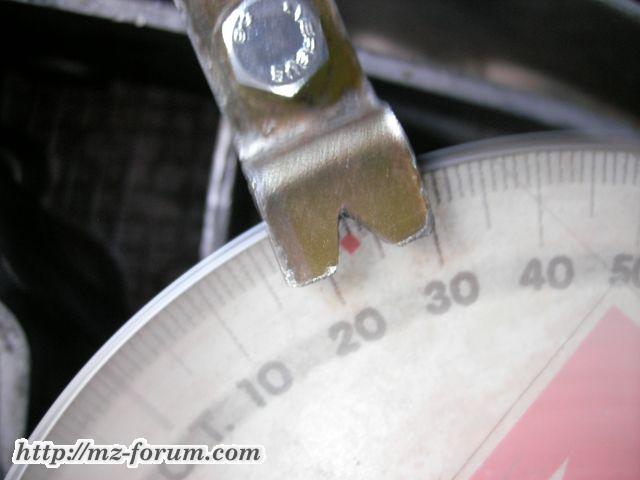

Beitragvon P-J » 7. Januar 2010 12:05
gallery/image.php?album_id=831&image_id=5288
derMaddin hat geschrieben:ich weiß gerade nich wieviel Grad vor OT, aber das sollte durch Suchen rauszufinden sein...)! :wink:
such den roten Punkt, soll bei 22,5 grad sein!

Ich hatte sträflicherweise, war echt ein Mißverständnis, die Position des roten Punktes auf der Stratorplatte ignoriert.
Na ja, und die Angelegenheit mit dem Kickstarter kann wohl vorkommen: Die Spannfeder war ausgehängt. Klappt jetz auch wieder!
