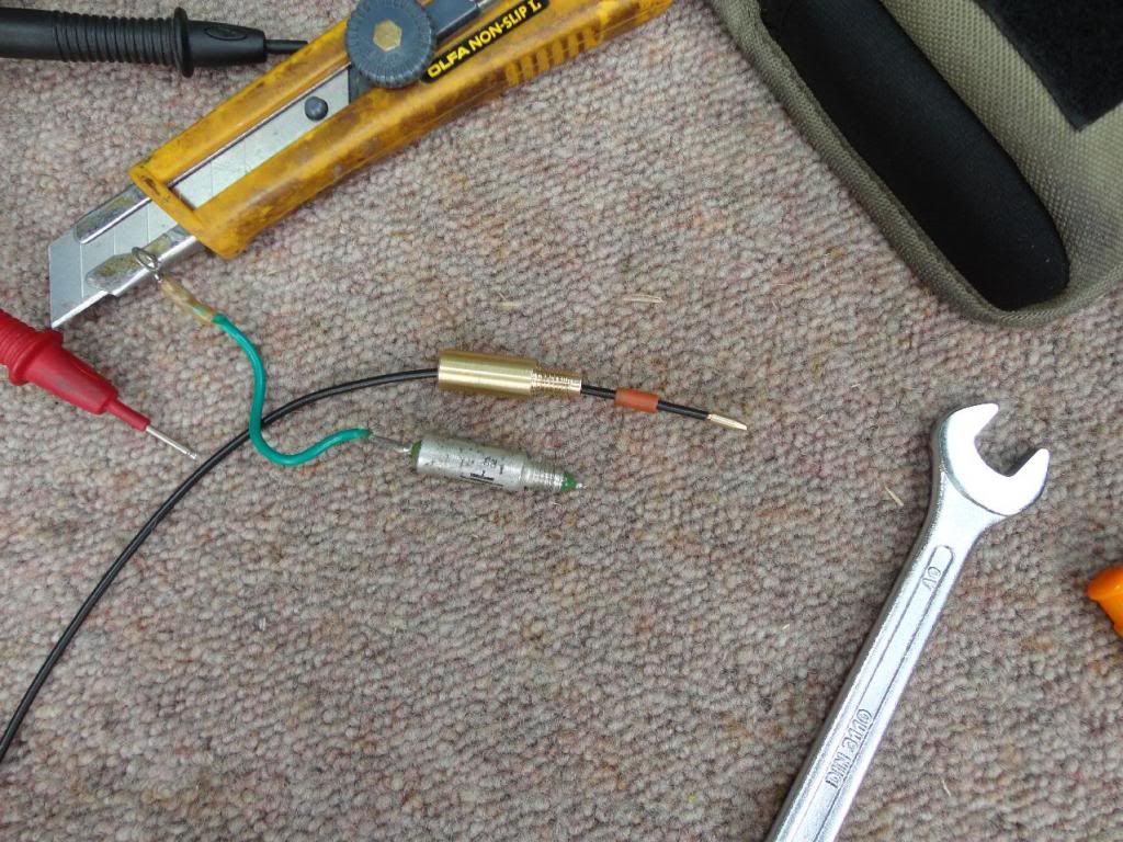

Beitragvon lothar » 28. Mai 2013 16:12
Der defekte Kondensator von daniman liegt in der Pathologie!
Einige interesante Ergebnisse sind schon rausgekommen, über die ich noch berichten werde.
Vorher 2 Fragen von mir:
1.
Frolyt ist das Kondensatorenwerk in Freiberg/Sa.
Kennt jemand die beiden anderen Hersteller (Gera, Görlitz, Teltow....????)
2. Hat jemand Zugriff auf die DDR-TGL zu den Zündkondensatoren G-TGL 5187?
Lothar

Re: Defekter Kondensator
Beitragvon der janne » 28. Mai 2013 18:52
Lothar, der rechte ist vom VEB Kondensatorenwerk Gera, der linke ist bekannt, aber nicht der Hersteller.

Beitragvon lothar » 29. Mai 2013 07:43
smokiebrandy hat geschrieben:In Görlitz gab es ein Kondensatorenwerk...
Ja, bin ich selber schon dran vorbeigelaufen, aber leider gibt es auf keiner dieser Internet-Seiten ein Produktlogo.
Lothar

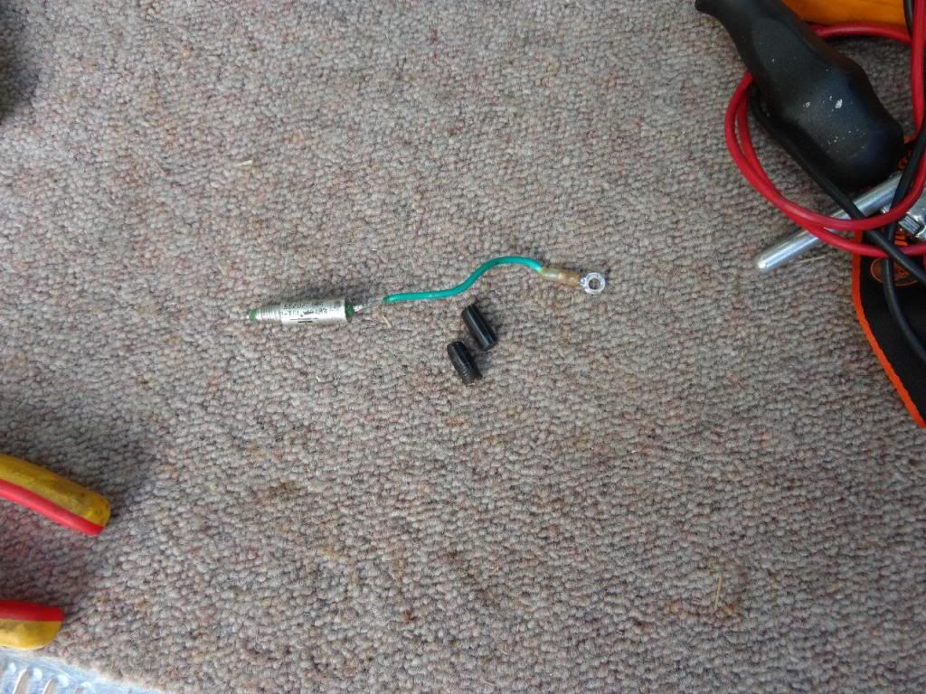

Beitragvon torbiaz » 29. Mai 2013 11:39
Nr. 1 und 2 sehen deformiert aus.
Zu fest angezogen und dabei mechanisch zerwürgt.
Wenn sie dann nicht mehr wollen, ist das nur gerecht.

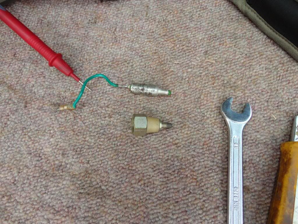

Beitragvon lothar » 30. Mai 2013 07:49
Die TGL ist inzwischen gefunden, bliebe noch die Herkunft des Kondensators im Foto zu klären.
Aus Freiberg, Görlitz, Hermsdorf, Gera ist er demnach definitiv nicht. Wo wurde er produziert? Das Logo taucht
oft auch zusammen mit den Buchstaben RFT auf, welche einen Warenverband bezeichnen, jedoch keinen Schluss
auf den eigentlichen Hersteller zulassen.
Könnte es Teltow sein? Oder Eisenach?

lothar hat geschrieben:Kannst du den Rassel nicht testweise einfach mal weglassen oder umgehen?
Ja könnte ich, aber dann wirds wieder ein ewiges Provisorium :roll:
Also Nägel mit Köpfen gemacht, und den Kondi vollwertig ersetzt:
Es ist eine geschraubte Version (M7 :!: ), die Spitze rechts im Foto drückt einfach gegen den Schraubenkopf vom Isolator
Sodann die Rundwürgemaschine betrieben, meine Vorstellung in die Tat umgesetzt
Der Schraubenkopf zeigte ein wenig Korrosion, die grüne Zuleitung (+) war auf die 1 geklemmt :evil:
das Zündkabel so gut wie überhaupt nicht in die Spule geschraubt ...
da war ein Saboteur, ein Klassenfeind am Werk :mrgreen:
nun bekomme ich den Motor -wenn ich will- im IV auf 6 Kiloumdrehungen, im V auf 5,5
