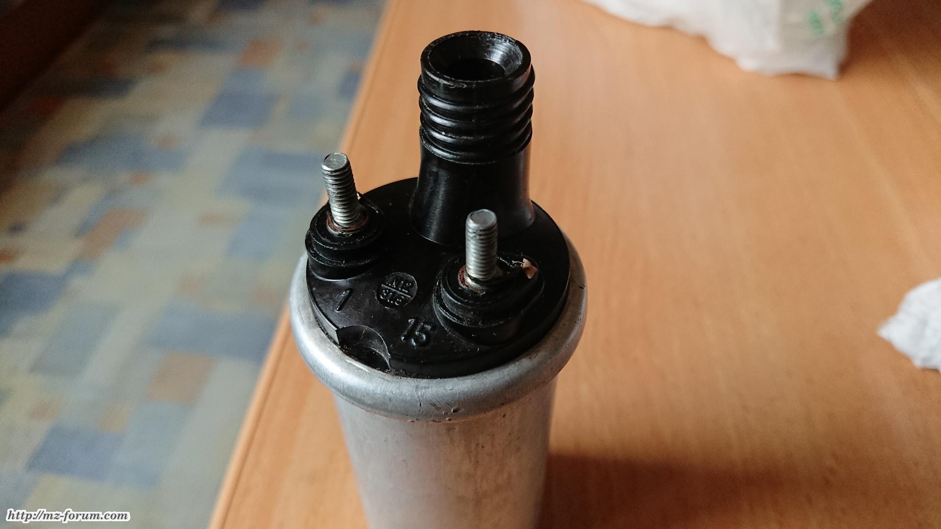

Beitragvon MZ-Capo » 2. April 2018 15:32
An Deiner Stelle würde ich wie folgt vorgehen:
Ausschlussprinzip: Neuer Zündkerzenstecker, neue Zündkerze, neues Zündkabel, neuer Kondensator.
Zündspule schein sehr Hochohmig an 1 und 15 - tauschen.

arnold hat geschrieben:Da die Zündspule sehr nach am Deckel sitzt, kann ich natürlich nicht ausschließen dass das ständige aufsetzen und abnehmen, bei dem das Zündkabel immer sehr stark gekrümmt wird. Ich halte es aber für nicht sehr wahrscheinlich.
Zwei Tage nachdem ich abgereist war, probierten mein Pate und mein Vater mit einer anderen Zündkerze. Dabei stellte einer der beiden fest, dass der Kerzenstecker sich auf dem Kabel bewegt und scheinbar (zu welchem Zeitpunkt auch immer) gelöst hatte. Nach dem sie den wieder fest aufgesteckt hatten, ist mein Vater gefahren und meinte mir gegenüber, dass alles bestens funktionieren würde. Bevor ich die frohe Botschaft hier verkünden wollte, musste ich mich aber selbst überzeugen. Und in der Tat: nachdem ich aucf dem Weg zur Tankstelle noch das Ruckeln (bei ca. 4000 U/min) wahrnahm, verschwand es von da an und das Fahrzeug lief auch bei geringer Drehzahl solide.Ganz perfekt ist es leider immer noch nicht.
Der Einfluss von Licht und/oder Blinker ist mal mehr und mal weniger groß. D.h. obwohl sie nun gut läuft und man auch schon wunderbar faheren kann, gibt es noch eine Schwachstelle, die ich gerne (allein oder auch mit eurer Hilfe) finden möchte... So viel nun erstmal dazu und danke für alle Hinweise und Tipps.

Beitragvon walkabout 98 » 30. April 2018 08:50
Besorg dir eine richtige, 6V Zündspule. Nicht die 6/12V Dinger. Die liefen bei mir auch nicht
Zündspule 6/12V

Beitragvon arnold » 18. Juni 2018 12:48
So, am Freitag wurde eine 6V-Zündspule verbaut und nun läuft das Fahrzeug in meinen Augen perfekt.
Obwohl ich einen N2-1 besitze, lasse ich zunächst erstmal den N1-1 drin. Sie hat schön untertouriges Standgas und lässt sich auch nicht durch Zuschalten von Licht oder Blinker berirren. Das Verhalten beim Anspringen hat sich ebenfalls dadurch verbessert.
Die ersten Fahrten ohne Probleme waren traumhaft! Danke an alle, die geholfen haben.
