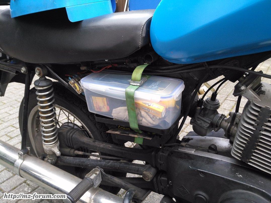

WP3.3-12 https://www.reichelt.de/blei-vlies-akku ... 30547.html, paßt problemlos ins Batteriefach und drüber ist dann gut platz für eine Werkzeugbox :-)

seife hat geschrieben:WP3.3-12 https://www.reichelt.de/blei-vlies-akku ... 30547.html, paßt problemlos ins Batteriefach und drüber ist dann gut platz für eine Werkzeugbox :-)
2902729026
Die Idee hab ich mir neulich von dir geklaut und in der ETZ verbaut. Passt prima!

Die Frischhaltedose ist übrigens eine "Lock & Lock HPL844 Multifunktionsbox 2,0l mit Ablaufgitter" ;-)

Beitragvon Rallye Olaf » 25. April 2021 16:27
Und so schauts seit heute aus bei mir. :wink:
Ich will aber noch die Kabel etwas besser verlegen :wink:
