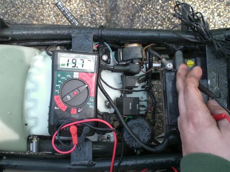

Beitragvon Ckone » 3. Mai 2008 11:27
Mahlzeit zusammen,
Da wollte ich bei meiner Skorpion nur mal schnell prüfen wie es mit der Batterie aussieht und dann stelle ich 19 Volt Ladestrom fest :roll:
Ist da der Regler defekt ? Wenn ja wo sitzt der der ?
Gruß Christian

Beitragvon Ex-User krippekratz » 3. Mai 2008 11:31
also erstens mal ist Volt immer eine Spannung und kein Strom. Zweitens 19,7V gerunded wären 20V. Drittens, sieht schwer danach aus als sei Dein Regler kaputt, bzw wie sieht es denn aus wenn du mit Licht etc misst? Apropos, wieso hast du den Motor laufen wenn du wissen willst wie es um deine Batterie steht? :)

Beitragvon Ckone » 3. Mai 2008 11:38
Also mit Licht 16,6 Volt
....und wenn ich den Motor ausmache hat die Batterie 17,5 Volt
Ich habe nun noch rumstehende volle Batterien gemessen :
1. 12V Autobatterie - 19,9 Volt
2. Es 6V Batterie - 5,5 Volt
Hat das Messgerät ne Meise ?????
Gruß Christian

Beitragvon Ex-User krippekratz » 3. Mai 2008 12:05
öhm ja^^ ich täte mal ein anderes testen :)

Beitragvon hiha » 3. Mai 2008 18:52
Vielleicht ist ja nur die Batterie leer. Dem Symbol auf dem Display links unten nach zu schliessen, ist das der Fall...

Beitragvon Ckone » 3. Mai 2008 18:53
hiha hat geschrieben:Vielleicht ist ja nur die Batterie leer. Dem Symbol auf dem Display links unten nach zu schliessen, ist das der Fall...
Hans
Das wär oberpeinlich :oops: das brennt schon seit nem halben Jahr deshalb habe ich gedacht das geht irgendwann einfach mal aus.

Beitragvon Prä Jonas-Treiber » 4. Mai 2008 09:51
Schmunzel schmunzel :) :) :)
ich vermute, dass da eine 9V Kompaktbatterie ins Messgerät gehört. Wie ist denn das Ergebnis mit einer neuen Batterie, was misst Du denn dann bei Deiner MZ für Spannungen?

Beitragvon Martin H. » 5. Mai 2008 21:21
Also mein Meßgerät hat kürzlich auch nur Mist gemessen. Neue Batterie rein und gut!

Beitragvon Ckone » 5. Mai 2008 21:48
Martin H. hat geschrieben:Also mein Meßgerät hat kürzlich auch nur Mist gemessen. Neue Batterie rein und gut!
Gruß, Martin.
Morgen bekommt datt Ding ne neue Batterie und melde ich mich wie es aussieht.
