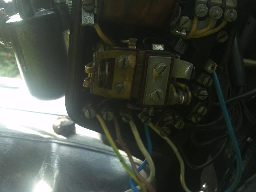

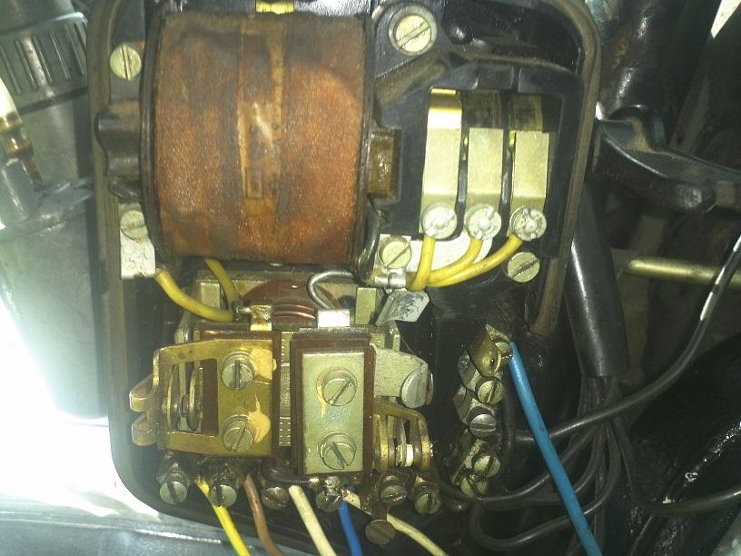

versuche zur Zeit die Rt 125 /3 meines Vater wieder zum Leben zu erwecken. Da hat auch soweit funktzioniert allerdings habe ich nun am Regler bei Angeschlosener Lichtmaschine am rechten Unterbrecher ein Funkenfeuer und die MZ macht was sie will sie reagiert garnicht darauf was ich mit dem Gashahn mache. Bilder von der Lichtmaschine und Spulenkasten im Anhang!

Wenn du Funkenflug am Kontakt hast,ist der Kondensator defekt.
Re: Rt Probleme
Beitragvon bluelagune » 25. Juli 2012 18:37
Gespann Willi hat geschrieben:Wenn du Funkenflug am Kontakt hast,ist der Kondensator defekt.
Da er aber Funkenflug am Regler hat, ist der Widerstand defekt. Das ist die Kupferspule die da ganz hilflos an der Lima hängt. Falsch angeschlossen ist er auch :wink:

Wenn ich das richtig sehe fehlt da nur das Schräubchen, die Kontaktfahne müßte zwischen Fuß und Schraubenkopf.

Habe grad mal die Schraube reingetan hat nix gebracht immer noch extremer Funkenflug!!

bau das Teil mal aus und mess den Widerstand, der muss 5Ohm haben. Dann sauber einbauen, ohne am Gehäuse anzuliegen oder locker zu sein.
Ein Kabel muss an Masse, das andere an die andere Kohle.
-- Hinzugefügt: 25. Juli 2012 21:35 --
So, nochmal genau geschaut, ein Kabel an D+ das andere an DF+
D+ ist die andere Kohle, DF+ ist an der Lima eingeprägt, in der Nähe des Widerstandes.

das Problem ist eigentlich das fast alle Schaltpläne die im Umlauf sind falsch sind. Bei der Plusgeregelten Lima müssen die Anschlüsse vom Widerstand an DF+ und D+. Dazu habe ich vom Widerstand eine Umdrehung abgewickelt, mit Schrumpfschlauch isoliert. Somit hat das Kabel an die andere Kohle von der Länge hingepasst. Du kannst das ja mal testen, indem du nur mal die Anschlüsse provisorisch anschraubst.
Das Funken liegt definitiv am Widerstand. Dein Regler regelt sich zu tode, deshalb die Funken. Aus diesem Grund ist der Widerstand verbaut, der die Regelintervalle bremst.

Das Bild A.1-1 ist aus der "MZ-Elektrik". Die beiden Anschlüsse des als Spule gewickelten Widerstandes müssen entsprechend dem
gelben R-Symbol zwischen DF und D+ angeschlossen werden.
Die Widerstandsspule selbst kann mit unter der Schraube von DF- befestigt werden, also dort, wo ein Feldwicklungsende zutage tritt
und geklemmt ist. Unter Umständen passt dann die Widerstandsspule nicht mehr unter den Deckel. Falls das passiert, musst du dir
unbedingt eine kurze Version der Widerstandsspule besorgen!
In meinem Bild geht das blaue Kabel zur Zündspule (1), das braune ist Masse kommt von der Minuskohle (D-),
das grün-gelbe kommt von der Pluskohle (D+) und geht zum Regler (D+) und das gelbe kommt vom Regler (DF).

Plusgeregelt, wenn ein Anschluss des Erregerwiderstandes an der Plus-Kohle hängt. Hätte mich auch gewundert.
Kannst du auch mal mit dem schematischen Bild vergleichen: MZ-Elektrik, Bild A.1-2 auf Seite 13.
