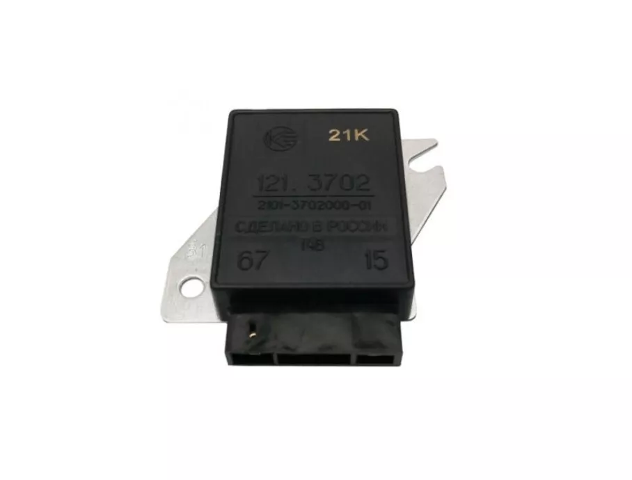

Also den von WolleMa hier in diesem thread (siehe ein büschen weiter oben) angesprochene Regler Vape R04 für die Jawa gibt es, ob nun von Vape oder nicht kann ich nicht beurteilen, für 95,00 € bei ost2rad:
https://www.ost2rad.de/Ersatzteile-Jawa ... gJquvD_BwE
Der originale Vaperegler jedenfalls werkelt seit Jahren zur vollsten Zufriedenheit in meinem ETZ Wintergespann. Vorteil: man spart sich die originale Diodenplatte oder sonst ein Gleichrichtergebastel.
Zum Einbau in die ETZ gibts die Anleitung auf der Powerdynamoseite immer noch: https://www.powerdynamo.biz/deu/parts/r04etzuse.htm
