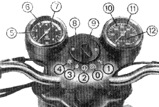

Mal eine andere Frage, gibt es bei dem Zündschloss noch eine Stellung rechts nach der Parkschaltung?
Fuhrpark: MZ ETZ 250
Stefan86
Beiträge: 34
Registriert: 12. August 2018 18:30
Wohnort: Saalfeld
Re: ETZ 250 Ladekontrolllampe brennt
Beitragvon Martin H. » 12. September 2018 21:58
Nein...
http://www.miraculis.de/aw/mz/text/etz250b/3.gif
0= alles aus
1= Parkstellung
Beiträge: 15249
