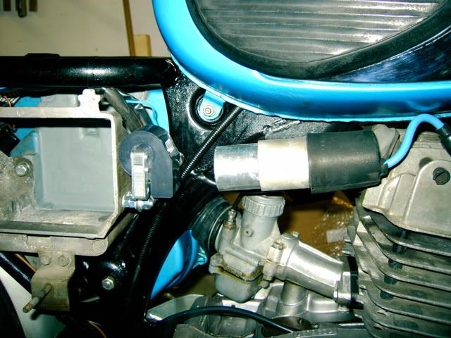

Hallo zusammen.
Da ich vor drei Tagen meiner MZ TS 300 (ETZ-Motor) nun doch eine MZ-B-Zündung angedeihen ließ, möchte ich hier meine Eindrücke kund tun.
Hierbei handelt es sich um die einfache Version für 95,-Euro, mehr braucht es beim ETZ-Motor und seiner starken 12 Volt-Drehstrom-Lima wahrlich nicht. Ich kaufte sie bei Güsi. Da fällt mir ein, sie ist noch gar nicht bezahlt :oops: , aber am Montag, auf jeden Fall, versprochen!
Ein kleiner Rückblick ins Zündungstagebuch meiner TS:
15.Dezember 2007 - 16.April 2008; 5592 Kilometer weit:
Unterbrecherzündung, funktionierte an sich tadellos.
17.April 2008 - 12.Juli 2010; 46904 Kilometer weit:
PVL-Zündung, die mit der orangenen Vergußmasse und weiterhin mit Aluspule. Sie gab am 12.Juli 10 den Geist auf!
12.Juli 2010 - 21.Oktober 2010; 8074 Kilometer weit:
Unterbrecherzündung, funktionierte an sich tadellos, am besten mit 0,35mm Unterbrecherabstand und 3,0mm vor OT.
Ab 21.Oktober 2010:
Eingangs genannte MZ-B-Zündung.
Was soll ich sagen? Als ich abends gleich wieder mit ihr los fuhr, machten sich bald einige Verbesserungen bemerkbar:
* Der Leerlauf ist noch stabiler und kann gar niedriger ausfallen.
* Von unten raus zieht sie leicht besser.
* Vom mittleren Drehzahlbereich raus beschleunigt sie fixer und zieht sauberer durch!
Meiner Meinung nach kann sie es besser als die Unterbrecher- und PVL-Zündung
Ob das wohl an der Hochleistungsspule liegt, die bis zu 40.000 Volt bringen soll. Bei einer Unterbrecherzündung sollen es ja nur 10.000 Volt sein. Wahrscheinlich wird es das sein.
Die Tage werde ich noch ein Alu-Abdeckungsblech mit Radiusbiegung über diese anbringen, nach vorne hin auch, damit sie von oben und vorne her kein Wasser abbekommt. Sie ist ja, wie die originale, rechts unterm Tank angebracht.

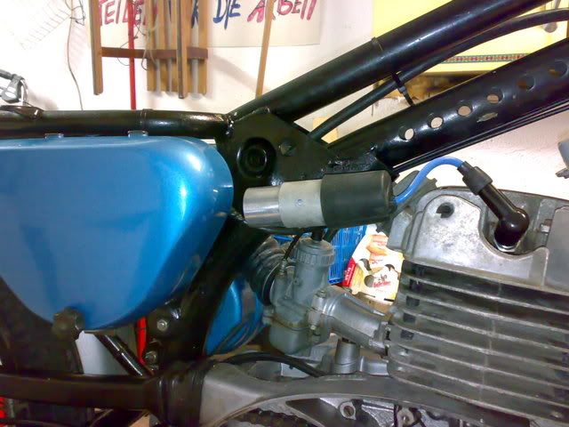

Beitragvon Dominik » 24. Oktober 2010 18:23
Hallo Willi und Max, altes Britentier!
Also: Die Spule habe ich ja per Aluwinkel an die originale Stelle montiert.
Da...
...1. Die Spule mir von der Optik her nicht so gut gefällt (iiihh! So unklassisch!)
...2. ich sie vor Wasser von oben und von vorne schützen möchte
werde ich ihr eine Aluabdeckung dengeln, die oben drüber geht und nach vorne hin gebogen wird sowie die nach vorne gen Fahrtrichtung auch verlaufen wird. Nach vorne hin werde ich eine Bohrung anbringen, in die eine Kabeltülle angebracht wird, durch die das Zündkabel dann laufen wird.
Meine Vermutung:
Wahrscheinlich benötigt sie das nicht, denn mit der Aluspule bin ich nach vorne hin komplett offen 3 Winter durch gefahren.
Man beachte aber: An alle Stellen zwischen Stecker, Gummitüllen oben + unten mache ich immer gut Polfett ran. Auch an die Zündkabelenden jeweils. Das wirkt.
Viele Grüße und gut Fahrt
Dominik.

Beitragvon UlliD » 24. Oktober 2010 18:42
Ich hab es so gemacht, mir gefällt die Vape-Spule von der Optik da nicht.
Und wenn der Deckel drauf ist sieht man nix vom Umbau ;D :lol:

Ich hab meine mit unterm Seitendeckel angebracht, neben der Batterie bei all dem anderen Zündungsgedöns.

Beitragvon Dominik » 1. November 2010 17:30
Hallo Schraubergott, danke, momentan funzt meine Normalbatterie gut, habe sie ja erst vor ein paar Monaten eingebaut.
Gestern baute ich die Abdeckung für die moderne MZ-B-Spule, die ich ja an der originalen Stelle, also rechts unter dem Tank der TS, montierte.
Und zwar nahm ich ein Alublech, das ich in der gleichen Länge zuschnitt, wie es der originalen Aluspule entspricht. Dann wählte ich den Radius, der auch der Aluspule entspricht. Soll aus der Ferne quasi ein Aluspulen-Blender sein und vor Regen von oben schützen.
Nach vorne hin, also gen Fahrtrichtung, brachte ich einen "Teichfolienvorhang" an, damit kein Wasser von vorne ran kann. In diese Teichfolie kommt dann noch an notwendiger Stelle ein Löchlein hinein, durch das nachher das Zündkabel laufen wird.
Ein Foto in angebautem Zustand wird noch folgen, dann kann man es sich besser vorstellen.
Eigentlich hätte ich das auch für die Originalspule schon längst umsetzen können, wegen der Winterfahrerei und so...
Bleibt einzig und allein die Frage, ob es im Sommer für die Spule schädlich sein kann, wenn kaum mehr Fahrtwind dort vorbeiströmt. Aber eine Wärmeabfuhr wird auch durch den Halter und Rahmen gewährleistet sein, schätze ich mal.

Beitragvon Rico » 2. November 2010 00:14
Dominik hat geschrieben:Bleibt einzig und allein die Frage, ob es im Sommer für die Spule schädlich sein kann, wenn kaum mehr Fahrtwind dort vorbeiströmt.
Beim S 51 sitzt die Spule völlig frei von Fahrtwind hinter dem fast luftdicht abschließenden Seitendeckel, wo Batterie und Werkzeug drin ist.
Probleme sind nicht bekannt.

Beitragvon Dominik » 2. November 2010 10:55
Na ja, wird so ja nichts passieren, wie ich es mache.
Bei der ETZ sitzt sie ja auch unter der Sitzbank. Wie gesagt, genug Wärmeabfuhr wird über die Halterung und den Rahmen gegeben sein.

Beitragvon Dominik » 3. November 2010 15:45
Hallo.
@Enz-Zett: Die grüne TS oben Ganzahresfahrer? Kann ich mir nicht vorstellen, meine sieht ja auch nicht so gravierend aus. Vielleicht war sie mal ganzährig unterwegs, wurde aber nie vor Winterbeginn ausgiebig eingesprüht, nach dem Winter niemals abgedampft und niemals hin und wieder teillackiert, dann wurde sie in eine Ecke gestellt und vergessen...
So. Unten habe ich ein Detailbild der Spulendummykonstruktion bzw. der MZ-B-Spulen-Abdeckung: Alublech oben, nach vorne hin Teichfolie, das Zündkabel geht durch diese hindurch: (An den anderen Kabeln wird noch gearbeitet)
Etwas ferner:
...noch ferner:
...noch ein bisserl weiter weg:
...und wieder ein Stück weiter:
...nochmals 7 Schritte zurück:
...fast ganz weit weg:
...weit weg: Sieht doch geil aus, die Aluspulenattrappe, oder?
...ganz weit weg: Die TS im güldenen Herbstlaub. (Pappel)
Andere Seite, Minitagebuch der Kilometer, wir sind voll im Plansoll, in 20 Jahren haben wir gemeinsam die 500.000km erreicht, garantiert:
Und zur Vollständigkeit komplett von der anderen Seite: Ist sie nicht schön? Das leidige Thema: Wieder einmal müsste die Sitzbank bezogen werden, der Bezug leidet unter dem Winterbetrieb (Winter 2009/2010!), da sie so hart ist und brüchig wird...
:wink: Viele Grüße und macht es gut,
Dominik.

Beitragvon derMaddin » 4. November 2010 01:20
Ganz ehrlich, Dominik? Von ganz weit weg gehts, aber je näher, desto blöder siehts aus, find ich. Die Lösung vom Ulli, die Zündspule mit unter den Seitendeckel zu verbannen und die Originale an ihren alten Platz und da dann das Zündkabel mit durchgeschlängelt, sodaß es "wie Original" ausschaut, ist die wirklich Schönere. Ist halt meine Meinung dazu... ;D
Gruß, Martin

Beitragvon Dominik » 4. November 2010 14:56
Hallo zusammen.
@Maddin,
da trägt man doch nur unnötig Gewicht herum! Und so schlecht sieht es auch nicht aus... :cry: So hat eben jeder seinen Geschmack. War ebend so eine Idee von mir...
Aber Du wirst lachen- diese deine genannte Idee hatt ich erst auch vor.
Ich habe nun neuerdings auch keinerlei Ersatzspule oder Unterbrechersatz kpl. dabei, da meine Fahrten zu 95% eh im Stuttgarter und Filder-Umland geschehen. Erst ab einer Strecke von 300km nehme ich den ganzen Unterbrechersatz nebst Aluspule mit, für den Notfall.
@Max: Jawoll.
Dominik.

Beitragvon derMaddin » 4. November 2010 22:00
Dominik hat geschrieben:Hallo zusammen.
@Maddin,
Du Dominik, sei mir nich böse, aber was ist daran schön? Es geht mir nicht vordergründig um das Alublech, das sieht ja gut aus, aber: Der Steckverbinder baumelt hinterm Zylinder, das Zündkabel liegt am Zylinderkopf an... :|
Das Zündkabel anderst verlegt und festgetüdelt, wäre zumindest diese "Scheuerstelle" aus der Welt... Dann noch den Steckverbinder mit hinter die Aluabdeckung, weißt was ich meine? :wink:
