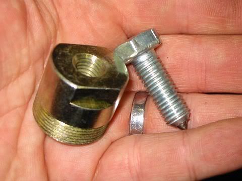

Heute habe ich den Rotor der MZ-B mit dem originalen Abzieher abgebaut. Ich hab nicht schglecht gestaunt, als ich den Rotor in der Hand hatte.
Bei der Zuneigung die Murphy mir entgegen bringt, wäre es Möglich, daß es sich um einen Einzelfall handelt. Ich rate aber allen MZ-B Besitzern, mal nach dem Rechten zu sehen:
Irgendwie sitzen die Magneten komisch....
...egal aus welchem Blickwinkel....
...man kann sie sogar rausnehmen....
...wirklich gut sieht das nicht aus.
Also guckt besser mal nach, bevor Euch die teure Zündanlage zerbröselt.
Die Anwartschaft auf den Murphy 2007 ist hiermit zumindest belegt. :roll:

Trophy-Treiber hat geschrieben:.. Heute habe ich den Rotor der MZ-B mit dem originalen Abzieher abgebaut. ..
Haste mal den Eddi Uher angerufen/ -mailt/ .. .
Was sagt er dazu?
Welches BJ hat Deine Anlage?

Nicht so wild. Wenn keine Garantie mehr drauf ist, kannst Du sie einfach wieder reinkleben. Aber bitte genau so wie sie waren ...
Normalerweise kommen ja keine Kräfte drauf, also sollte auch ein Pattex-Spezial mit nach oben erweitertem Temperaturbereich passen, ebenso UhuPlus Endfest300.

alexander hat geschrieben:Haste mal den Eddi Uher angerufen/ -mailt/ .. .
Was sagt er dazu?
Ich habe noch gar nichts gemacht, weils in der Halle kein Telefon gibt. Als ich zu hause war, wars auch zu spät. Und wer ist Eddi Uher? :shock:
alexander hat geschrieben:Welches BJ hat Deine Anlage?
Das Produktionsjahr weiß ich nicht. Gekauft habe ich sie im Herbst 2006.

das mit den magneten hatten wir bei fiete auch mal, wieder einkleben (genaue lage beachten) und gut ist :zustimm:
wieso hast du eingentlich immer son ungeheures glück :nixweiss:

sammycolonia hat geschrieben:das mit den magneten hatten wir bei fiete auch mal, wieder einkleben (genaue lage beachten) und gut ist :zustimm:
Um die Reparatur gehts mir hier nur in zweiter Linie. Ich hoffe mal auf die Gewährleistung. Wenn das nicht funktioniert werden die Magneten natürlich eingeklebt.
In erster Linie möchte ich die Besitzer von MZ-Bs auf den vermeintlichen Produktionsfehler aufmeksam machen.

Kann es sein, dass mal irgendwo ein Hämmerchen aufs Glöckchen gefallen ist, womöglich als es gscheit kalt war? Das vertragen manche Magnetkleber nämlich nicht..

na herzlichen...rufe bei MZ-B an und kläre das...da du die anlage im herbst '06 gekauft hast, dürfte noch die gesetzliche garantie gelten (1/2 jahr)...evtl. tauschen sie die ganze anlage auch um...fragen...mit dem ankleben würde ich warten bis alle möglichkeiten ausgeschöpft sind...viel glück dabei...und lass murphy nicht in die halle...

ETZChris hat geschrieben:na herzlichen...rufe bei MZ-B an und kläre das...da du die anlage im herbst '06 gekauft hast, dürfte noch die gesetzliche garantie gelten (1/2 jahr)...evtl. tauschen sie die ganze anlage auch um...fragen...mit dem ankleben würde ich warten bis alle möglichkeiten ausgeschöpft sind...viel glück dabei...und lass murphy nicht in die halle...
Also erst einmal einen guten Morgen,
die Jungs bei MZ-B sind äußerst kulant und haben für jeden ein offenes Ohr.
Mir haben sie nach 2,5 Jahren mein Polrad anstandslos getauscht weil sich die Nieten gelöst haben. So etwas darf nicht passieren, genauso wenig wie das lösen der Magnete.
Ruf dort an, entweder den Edgar Uher oder Bert Neumann, ich bin sicher die regeln das flotter und freundlicher als die Berliner Motorradwerke namens BMW. Bei denen lösen sich bei den Valeo Anlassern auch die Magnete, keine Garantie, dann eben Pech. Trotz bekannten Serienfehler.....
Hans
Klar, auf Treffen habe ich damit immer zum Essen gerufen. :stupid:

hiha hat geschrieben:...Wenn keine Garantie mehr drauf ist, kannst Du sie einfach wieder reinkleben...Normalerweise kommen ja keine Kräfte drauf...
Hans, seh ich nicht so, die Magnete müssen die gesamte Kraft ( * Weg / Zeit = Leistung) aufnehmen, die die LiMa zuzüglich aller Verluste als elektrische Leistung abgibt. Der Fall, wenn die Glocke im Motorstand über die stromlosen Spulen gezogen wird, täuscht Harmlosigkeit vor.
Wenn Kleber, dann nur einer, mit dem du auch ´ne Dampf-Lok an der Schiene fest bekommst...

Hatte übrigens ende Nov 06 einen Zündungsausfall den ich der MZB Zuschrieb, hatte sie doch "nur" 4 Jahre einwandfrei Gezündet.
Habe letzzte Woche das ganze in Angriff genommen und musste feststellen, es war ein Kupfer-Bandwurm vom Zündschalter bis zur Batterie. Wahrscheinlich von "Mederers Vadder" eingeschleppt.
Jetzt ballerts wieder.

Beitragvon motorang » 13. Februar 2007 07:34
Zur Ergänzung:
Der Abzieher (Lichtmaschinenabzieher, Rotorabzieher) von [edit: Vape] für die MZ-B-Lima bzw. die baugleiche von VAPE schaut so aus:
Gryße!
Andreas, der motorang
Zuletzt geändert von motorang am 13. Februar 2007 23:05, insgesamt 1-mal geändert.
motorang
Beiträge: 2211
Themen: 166
Wohnort: Graz
Beitragvon hiha » 13. Februar 2007 08:40
Eieiei, so ein windiges Schräuberl. Da tät ich doch was Dickeres mit gleicher Steigung in 10.9 nehmen. Und ein Kugerl unten einsetzten...
Tät ICH.
Hans
hiha
Beiträge: 4506
Wohnort: Neubiberg b. München
Beitragvon motorang » 13. Februar 2007 08:50
Des Schrauberl ist noch windiger als Du glaubst. Steht nämlich 5.6 am Kopf :surprised:
Aber der Konus ist auch nicht so gewaltig, und meines Wissens gabs mit dem Lichtmaschinenrotor und der 10er-Normgewindeschraube bis jetzt kaum Probleme ...
Hier - auf Wunsch des rmt - die Maße:
Abzieher:
Schlüsselweite 22
Länge 26 mm
davon Gewindelänge (außen) 10 mm
Gewinde M27 x 1,25 rechts
Schraube:
M10x30
Festigkeit 5.6
Vorne kegelig abgedreht mit Bund (passend zur Kurbelwelle ...)
Gryße!

Beitragvon Trophy-Treiber » 13. Februar 2007 08:59
@ motorang
Ich hab beim Kauf der MZ-B gleich einen Abzieher mitbestellt. Der liegt in Solingen, deshalb kann ich kein Bild vorführen. Der macht aber einen wesentlich vertrauensvolleren Eindruck.
Ist Deiner von Vape? Büschen niedlich sieht der schon aus. :roll:

Beitragvon Patrick Christian » 13. Februar 2007 17:56
motorang hat geschrieben:Des Schrauberl ist noch windiger als Du glaubst. Steht nämlich 5.6 am Kopf :surprised:
Abzieher:
Schlüsselweite 22
Länge 26 mm
Schraube:
M10x30
Festigkeit 5.6
Gryße!
PS: wir sollten einen Eintrag zur MZ-B-Lima in der Knowledgebase machen ...
Moin Zusammen,
für all die , die sich einen Abzieher selber bauen, tut Euch einen gefallen und nehmt eine Feingewindeschraube in Schwarz.
Bedeutend weniger Kraftanstrengung nötig bei gleiche Kraft des Abziehers, und ein schwarzes Gewinde läuft auch im Gewinde des Abziehers leichter.
Also am besten eine Schraube M10x1 in schwarz und perfekt dann eben mit Kugel.
Qualität 10.9
Bei Interesse mache ich sonst gern einige Bolzen fertig.
Patrick
