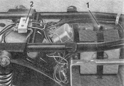

Und zwar bin ich gerade dabei, den neuen Kabelbaum zu verlegen, und weiss einfach nicht, wo und wie der Regler und die Leiste mit den Flachsteckanschlüssen angebracht werden. Es handelt sich bei meiner TS250/1 um ein Modell mit 2 Einzelsitzen. Die el. Anlage arbeitet mit 6 Volt.
Ich habe anbei ein paar Fotos, mit dem Regler, dem Batteriekasten, und mit 2 Stangen in denen Bohrungen (teilweise mit senkungen) und eine Stange mit gebogenen Enden sind, von denen ich vermute (nicht weiss!) ob sie für die befestigung der beiden Bauteile verwendet werden. Ich habe schon im Netz gesucht, in einer gedruckten Anleitung geschaut, aber ich komme einfach nicht zu einem Ergebniss und werde bald wahnsinnig :D

Der Steckverbinde rkommt an das Flacheisen mit den beiden Löchern, das vor dem Hinterradkotflügel ist.
Und der Regler wied mit etwas Schaumstoff links und rechts in die Halterung gesteckt, an der dieses einzelne Gewinde in fahrrichtung links angeschweisst ist.
Da wo die Schraube zur Befestigung des Hinterradkotflügels ist.

Die Flachsteckerleiste kommt auf die Strebe zwischen den beiden Rahmenholmen in Höhe der Federbeine.
Der Regler in die Tasche, dort wo das Schutzblech angeschraubt ist - hinter der Batteriehalterung.

Deine Frage wurde zwar schon beantwortet; Du findest aber auch ein Bild dazu in der stinknormalen Betriebsanleitung:
