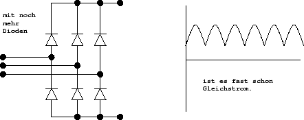

Wie kann man eigentlich generell einen Gleichrichter messen um zu sehen, dass er ok ist?

Dominik hat geschrieben:Wie kann man eigentlich generell einen Gleichrichter messen um zu sehen, dass er ok ist?
http://www.geocities.ws/sachverstand2/m ... 0000000000
An den 5 Anschlüssen eine Durchgangsprüfung über alle 6 Dioden in beide Richtungen machen. Jede Diode sollte in eine Richtung sperren, und in die andere durchlassen.
