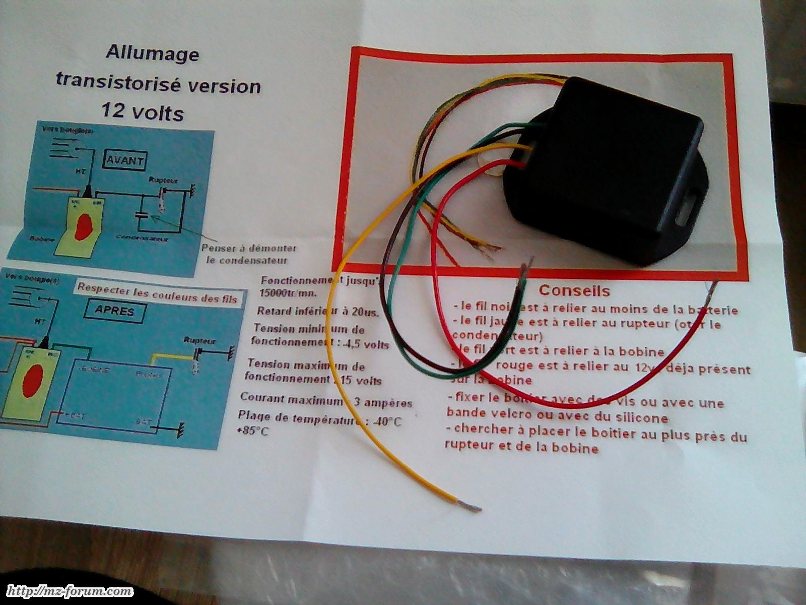

Ich wollte in meiner ETZ125 eine transistorgesteuerte Zündung nachbauen und habe also 2 Bausätze bestellt:
1/ den Zündverstärker von der letzten Sammelbestellung [1], dessen Bestellung gerade in Bearbeitung ist,
und
2/ einen Bausatz, den ich auf dem französischen Trophysport-Forum [2] gefunden habe und gerade empfangen habe :D
28117
Bleibt also "nur", eine Crimpzange und die entsprechenden Stecker zu organisieren... :ja: und die erste elektronische Runde zu machen.

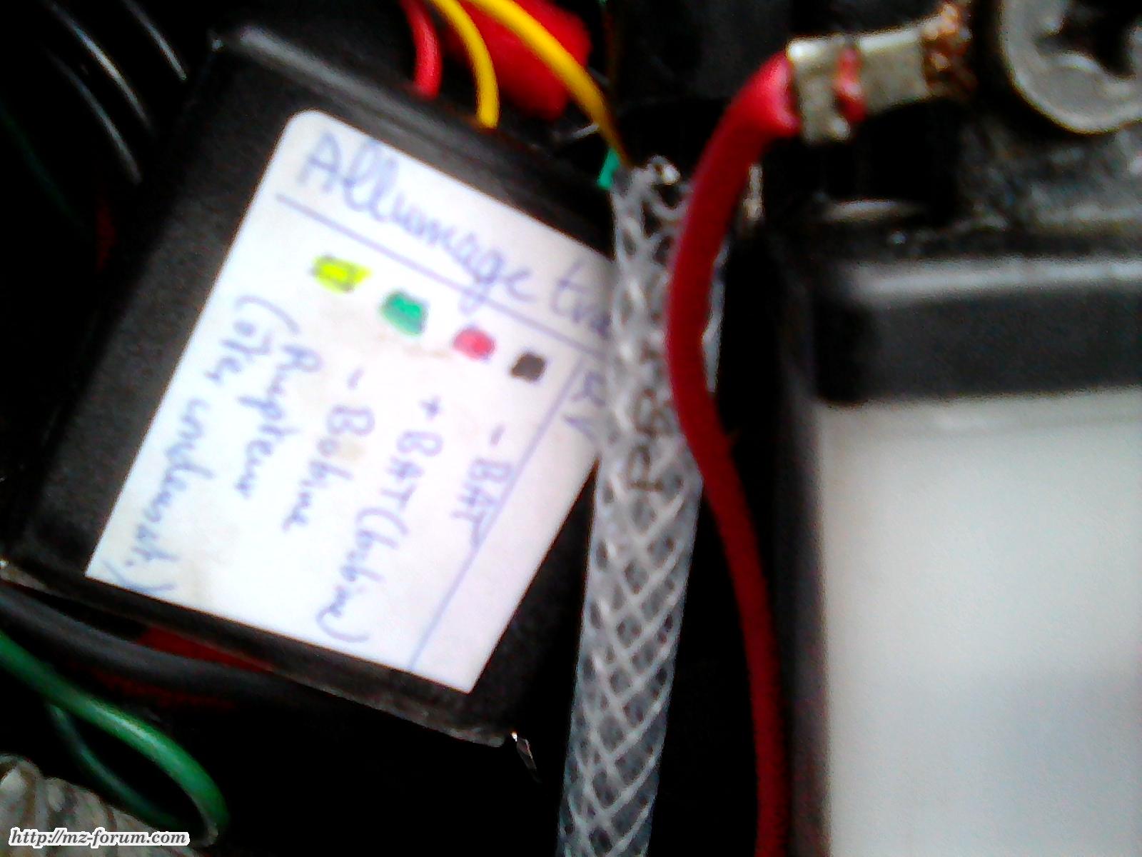

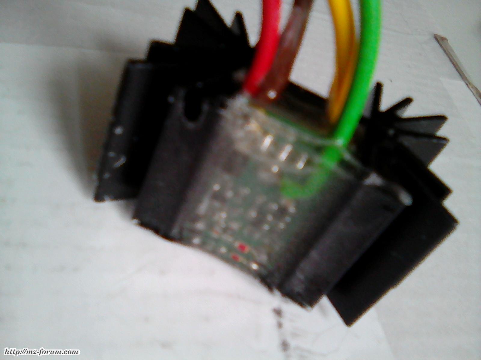

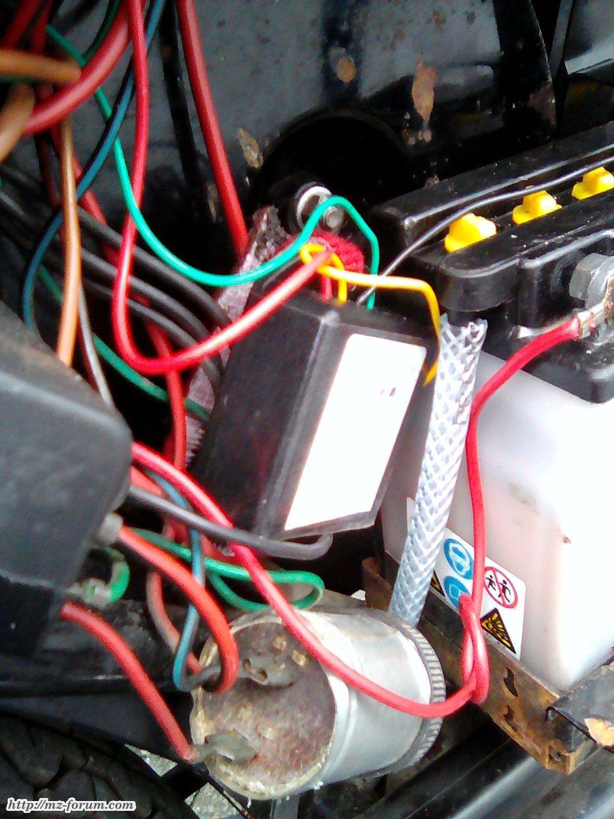

Habe inzwischen den Bausatz angeschlossen und eingebaut. Ging eigentlich ohne nennenswerte Probleme. Nach einer kleinen Runde bleibt mein Eindruck positiv, obwohl es mir schwerfällt, einen sachlich belegbaren Bericht zu geben. Bei dieser ersten Runde blieb das sonst gefürchtete Leerlaufproblem "an der ersten roten Ampel" aus, was ich erstmal als eine Verbesserung einstufe.
Einbau der E-Zündung
28463
Detail:
28464

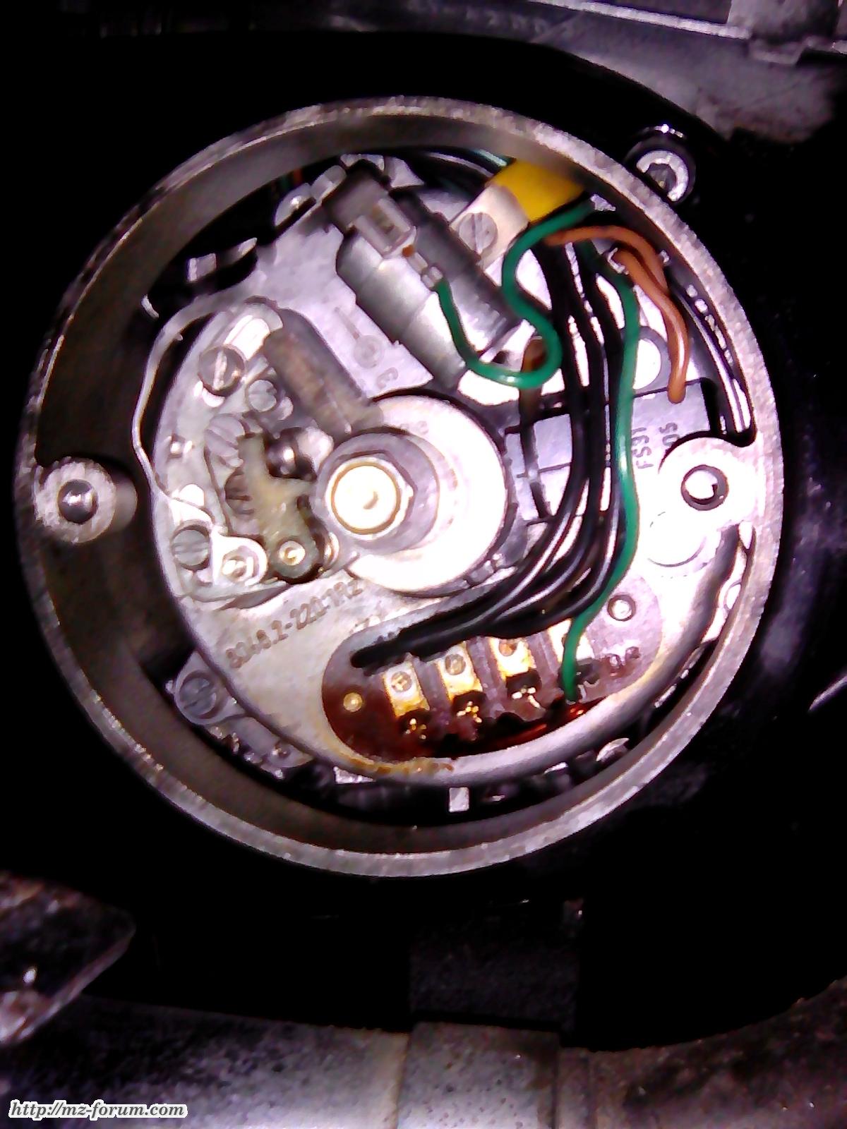

Beitragvon samyb » 28. März 2017 18:54
DWK hat geschrieben:Was für einen Geber hast du auf der Kurbelwelle ?
Meine Lichtmaschine sieht so aus (bzw. sah vor dem Einbau des Bausatzes so aus):
28465
Ich denke, alles Originalbau.
Beiträge: 1875
Re: Transistorgesteuerte Zündung und andere E-Bausätze
Beitragvon DWK » 28. März 2017 19:59
Das ist die Unterbrecherzündung. Passt zu dem im Forum angebotenen Zündverstärker.
mfG Gunther

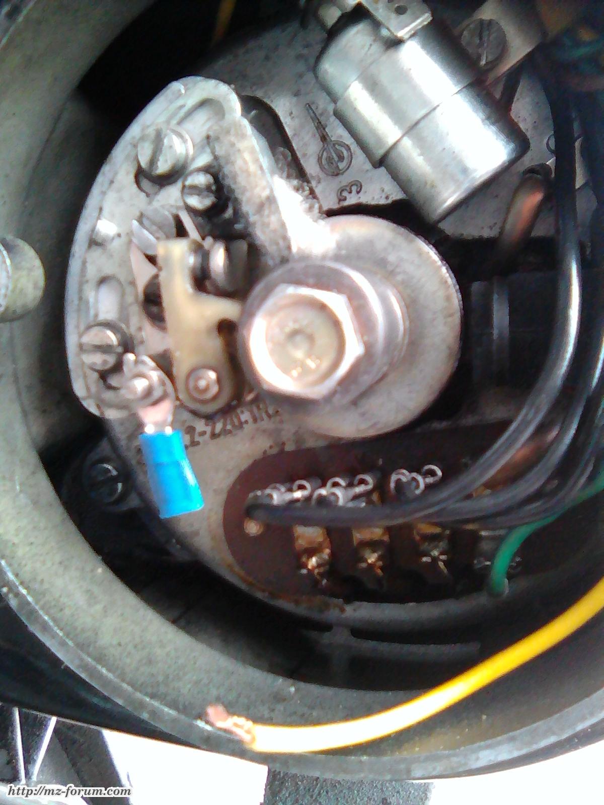

Beitragvon samyb » 26. April 2017 08:36
Nachdem ich meinen zuverlässigen Zündberstärker eingebaut habe, und zu meiner vollen Zufriedenheit eingesetzt habe, kam die Panne! Nach langem Grubeln kam ich erst spät auf die Idee, den Lichtmaschinendeckel aufzumachen : :idea:
28560
Ohne Kommentar! :oops: :oops: :oops:
So war auch die Ursache des mysteriösen Knalls beim Einschalten geklärt. :ja:
