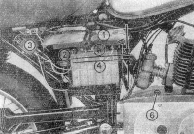

In den Ersatzteilkatalogen zu den MZ-Modellen gehört eine sogenannte "Tasche für Blinkgeber".
Bei der TS wird der Blinkgeber in der Lampenmaske eingebaut. Ebenso bei der ES 125 (Nr. 4):
Bei der ETZ steht steht dieser"Blinkgeber (in Schaumstofftasche)" unter dem Fahrersitz (Nr. 2).
Bei meiner ETZ wird der Blinkgeber in einer Folie umhüllt, und so gegen Wassereintritt geschützt, mehr nicht.
Habe ich etwas verpasst?

Re: Blinkgeber: mit oder ohne Tasche?
Beitragvon eigel » 1. Januar 2019 14:23
ARilk hat geschrieben:Das ist so ähnlich wie bei den Spannungsreglern: ich würde einen elektronischen BG immer dem Mechanischen vorziehen. Diese gibt es mit 2, vorzugsweise mit 3 Anschlüssen (49a/49/31) Hier liegt dann der weitere Unterschied auch in der last(un)abhängigen Blinkfrequenz, was jeder selbst entscheiden muß, wie das für ihn/sie sinnvoller ist.
Um zurück zum Thema zu kommen: selbst die elektronischen BG mögen die Schwingungen nicht. Bei meinen drei ETZ's habe ich die BG auf ein eigenes gebördeltes Blech im Obergurt gebaut; gute Belüftung (Regler) und kaum Schwingungen/Wackelei. Ja: das ist nicht Original, aber die originale Lösung zur Befestigung des BG in den ETZs ist zweifelsohne 'bescheiden'.
Interessante Lösung. :gut:
Beitragvon ARilk » 1. Januar 2019 15:17
Danke Ralf. Hier noch ergänzend das Blech in der 125'er, an der ich aktuell schraube. Das wird dann ETZ Nummer 4. :-D
______________
Gruss, Andreas.
Fuhrpark: ETZ250'88, S51E'88, S51C1'90, S50N'78, KR51/2'82, SR50CE'89, SR50B'88, Moskito SX50'2001, usw...
