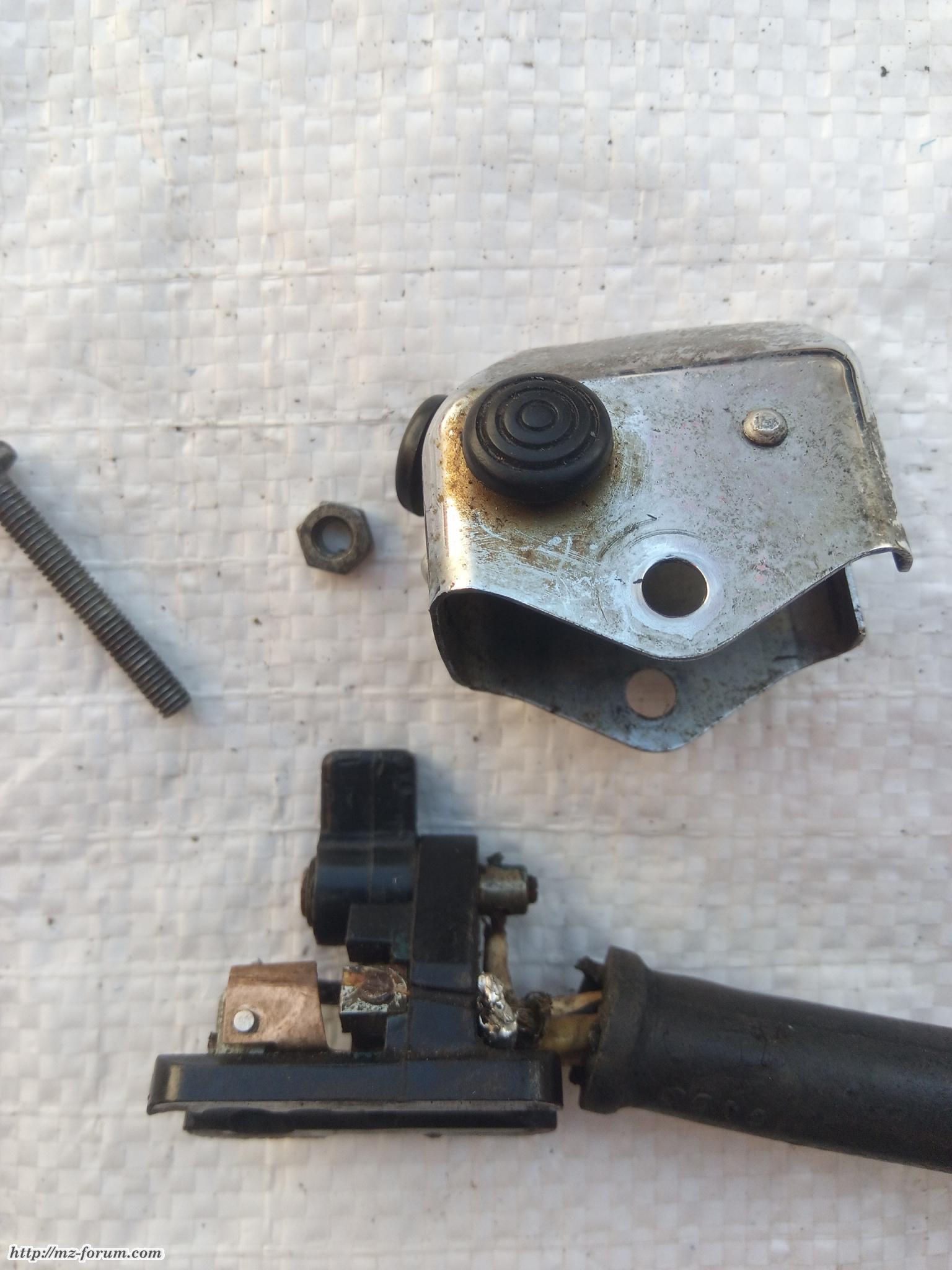

Ausflug mit ES150/1 und Abstellen an der Tanke: Plötzlich Bordspannung weg bei Startversuch.
Sicherung geprüft, war ganz, bisschen gewackelt, ging wieder (100km bis nach Hause).
Nächster Ausflug: Nach 30km Totalausfall Elektrik - Motor schlagartig aus: Ursache Hauptsicherung (Plus-Seite) durch -> erneuert.
Nach 500m nächster Totalausfall, Sicherung wieder durch. Was will uns die Sicherung sagen?
-> Sichtkontrolle Elektrik im Lampengehäuse, scheinbar alles i.O. Keine Quetschung erkennbar.
Vorsichtshalber Spannungsumsetzer 7V->5V für Navi demontiert, um ihn als Fehlerquelle auszuschließen.
Lampe wieder zusammen, Lichtkontrolle: Abblendlicht geht nicht. Dieter, einer der Mitfahrer wackelt am Abblendschalter,
das Hauptlicht flackert. Aha, der Fehler könnte im Abblendschalter lokalisiert sein.
Abblendschalter demontiert und Torsten, der zweite Mitfahrer, erkennt mit Adlerauge, dass eine der Madenschrauben
locker sein könnte.
Fazit, das war der Fehler, die Madenschraube hatte sich gelockert und bekam so zeitweise Kontakt mit dem Chromgehäuse,
also Kurzschluss.
Analyse: Es gibt zwei Varianten der Kabelbefestigungen bei den Abblendschaltern:
Rechts die "böse" Variante, bei der sich die Madenschraube lockern und an das Gehäuse stoßen kann.
Bei der linken Variante gibt es zumindest keinen Kurzschluss, wenn sich die Madenschraube lockert, fällt
sie vorher aus der Gewindebuchse.
Empfehlung für alle ES-Fahrer:
Abblend- und Blinkerschalter überprüfen, ob alle Klemmungen noch fest sind.
Insbesondere bei der alten Technologie - verzinnte Kabelenden - lockern sich die Klemmungen gern und schnell.
Beim rechten Schaltertyp kann man zur Vorsicht einen Streifen PVC_Band von innen in das Gehäuse kleben.
Lockert sich die Schraube, gibt es zumindest keinen Kurzschluss mehr.Das Flackern oder der Ausfall des
Hauptlichts wird einen dann ohne Sicherungsverlust zur Fehlersuche animieren.
Lothar
PS: Danke an meine Mitfahrer Dieter, Torsten und Gabi für die Geduld und Hilfe bei der Fehlersuche

Aderendhülse nutzen und außen einen Klecks Schraubensicherung auf die Madenschraube.

Mainzer hat geschrieben:Aderendhülse nutzen und außen einen Klecks Schraubensicherung auf die Madenschraube.
Der Umbau auf Aderendhülsen ist unbedint zu empfehlen!

Das Kabel verzinnen ist aber die falsche Methode, Lötzinn fließt mit der Zeit und die Verbindung wird locker. Deswegen darf man niemals an Kabel rumlöten, die in Lüsterklemmen kommen!

Dann habens sie bei MZ und Simson was falsch gemacht, original waren die Kabelenden verzinnt, und wie schon erwähnt, die Schrauben mit einem Lack gesichert, war so eigenartiges hellblau falls ich mich richtig erinnere.

Das ist richtig. Das wurde früher mal so gemacht. Früher, war nicht immer alles besser. Bei uns im Schaltanlagenbau wurde das verboten. Es waren nur noch Quetschverbindungen erlaubt.

Ich habe gute Erfahrungen damit gemacht das Kabel gar nicht abzuisolieren. Kabel stumpf ablängen und in das Loch schieben. Mit Kraft, aber Gefühl die Klemmschraube durch die Isolierung drehen, bis Strom fließt.
Ich weiß: Wenig fachgerecht aber wirksam!

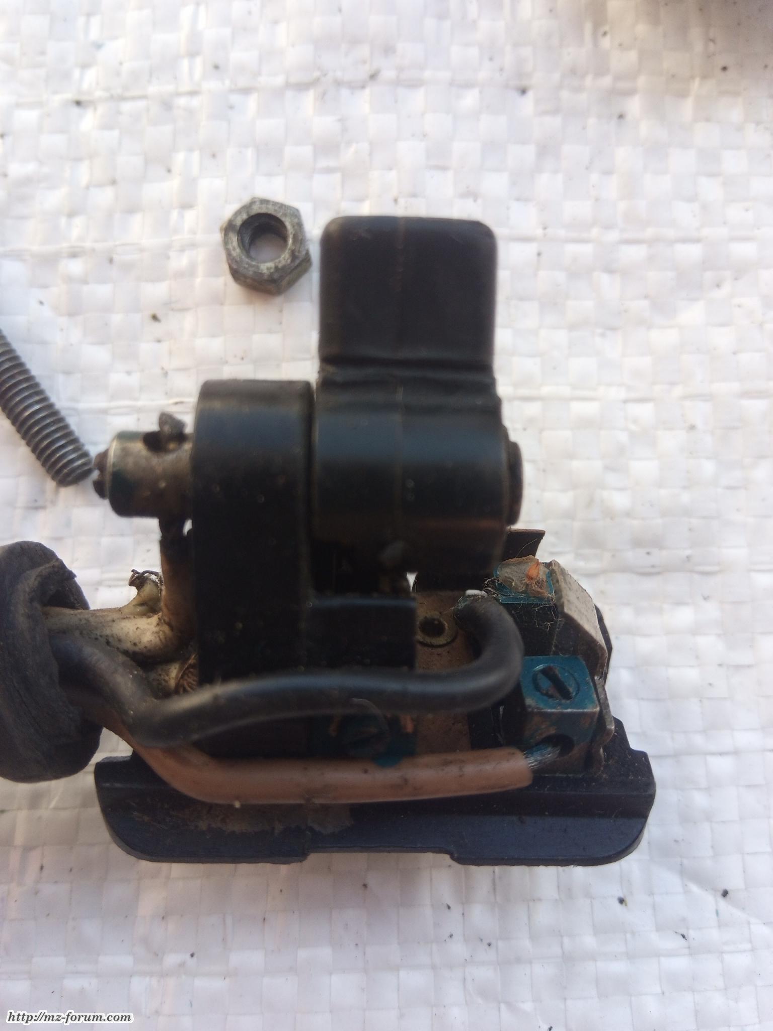

Beitragvon samyb » 17. September 2022 11:11
Bei meiner ES 125, Baujahr 1969 gab es folgende Variante des Abblendschalters:
33021
Lötzinn inklusive:
33020
Beiträge: 1875

lothar hat geschrieben:... mit Chrom-Kappen-Abblendschalter ...
So würde heute vielleicht eine Meldung für Neufahrzeuge titeln.
Doch der Reihe nach:
locker sein könnte.
also Kurzschluss.
Lothar
