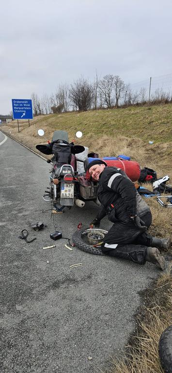

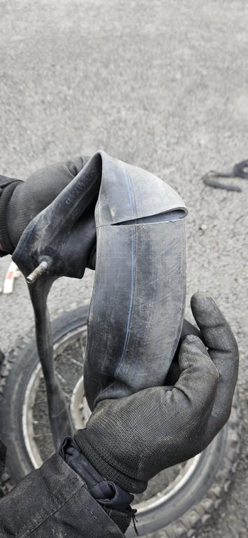

jedenfalls keine koreanischen Kenda Schläusche
da ist mir neuelich einer hoch gegangen
da rollste mit 90 so vor dich hin und schlagartig sackt das Moped hinten handbreit ab weil der Schlauch geplatzt ist
ich kam problemlos zu stehen, aber das hätte auch anders ausgehen können
kein Nagel usw im Reifen, Ventil war noch am Schlauch
das Scheißding ist einfach an der Naht aufgeplatzt
Glup
ich hatte nen neuen Heidenau E16 dabei
nach ner 1/2 Std gings weiter

Sollbruchstelle. War aber eher ungünstig.
