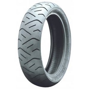

So ich habe nun das www gequält...und tendiere zu den Heidenau/er Reifenpaarungen..
https://www.ebay.de/itm/Reifen-MZ-Etz12 ... 1438.l2649
Die scheinen den ehemaligen Originalen (von Pneumant) ziemlich nahe zu kommen oder täuscht mich meine Erinnerung ???
Sollte jemand einen "Verbesserungsvorschlag" haben (so hieß es wohl damals), denn bitte her damit....Danke derweil für die Hilfe!!!
