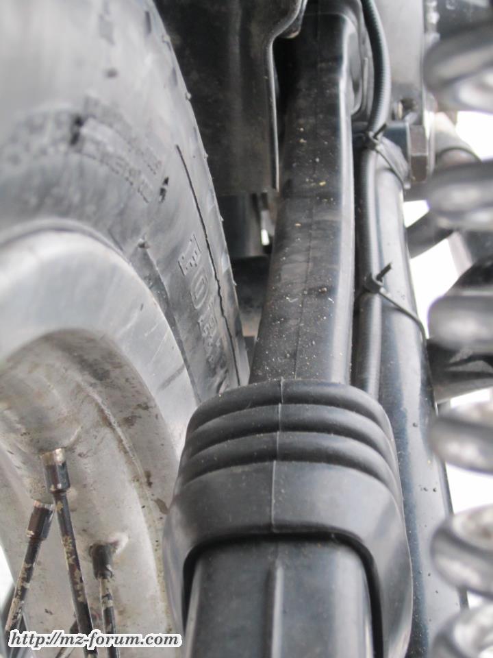

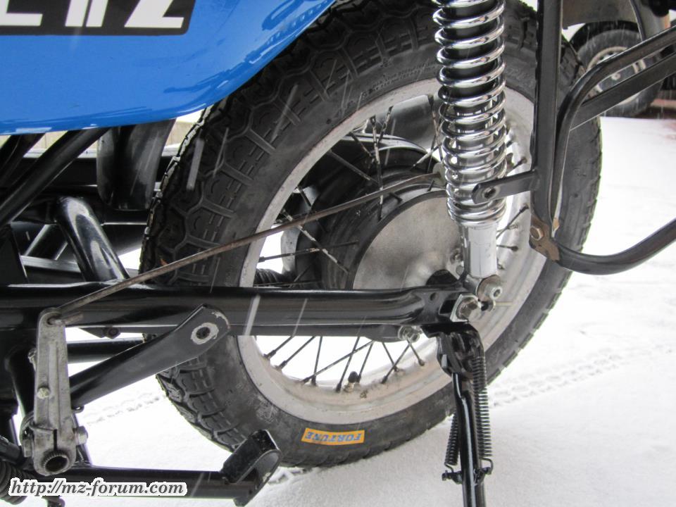

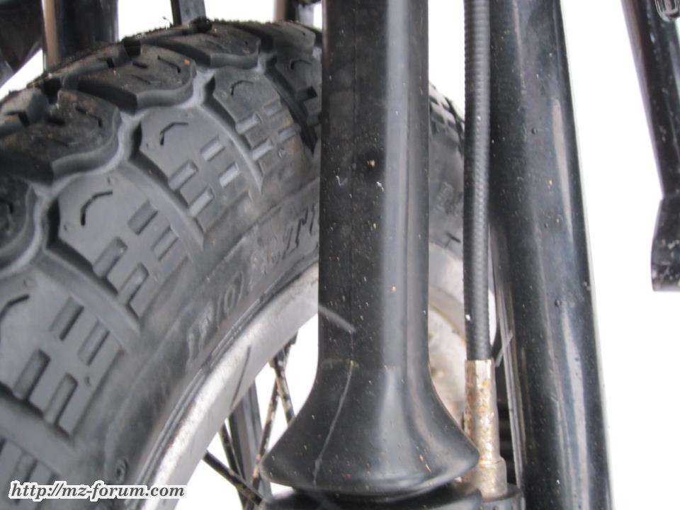

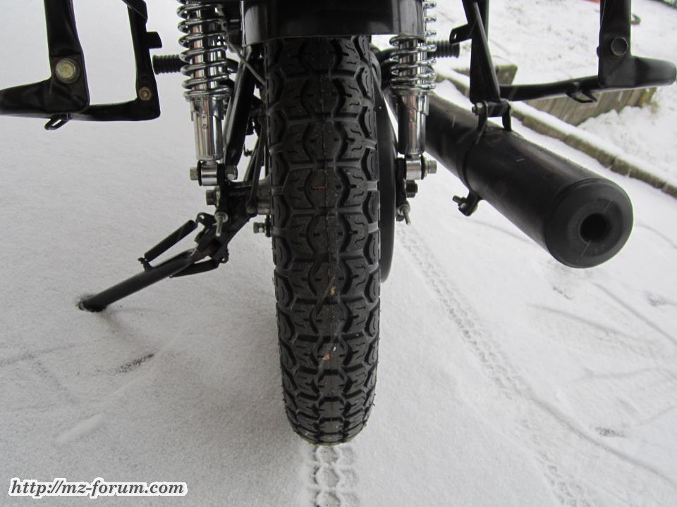

Beitragvon klaus freudenfroh » 22. März 2013 16:50
Also.. ich habe eine Freigabe von Bridgestone für 3,50-16 und Bilder einer ETZ 150 mit der besagten Hinterreifendimension, auf denen die Freigängigkeit zu sehen ist. Anrufe bei der Prüfstelle haben nichts gebracht, auf meine Anfragen bei verschiedenen Reifenherstellern/Reifenverkäufern (auch Ost2rad, Schubert..) wurde lieder nie geantwortet :(
Heidenau kann oder willl mir auch keine Freigabe geben, also habe ich bis jetzt noch gar nichts verbaut :frown:
Ich hoffe einfach auf einen netten Prüfer, der anhand der Fotos und der Bridgestonefreigabe mir die Dimension 3,50-16 einträgt!

Beitragvon klaus freudenfroh » 22. März 2013 17:07
ich such die Fotos raus und lade sie mal hoch :)
19754197531975219751

Danke für die Fotos, sieht doch gut aus :shock: und der Platz zwischen Reifen und Kettenschläuche ist doch riesig :lol: bei mir ist da mit einem 3,25 Michelin M 45 auch nicht mehr Platz.
Da ich den K 33 von Heidenau nehmen werde, muß ich mit dem Datenblatt, dann halt den Mann vom TÜV verzaubern :lach: Aber nur, wenn mein schon lange bestellter Firestone Reifen in 3,25x16 nicht balt kommt.
Grüsse Steffen

naja ich habe ja noch extra die Freigabe von Brigestone, am einfachasten wäre einfach eine allgemeine Freigabe oder jemand, der das schonal eingetragen hat :)
