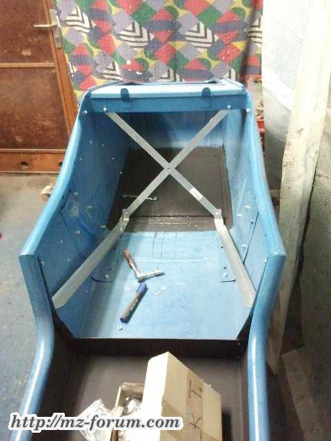

Beitragvon Bobbel » 17. März 2014 00:20
Hier kommt das Ersatzrad hin:
Das hat Vorteile:

Beitragvon Baustellenraser » 17. März 2014 09:27
Kann sein, dass das Loch für sowas da war, aber ich kann mir nur schwer vorstellen, wie die Boote im ganzen nach unten hängend lackiert wurden, das is doch sowas von besch***en...mh, wird wohl ewig ein Rätsel bleiben.
Wir haben bei uns noch ein 3mm Blech verbaut,
19488
im Fall wir wollen doch wieder ein Ersatzrad drunter hängen...Bild mit Rad hab ich grad keins, ist in dem anderen Fred...aber sieht auch garnicht so schlecht aus wenn da nen Rad drunter hängt...aber das ist ja Geschmackssache.
Ohne der Verstärkung wackelt das schon ganz schön unten rum und dem original Blechle tut das sicher nicht gut.
