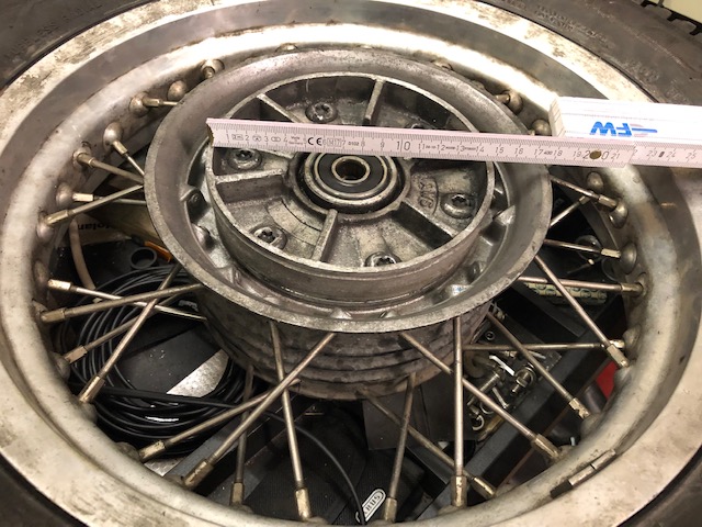

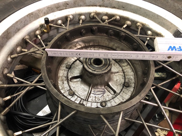

Moin aus Duisburg,
ganz neu hier und schon dämliche Fragen, aber ich komme nicht so richtig weiter:
Meine Christa hat sich ein 500er Rotax Country-Gespann zugelegt um damit im Winter im Schnee zu spielen (Tauerntreffen und Eisarsch Norwegen). Leider hat das Gespann hinten eine 3x15" Felge, wo ein uralter Entenreifen drauf war. Haben da einen 135er Immler draufgespaxt - leider schleift der sowohl am Auspuffkrümmer als auch an den Gummischläuchen, geht also nicht. Richy gab mir den Tipp auf 16" zu wechseln, dann einen Winter-Rollerreifen drauf.
Ich habe alle Händler angemailt aber bis jetzt nur Absagen. Hat vielleicht wer entweder eine Nabe oder komplettes Rad was sich für die Rotax eignet ? Oder weiß wen der so etwas im Keller liegen hat ? Oder eine ganz andere Idee wie das Problem zu lösen wäre ?

Das LM Rad hat eine 150ger Bremse und eine 2.50 Felge.

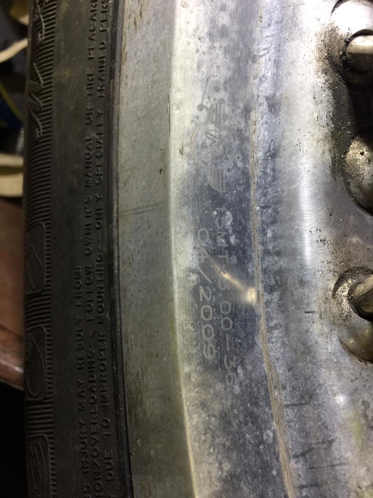

Das steht auf der Felge: 15MTx3.00-36 04/2006 und ein Logo mit einem geflügelten M im Kreis. Nun denke ich mal das es eine Moppedfelge ist, alldieweil eine Autofelge ein J statt des MT haben müsste. Und die scheint aus April 2006 zu sein.
Für was steht denn das geflügelte M ?

Zweiradantrieb hat geschrieben:Bild
Danke Euch,
Georg
PS: Zu den Unterschieden der Felgen siehe hier https://dreiradler.org/viewtopic.php?f=3&t=12966 , ist also schon wichtig...
Das ist eine Sanremo Felge...

Re: Hinterrad Rotax Country
Beitragvon Martin H. » 23. November 2018 21:40
Das schaut doch aus wie das Matchless-Zeichen...
http://www.classic-british-motorcycles. ... ycles.html
Haben die irgendwas miteinander zu tun?!
Beiträge: 15171
Themen: 162
Beitragvon MRS76 » 23. November 2018 21:53
Glaub nicht.
Italien und England? Zufall...

Beitragvon g-spann » 24. November 2018 10:48
Martin, du hast recht; das sieht aus, als wäre es eine für Matchless hergestellte Felge...was dann allerdings die Vermutung nahelegt, dass es sich hier um eine Motorradreifen- und nicht um eine Autoreifenfelge handelt...wird der TE fest stellen, wenn er den Autoreifen runter macht: Ganz leicht wird das dann nicht gehen...
Man kann natürlich auch einen Autoreifen auf eine Motorradfelge aufziehen, das geht dann aber nur unter völliger Missachtung aller Arbeitsschutzvorschriften und mit roher Gewalt, zusammen mit einem völlig schmerzfreien Monteur, d.h. man arbeitet mit einem Springdruck von > 8 bar (ich war schon bei solchen Aktionen dabei, hab aber auch schon eine Felge quer durch die Werkstatt fliegen sehen)...
Zum Verständnis: Der (arbeitschutzrechtlich zulässige) Springdruck beträgt maximal 3,3 bar, alle Reifenhersteller garantieren nur bei Einhaltung dieses Druckes eine schadenfreie Montage des Reifens.
Was dies letztendlich für den Versicherungsschutz im Ernstfalle bedeutet, führe ich hier nicht weiter aus...

Beitragvon Martin H. » 24. November 2018 14:45
g-spann hat geschrieben:Martin, du hast recht; das sieht aus, als wäre es eine für Matchless hergestellte Felge...
Danke, Gerd; andererseits ist der Hinweis von MRS76 mit der Sanremo-Felge auch nicht von der Hand zu weisen... ich hab da mal gegoogelt, und deren Logo (das geflügelte M) schaut genau so aus:
http://menze-fahrzeugteile.de/sanremo-felgen.htm
Schon komisch. :?
Sanremo scheinen aber auch Autoprofile zu bieten:
http://www.walmotec.de/html/felgen.html
"Sanremo Felgen:
Sanremo bietet Aluminiumfelgen mit einem sehr guten Preis-Leistungsverhältnis. Sanremo ist auch Erstausrüster für einige Motorradhersteller. (...)
Felgenprofile für Autoreifenmontage in 3.00” und 3.50” Breite lieferbar (Gespannumbauten)"
