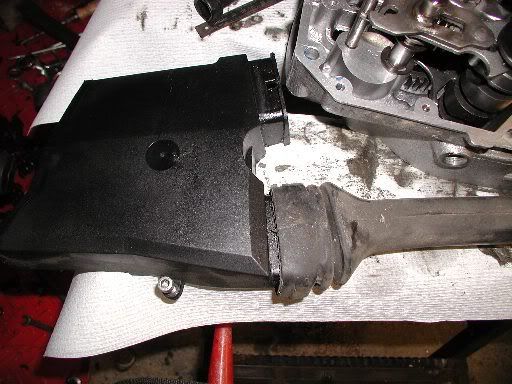

Beim Kettenwechsel habe ich festgestellt,das die Kettenschläuche auch nicht mehr die besten sind :( Weiß jemand ,ob man die Schläuche von anderen Modellen verwenden kann bzw.wie die Länge der ETZ-Schläuche ist :?:

Aber ich habe doch die Anschlüsse für die Schläuche am Rotax ganz anners in Erinnerung und ob das fette Ding von Kette da überhaupt reinpasst ......
Reicht die Antwort diesbezüglich morgen oder soll ich gleich nochmal inne Garasch hoppen

Da fällt mir ein, wollten wir nicht ohnehin mal die Schläuche der Country vermessen, genau wegen dieser Frage?
Kommts hier eigentlich nur auf die Länge an? :biggrin: Oder könnte es sein daß die Aufnahme am Kettenkasten oder vorne anders dimensioniert sind?

In der Breite würde es gehen, zumindest ohne die O-Ringe. ETZ verstärkt hat ein wenig mehr wie 17 mm, die der Rotaxen 18 mm
Der gut 1 mm mehr auf der Rolle lässt die Rotaxkette in gebrauchte Schläuche nur anfassen, dann ist Schluss!
Länge der 250 beträgt 410 mm, die der 251 sind 10 mm kürzer
aber dann nur die Ketten ohne O-Ringe..mit O-ring war die orginale 20mm breit
Paule56 hat geschrieben:
die Schläüche der Country sind 41,5mm lang...dann müßte die Länge der ETZ 250 gehen.....ist der Anschluß am Plastedeckel gleich, wie bei der ETZ?

Also ist das einzige Hindernis, wenn ich das richtig verstehe, daß die Schläuche innen in der Höhe minimal zu niedrig sind?
Wenn man diese Führung also etwas "abschälen" könnte, wärs (sofern die Enden gleich sind) passend?

mach doch mal einfach ein Bild vom den Anschluß der Schläuche zum Motor.... mit Maße...ich kommt doch gut an der Coutry ran,denn können wir vergleichen... hat aber auch Zeit bis zum nächsten Treffen.....da kann man sowas vor Ort auch mal schnell machen...

Ich hab die Stege der neuen Schläuche innen leicht abgehobelt . Dazu hab ich 1m Alu U-Profil genommen 22mm breit 10mm hoch.An ein Ende der Schiene eine gekürzte Cutterklinge mit 3mm Abstand geschraubt .
Dann schiebt man das Aluprofil durch den Kettenschlauche und klemmt das Profil im Schraubstock fest . Mit Gefühl zieht man dann den Schlauch über das Ende mit der Klinge und hobelt so dünne Streifen von denStegen ab .
Zum kontrolieren nimmt man ein10mm Rohr und kann gegen das Licht sehen ob genug Platz für die 10mm starken Rollen vorhanden ist.
Die Breite der Rotaxkette ist nicht das Problem . Aber es ist keine Luft zwischen den Stegen und der Rollen.

Klingt gut, so ähnlich hab ich mir das vorgestellt. Werd ich probieren wenn die Kette nicht reinpassen sollte.
Allerdings gibts ja auch noch die Alternative, statt neuer (ETZ-)Schläuche die alten an den rissigen Stellen einfach mit schwarzem Tape zu umwickeln. Bin mir noch nicht sicher obs nicht dabei bleibt.

also ich hab kettenschlauch-nachfertigungen für ETZ 250 bei diesem ebay-shop bestellt und verbaut: solidware-hock
mit ner standardkette ohne o-ringe gibts absolut keine probleme. die kann ich empfehlen.

meines wissens nach sind die kettenschläuche bei den 500er modellen anders als bei etz. passt also nicht so ohne weiteres
Fuhrpark: mz saxon country 500
 Betreff des Beitrags: Re: kettenschläuche
BeitragVerfasst: 24. August 2008 09:23
Beiträge: 14764
Simsonemme
thomas281259 hat geschrieben:
passen schon.....nur der Durchlauf für die Kette ist kleiner .....schmaler.......
