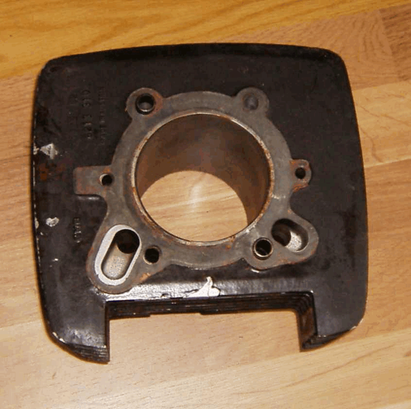

für alle die es interessiert habe ich Bilder von den Zylindern gemacht.
Hier sieht man einen 504er Zylinder mit einer alten Zylinderkopfdichtung.
http://s14.directupload.net/images/130124/kwo4l8ig.png
Vorne links im Bild sieht man einen ovalen Ölkanal der mit einem O-Ring abgedichtet wird.
Wie man sieht passt die Öffnung in der Dichtung nicht richtig zur Öffnung des Kanals.
Als ich den Motor mit dem Original-O-Ring zusammengebaut habe hat sich der O-Ring an der schmalen Stelle
in den Kanal gedrückt. Es gab eine Undichtigkeit zum Hubraum so daß der Motor Öl verbrannt hat..
Bei der Dichtung die momentan montiert ist habe ich die Öffnung in der Zylinderkopfdichtung einfach größer gemacht
und einen größeren und dickern O-Ring aus dem Sanitärbereich eingebaut.
Scheint dicht zu sein, Ich weiß alerdings nicht wie lange der O-Ring, der jetzt sehr dicht an der Zylinderbohrung sitzt, hält'?
Wie man hier sieht hat der 560er Zylinder von einer Aprillia nicht mehr ovale Ölkanäle
http://s1.directupload.net/images/130124/3bibjytg.png
Der Zylinder hat Kreuzschliffspuren, es dürfte also ein Guß-Zylinder sein.
Da gehört ein ovales Blech mit zwei Bohrungen rein, genau mit dem Innenmaß des O-Rings damit der nicht weg kann.
Ist so nicht in meinen Unterlagen, bei Gelegenheit mache ich ein Bild davon.
Ovales Blech war bei meinem Motor nicht drinn, in der Reperaturaranleitung von KTM habe ich auch keins gesehen.
Das gab es damls, also 1985 vermutlich noch nicht.

Armstrong-Oldie hat geschrieben:

BeitragVerfasst: 2. Februar 2013 20:07
Beiträge: 1346
Inzwischen habe ich nachgesehen, leider kein Kopf mit gerader Ansaugfläche über.
Hier ein Bild der 36er Bings:
Und hier eine Kopfdichtung mit der Blecheinlage:
