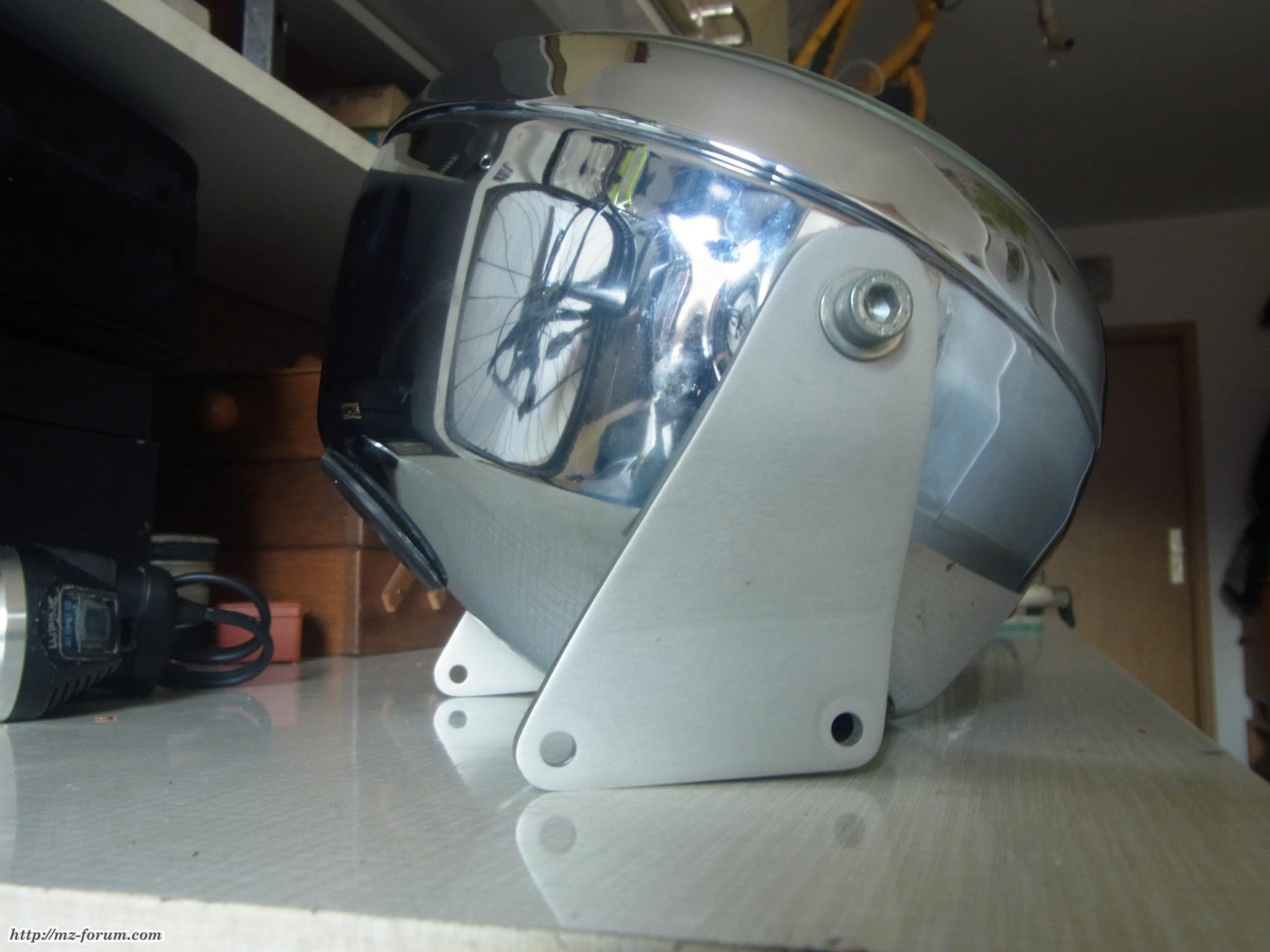

ich nehme den gestrigen Kauf eines neuen Scheinwerfers
21680
für meine liebe alte E. zum Anlaß, den nun folgenden Wiederaufbau hier bebildert in Angriff zu nehmen.

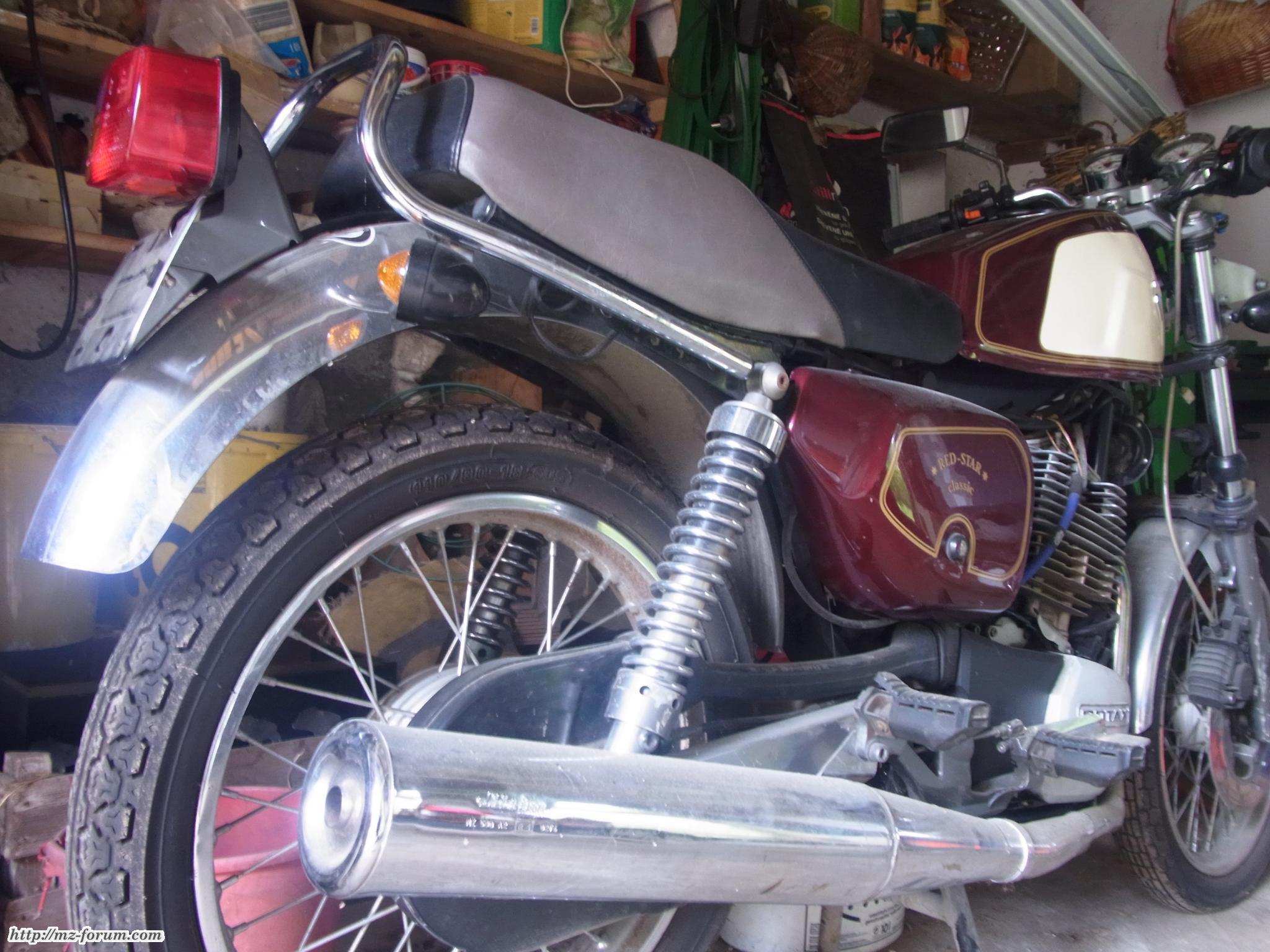

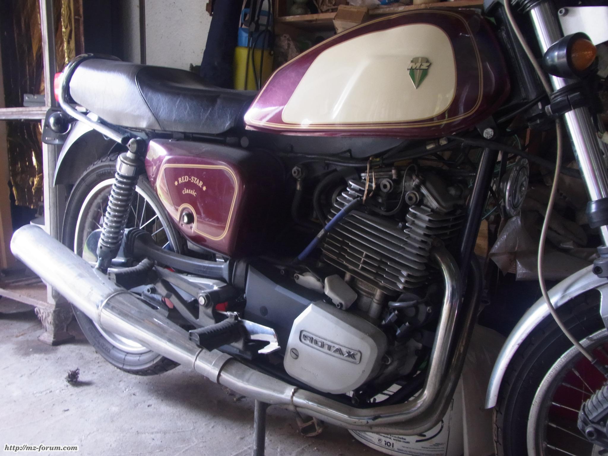

Seit unserer aktiven Zeit stand sie immer wohlverwahrt in verschiedenen Schuppen im Westerzgebirge.
21681
21682

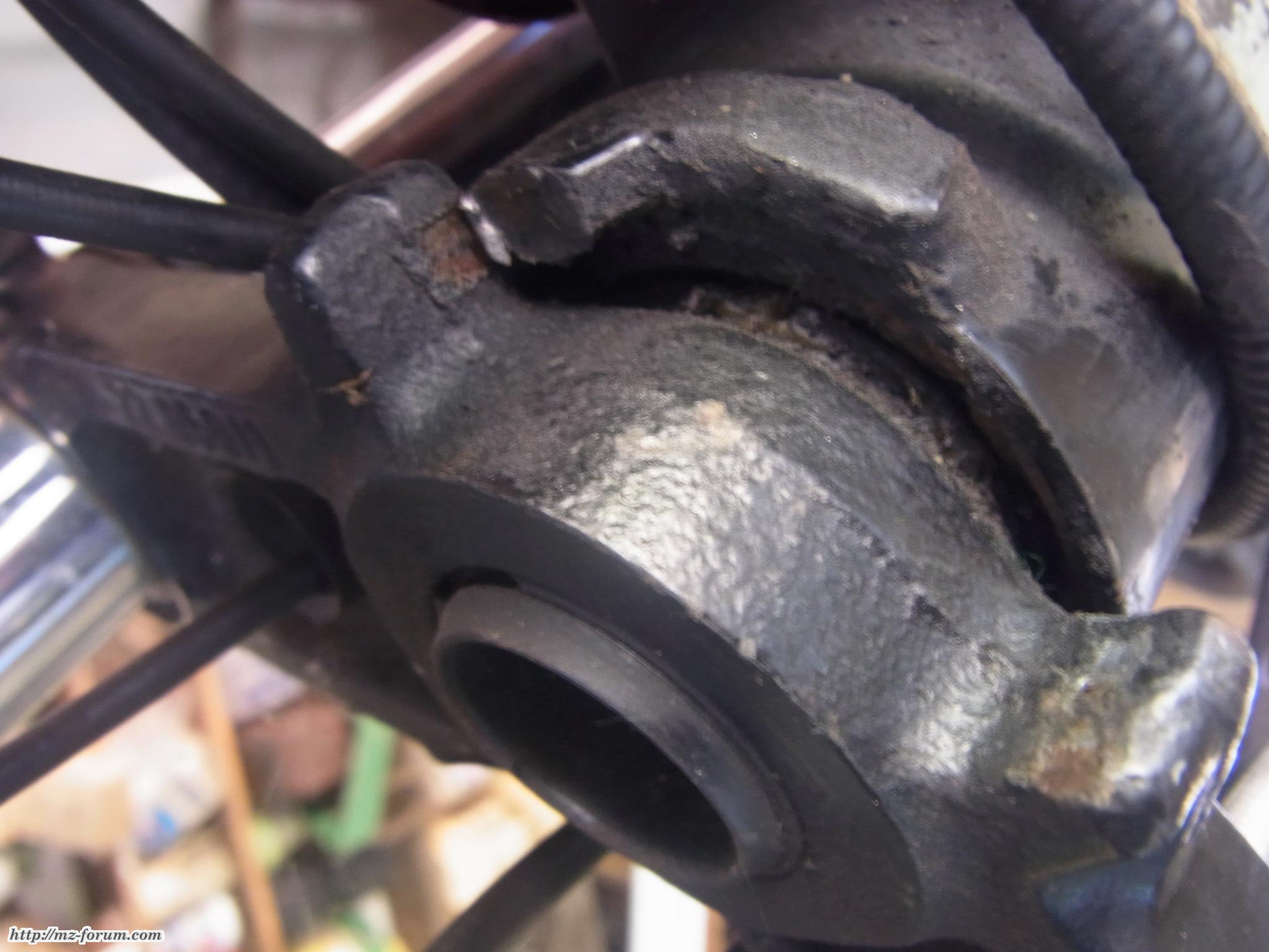

Vor mehr als zehn Jahren hatte ich einen leichten Unfall, bei dem allerdings die Front in Mitleidenschaft gezogen wurde:
Das meiste hat die Lampe abbekommen, die Gabel ist aber auch rechts gegen den Tank gestoßen und hat bei der Gelegenheit den Lenkanschlag am Rahmen abrasiert:
21684
Der rechtsseitige Einschlag wird jetzt nur durch Kabel und Bowdenzüge begrenzt, wenn sie an den Tank stoßen. Stört mich nicht, aber stört es den TüV?

Der Lenkanschlag ist leider beim Tüv ein erheblicher Mangel, sprich den musst du wieder anschweißen lassen.

Glückwunsch zur rel. seltenen Red Star :) . Der Lenkanschlag muss dran sein. Das bekommt sonst auf Dauer auch deinem Tank nicht gut. Den Anschlag wieder anzuschweißen ist aber nach Abbau von Telegabel und Tank kein Problem.

Aha, der Lenkanschlag muß also wieder ran. Die Telegabel wollt ich sowieso warten (Simmeringe, neues Öl, Faltenbälge statt Abstreifer montieren). Einen Schweißer hab ich zum Glück an der Hand.
