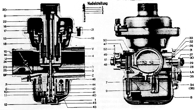

Hallo Sportsfreunde,
bin leider erst heute dazu gekommen den BING-Vergaser auszubauen.
Kann mir jemand sagen wo diese sagenumwobene Leerlaufdüse sein soll ?
Mit kollegialen Grüßen
Schnapsbrenner

 Betreff des Beitrags: Re: MZ 500 nimt kein Gas an
BeitragVerfasst: 31. Juli 2015 12:27
Beiträge: 15140
Themen: 162
schnapsbrenner hat geschrieben:
http://www.miraculis.de/aw/mz/text/mz50r1/33.gif
Die Nr. 5 ist es.
(Quelle: "Reparaturanleitung Saxon 500 - Fahrgestell" Anlage: Vergaser Bing).

BeitragVerfasst: 6. August 2015 12:14
Registriert: 8. April 2010 20:36
Beiträge: 24
Hallo Kameraden,
dank an alle, besonders für die Grafik.
Es war die Leerlaufdüse.
Die Maschine läuft wieder astrein und ist seit gestern angemeldet .
