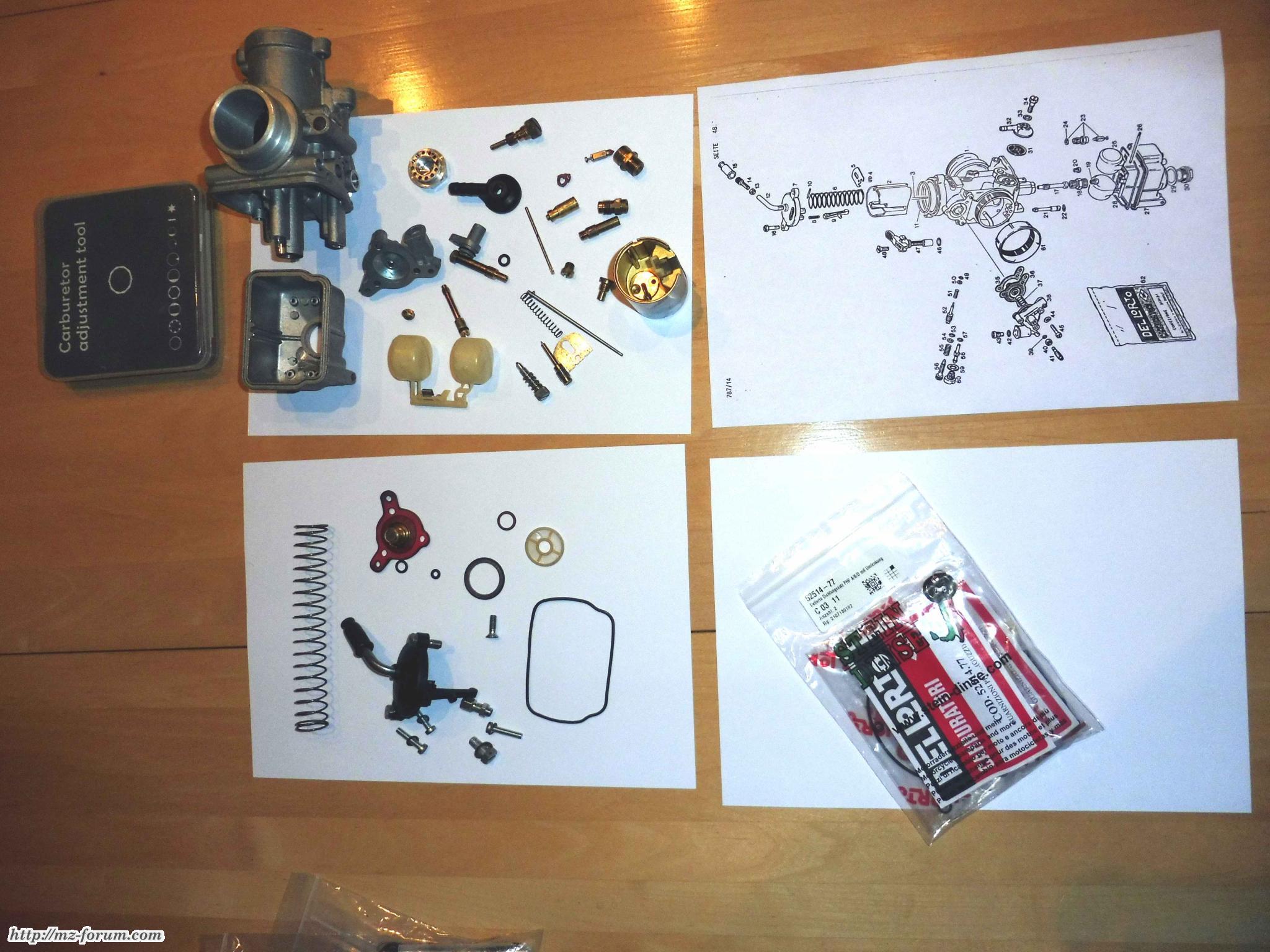

32784 Guten Abend! Ich kann kein abgebrochenes Teil erkennen. Gemeint sein dürfte der Austritt des Entlüftungskanals, von mir aus auch des Überlaufs. Meist hat sich das Thema nach einer Reinigung erledigt. Aufgrund des Biozeugs im Sprit mag der Vergaser eine gesamte Reinigung. Wenn was nicht mehr will, beispielsweise das Schwimmernadelventil, findet sich fast alles noch bei Stein-Dinse. Ein neuer Dichtungssatz sollte zur Bastelei schon mal bereit liegen. Mit freundlichem Kradfahrergruß, Thomas
