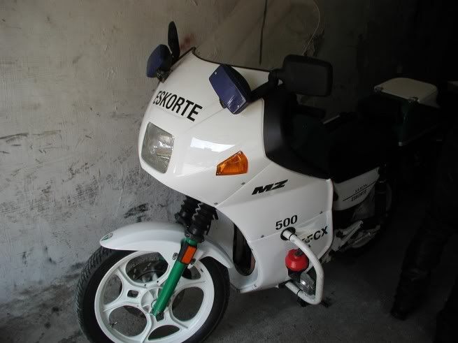

Hallo Rotax Gemeinde,
ich bin neu hier und wie soll es anders sein, der neue stellt Fragen. Also ich bin bei einer Sächsischen Feuerwehr und wir haben uns von der Polizei eine schmucke Rotax MZ geholt, umlackiert und Feuerwehr dran geschrieben. Fast fertig, Schmuckstück. Wenn ich es hinbekomme, gibts auch Bilder.
Nun unser Problem. Man kann hier überall lesen von Geschwindigkeiten, welche wir nicht erreichen. Wir haben deshalb, Ventile eingestellt, Zahnriemen kontrolliert, Luftfilter gewechselt, Vergaser (Bing) sauber gemacht und neu eingestellt. Ergebnis unverändert. Maximal 120km/h auch Berg runter wirds nicht viel schneller.
Liegt das nun am Kat oder an der Pichler-Verkleidung oder was kann man noch machen.
Wäre schon super, wenn wir wenigstens die 140er Marke erreichen. ach so Kilometerstand ca. 42000km A2 Auspuff.

so sieht se aus

Hallo und willkommen im Forum!
Habt ihr´s evtl. schon mal mit demontierter Verkleidung und ohne Koffer, mit zusammengekauertem Fahrer, probiert? Meine Erfahrung bei der Rotax ist, daß der Luftwiderstand tatsächlich ´ne sehr große Rolle spielt.
Bremse oder Kette schleifen aber nicht, oder?

Auch bei schlechtestmöglichen Umständen sollten allermindestens 135-140 drin sein.
Beispiel: Ich fahre ne Country (ist höher), kleinere Übersetzung, Stollenreifen, Koffer, Topcase: trotzdem knapp 140.
Mit wieviel KW ist die Maschine denn eingetragen? Der A2 sollte eigentlich die beste Leistungsaubeute haben.
Tankt Ihr auch Super?

Wird auch ohne Koffer nicht schneller, die Verkleidung abbauen wäre zu aufwendig (Kabelsalat) ich denke, dass Sie auch aerodynamischer als meine verkorkste Figur ist.
Wie gesagt bis 120 km/h geht sie wie die Pest. Das schafft sie schon im 3. Gang. Hochschalten bringt nichts mehr an Geschwindigkeit. Ritzel ist übrigens ein 18er drauf.

wie gesagt A2 Auspuff und laut Brief 37PS. Bei mir bekommen die Emmen immer Super , manchmal auch Schumi-Super. Bringt mich aber auf eine Idee. Mit der 500er waren wir bis jetzt nur an einer Freien Tanke. Sollte es vielleicht mal mit einer Marken Tanke versuchen.

Vergiß den Tankstellenquatsch ganz schnell mal. Die freien Tanken beziehen ihren Sprudel auch von den üblichen Großhändlern, müssen sich aber nicht an die Preisvorgaben der Ölkonzerne halten - darum können sie oft billiger verkaufen. 20 km/h holt Markensprit sicher nicht aus dem Motor (eher den Bereich 2 km/h wenn überhaupt).
Ich würde eher in der Richtung Zündung, Nebenluft, undichter Abgastrakt, schleifende Bremsen, defekte Radlager, tote Kette (endantrieb) suchen, da können locker 20 km/h verschwinden.

War übrigends klar, dass die aus Sachsen kommen musste, IMHO gab es die mit den weiter ausgestellten Sturzbügeln und den da zusätzlich angebrachten Blaufunzeln nur auf Wunsch des Herrn Biedenkopf im sächsischen (Frei-) Staatsdienst
(der Luftfilter bekommt auch Luft?)
und dann solltet Ihr vielleicht die Bedüsung der Gasfabrik überprüfen! Regulär sind die meisten Beamtenfahrzeuge auf abgespeckte Leistung und min. Verbrauch getrimmt.
Wenn da wegen gleichaussehender Vergaser ein Austausch mit einer anderen Maschine vorgenommen wurde?
Diese mit der "vollen" Leistung wurde doch als ESKORTE konzipiert?
