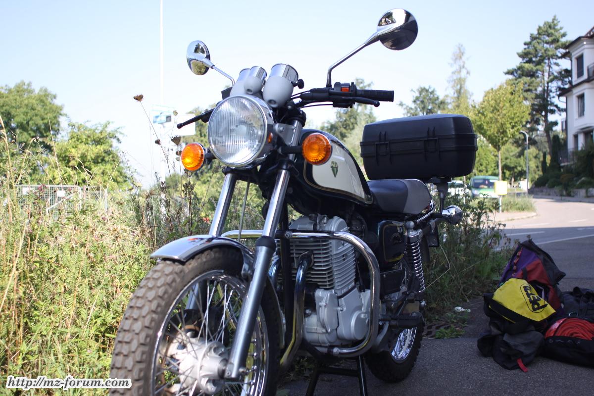

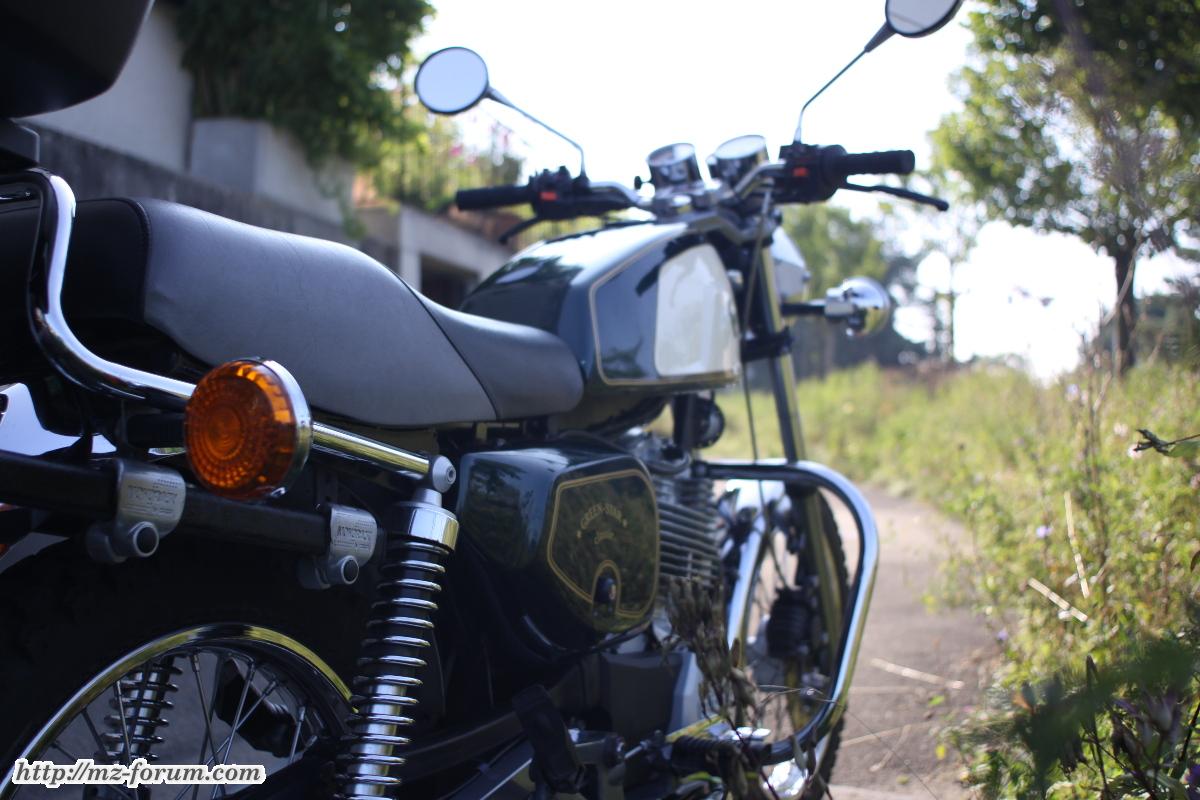

Beitragvon babar » 30. August 2013 17:33
Nun der liebe herr, welcher mir die maschine verkauft hat, meint es sei das schwimmerventil und das schwimmerniveau... könnt das sein?
nächste frage, das schwimmerventil, was ist wohl damit gemeint? meint er das zulaufventil oder die schmimmernadel? ..
--> welches ersatzteil muss ich da bestellen?
--> würd grad sowieso ein bestellung bei gabors mz laden machen, aber da find ich nix?
jedenfalls, hier die schöne maschine:
21159
21160
21161
