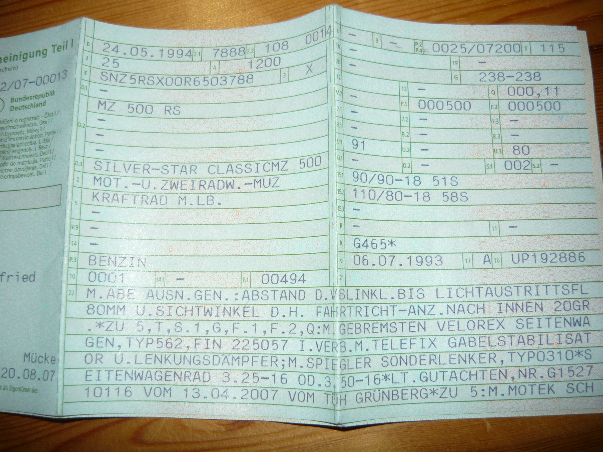

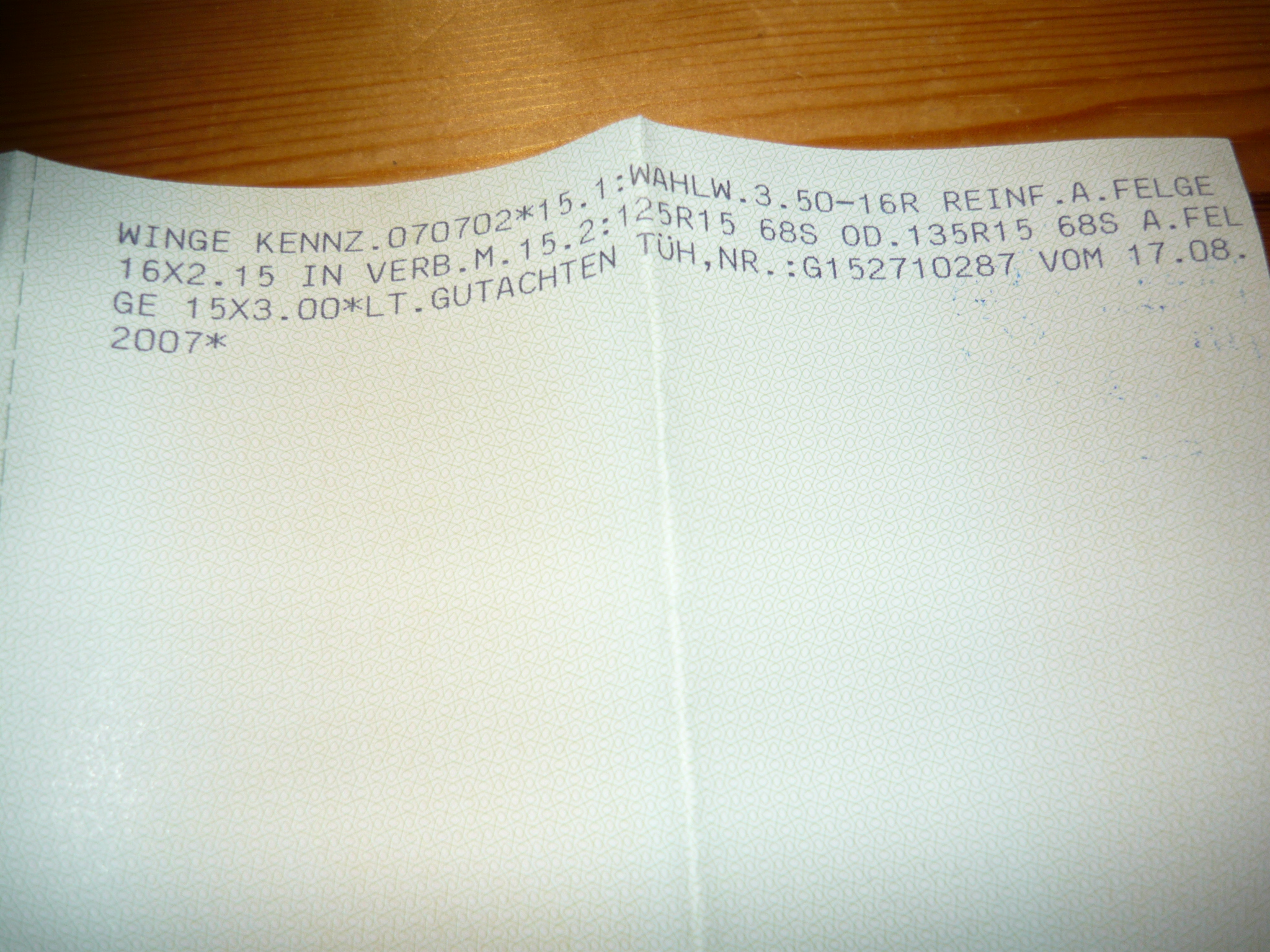

Beitragvon Berni » 6. Juli 2009 19:10
Hier der Link auf die beiden Bilder mit dem Kfz-Schein. Hoffe, Du kannst was damit anfangen.
http://berni.fmode.de/pics/sch1.jpg
http://berni.fmode.de/pics/sch2.jpg

Beitragvon Nr.Zwo » 27. Juli 2009 11:50
Berni hat geschrieben:Hier der Link auf die beiden Bilder mit dem Kfz-Schein. Hoffe, Du kannst was damit anfangen.
HAH, tut mir leid das ich dir das sagen muss aber deine Betriebserlaubnis is erloschen...
Weil du nur mit Telefix-Gabelstabi Gespann fahren darfst, aber an die Schwinge bekommst du den wohl nich mehr ran! :lol:
Das sich manche Tüv'er nich durchlesen wat se verzapfen, nene :D
Aber bei mir is ähnlich, ich darf meine wahlweise mit SE fahren und hab auch ne Motek eingetragen und 2 Lenker... :nixweiss:

Beitragvon Berni » 27. Juli 2009 13:42
Nr.Zwo hat geschrieben:
Über solche Kleinigkeiten sehen wir grosszügig hinweg!
Oder ich klemm den Stabi mittels Bierdeckel-Zwischenlagen an die Schwinge. :twisted:
