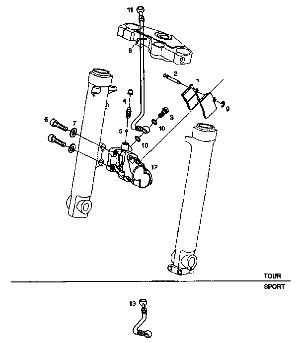

Beitragvon Martin H. » 21. August 2012 10:51
NinjaWalross hat geschrieben:Hätte in dem Zuge vielleicht jemand eine Explosionszeichnung von dem Bremssattel
Kenne nur die Ersatzteilliste bei http://www.miraculis.de :
http://www.miraculis.de/aw/mz/text/skorpe/17.gif
Gab es nicht auch mal ein Skorpionforum? Vielleicht haben die mehr.
