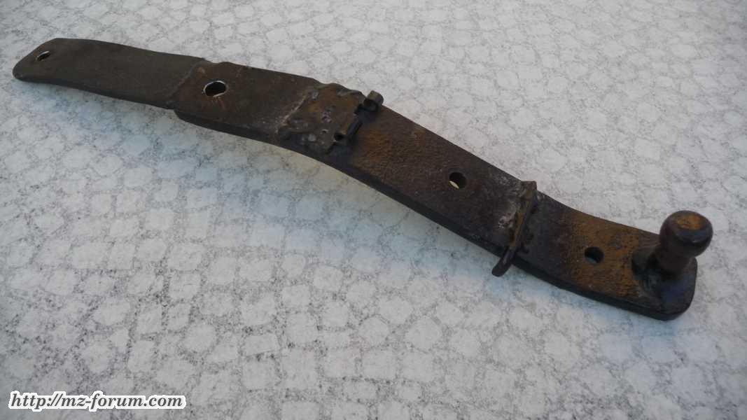

Und noch was: Diese Anhängerkupplung kommt sichert nicht wieder an meine dran. Hat jemand Verwendung? Gegen eine Portoerstattung verschenke ich sie, gern auch mit Stecker. Muß wohl mal funktioniert haben :wink:
17632
