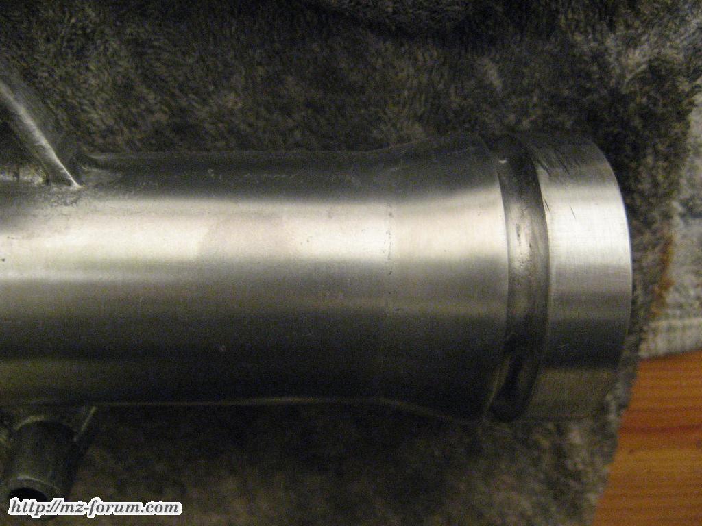

Finale! Das ist nach 0,3mm Zustellung rausgekommen
Die einzige "rohe" Stelle die übrig bleibt.
Auch an dem kegligen Bereich sind Späne gefallen. Einfach weil man mit dem Drehstahl da lang muss.
Nach der Bearbeitung hatte der Bund diesen Durchmesser
Finde ich in Ordnung, da die Klemmschellen vom Gabelstabi ungefähr 52mm Durchmesser haben und der Wedi-Sitz 46,95mm. Da ist noch ausreichend Wandstärke vorhanden. Ich mache mir da wenig Gedanken.
Probe aufs Example:
Klemmschelle passt perfekt. Und auch die überdrehte Fläche vom kegligen Stück stört nicht.

So, auf Wunsch eines einzelnen Herrn, gibt es hier noch ein paar Fotos. Insbesondere hier die überdrehten Stellen:
19606 19609 19618
19624 19625 19626
Anmerkung: Ich bin fotografisch absoluter Laie! Spiegelnde Oberflächen "mal eben" zu fotografieren ist gar nicht so einfach. Deswegen habe ich teils ganz schöne Verrenkungen machen müssen, damit entsprechend fokussiert wird und nicht zu viel Spiegelung/Blendung auftrat. Die kompositorischen Aspekte der Bilder litten da etwas darunter, ich bitte das zu entschuldigen. Für großartiges Trara mit indirekter Beleuchtung, Stativ, Trallala bin ich schlichtweg zu faul gewesen.
Offtopic:
Und um dem Wunsch des besagten einzelnen Herrn zu entsprechend, habe ich in meiner Fotogalerie ein Subalbum erstellt, wo noch mehr Bilder liegen. Ich bin dabei, die Rohre zu polieren, ist ein elender Sackgang. Vorgehen:
  • Gussgrate mittels Feilen entfernt
  • leichte Kratzer und Krater ebenfalls weggefeilt
  • Farbe entfernt, teils mit Feile, teils mit Dremel und Bürstenaufsatz (Stahl ging am besten!), in den Ecken Dremel und kleine Schleifstifte
  • Schleifpapier trocken, Körnungen 80 und 120
  • Schleifpapier nass, Körnungen 240, 320, 400, 600
  • Vorpolieren und Polieren
Die Farbe mittels irgendwelchen Lösungsmitteln zu entfernen hat nicht funktioniert, ich kenne das schon von den originalen Bremsscheibennaben - der Lack hält wie atze, wenn er denn noch da ist.
Momentan stecke ich irgendwo zwischen 240 und 320. Das sind meine ersten Versuche mit Nassschleifpapier, ich habe vorher nur mal zwei Felgenringe mit Abrazzo-Schwämmen bearbeitet und dann vorpoliert/poliert. Das ging gut - Ergebnis je nach Ausgangszustand. Deswegen habe ich mich diesmal dazu entschlossen, es mal mit vorschleifen zu probieren. Grundsätzlich bin ich keine Elster, deswegen kennt mein Verlagen, Kratzer zu entfernen auch seine Grenzen. Andererseits habe ich mit meinen polierten Felgen sehr gute Erfahrungen gemacht, was die Haltbarkeit der Oberfläche angeht! Von wegen und "14 Tage und dann gammelt das eh wieder..." - nix da! Fahrzeug stand immer draußen und Pflege war in dieser Hinsicht eher minimal. Salz ist jedoch absolut tödlich, aber das dürfte ja bekannt sein. Alu zu lackieren ist hingegen auch keine triviale Geschichte, daher entschied ich mich eben diesmal für diesen Weg... mal sehen, wie's schlussendlich wird...
Hier der Link zu meiner Galerie bzw. dem betreffenden Subalbum: Gabelrohre. Ich habe die Bilder entsprechend kommentiert, also welches Korn da gerade zu sehen ist oder was wie gemacht wurde.
Alles in Allem das Fazit: Bislang bin ich recht zuversichtlich, dass mir das Ergebnis gefallen wird. Ich wollte es eben mal probieren und bringe das auch zu Ende. Wer's nachmachen will, sollte sich aber auf einen Sack voll Arbeit gefasst machen. 10 Stunden hab ich schon lange überschritten und bin noch nicht fertig...

So, letzte Meldung zum Thema: Polieren abgeschlossen. Ich habe nach dem 600er Korn nass keine Lust mehr gehabt. Danach die diversen kleinen Ecken mit dem Dremel, Filzaufsätzen und Polierpaste (zur Polierscheibe gehörend) vorgearbeitet. Anschließend mit der Polierscheibe nachgearbeitet. Die gedremelten Stellen waren besser, aber ungleichmäßiger. Heute dann mit der Hochglanzscheibe und der zugehörigen Paste fertiggestellt.
Fazit: Zufrieden bin ich, aber damit ich das nochmal mache, muss schon jemand ganz besonderes anfragen. Für mich selbst bestimmt nicht nochmal.
Hier der Link zur Galerie und ein Beispielbild:
