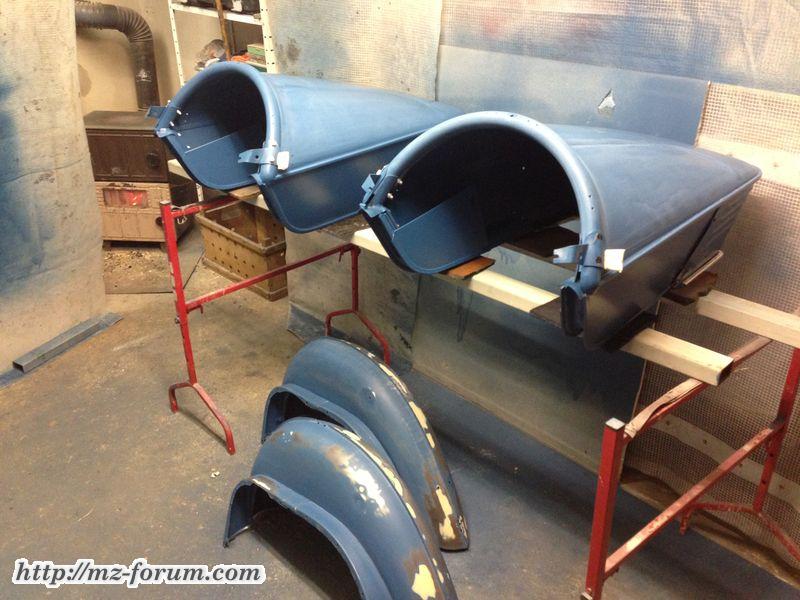

am Wochenende wurden die Deckel und Fender grundiert ...
19348
Vorher haben wir die untere Gummilippe der Hauben ausgetauscht, da die alten schlicht nich mehr da waren. Also Gummi auf Rolle bestellt, die Überreste der Originalen geborgen, nachgeschnitten und neu eingepresst. Und wer hat`s erfunden? Die Falk... :biggrin:
1933919338

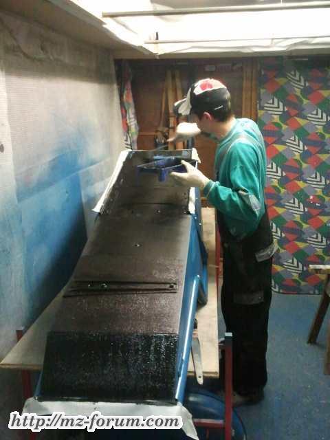

Beitragvon Baustellenraser » 7. März 2013 10:57
So, es geht stetig weiter, Grundierung war ja ausreichend drauf, da durfte jetzt mal der erste Decklack angefasst werden.
Vorher wurde noch der Unterboden und die Fender innen mit Steinschlagschutz vor bösen Steinen geschützt
19487

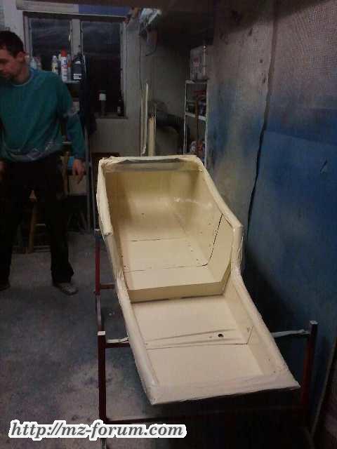

Wir haben uns entschieden mit dem Innenraum zu beginnen, vorher mussten die Sitzschienen und Rückenkreuze neu gebaut werden...die wollen ja auch gelackt werden.
19488
zwischendurch mal was zu futtern gemacht....19489
schön abgeklebt 19490
und dann gelackt...nun wisst ihr schonmal wie der Innenraum wird :wink:
19491

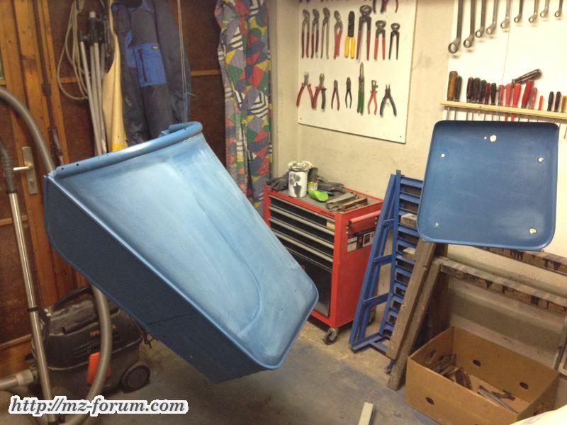

neue Ergebnisse. Trort Zwangspause vom Baustellenraser (der will sich ja nur mal ausruhen ... :mrgreen: )
Gestern Werkstatt geheizt, Fender angeschliffen, und daaannnn ...... LACKIERT. Is nich ganz schlecht geworden. :biggrin: :biggrin: :biggrin:
196391964019641
Farbton ist ein RAL5013 kobaltblau

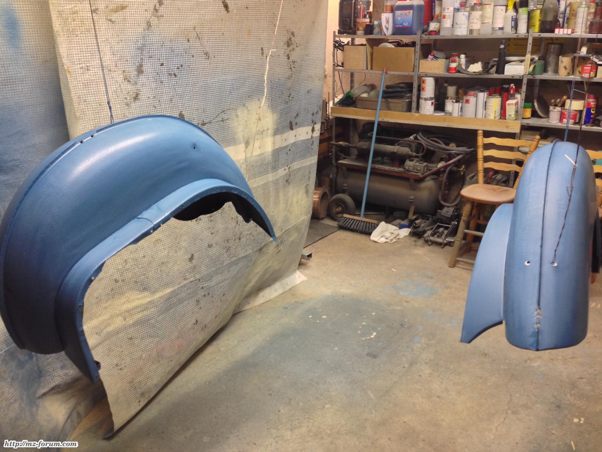

So sieht das jetzt aus...von Inne habe ich grad kein Bild am Start...da legt Robert sicher eins drauf ;)
19812 19813

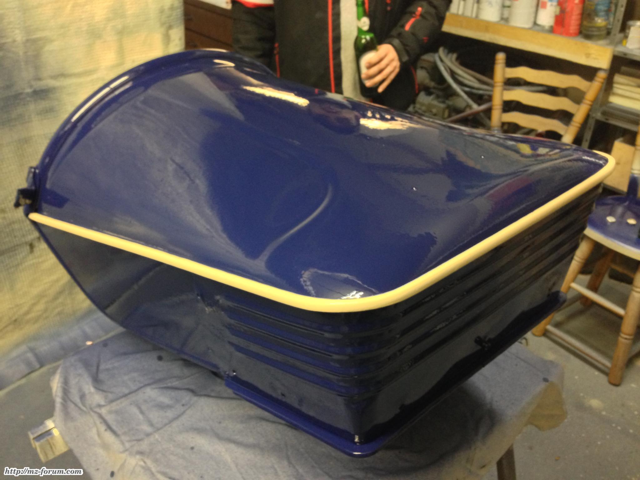

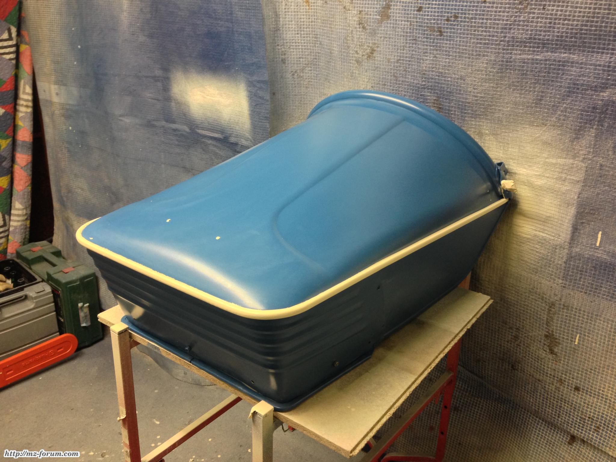

Wie schon beschrieben, wurden die Hauben innen schick gemacht...
19830
die umlaufen Kante wurde lackiert
1982719829
Dann wurde wieder abgeklebt und die Deckel wurde fertig lackiert
1983219831
Das Ergebnis kann sich echt sehen lassen 8)
Heut geht es weiter mit den Booten. Da sind die Kanten schon lackiert
1982619825
Heut wird abgeklebt und dann das blaue Finish draufgelegt :twisted:

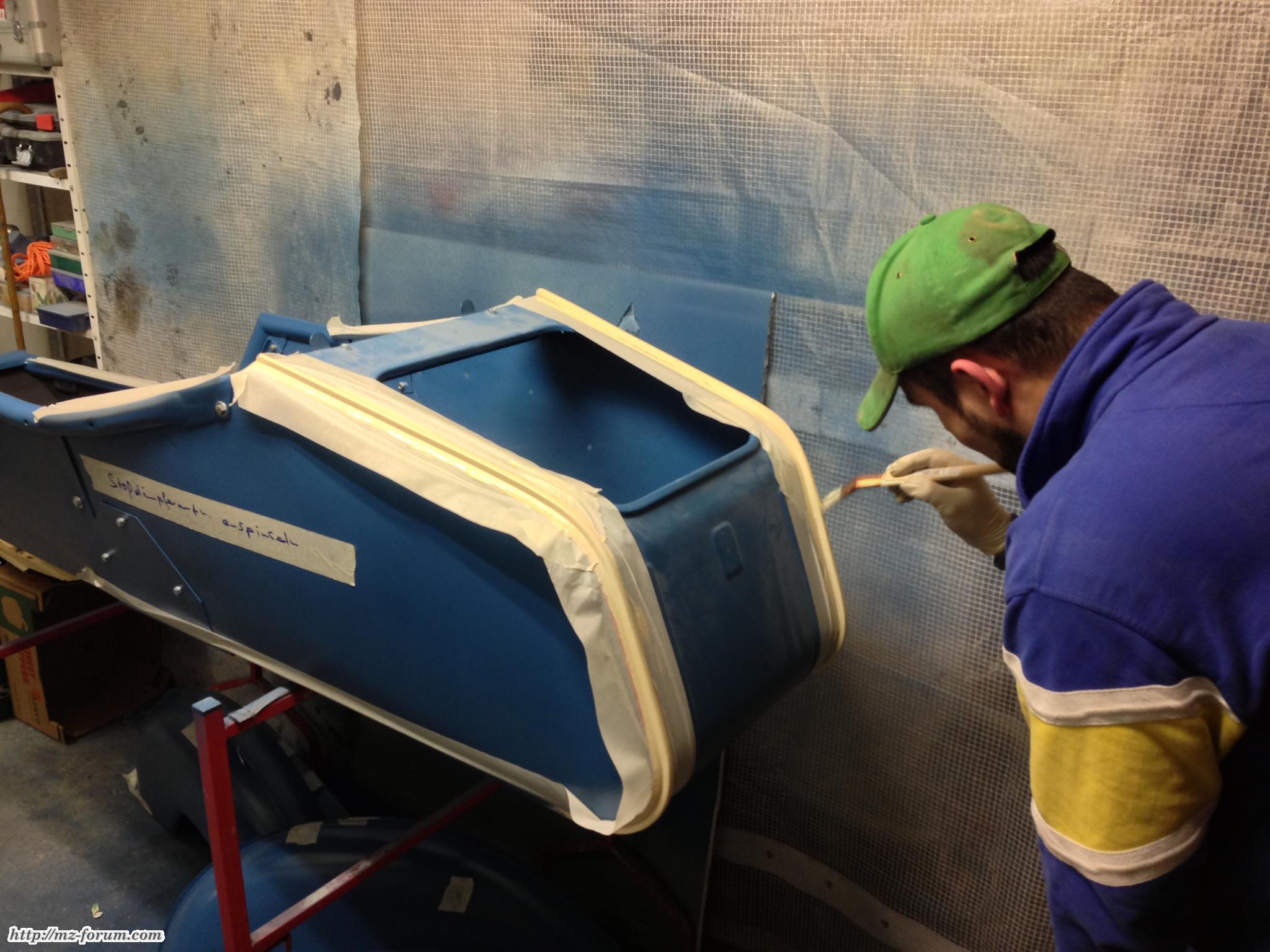

Beitragvon Baustellenraser » 26. März 2013 13:22
Das letzte Bild zeigt den ersten Versuch die Kante zu "Streichen", welcher in Aceton aufgelöst wurde. Wir hatten gedacht, uns das großflächige Abkleben zu sparen, aber Faulheit wurde bestraft, das Gepinselte sah einfach nur besch****n aus.

Verdammt, die ähnlichkeit der Blautöne ist ja frapierend. :shock:
Und meine frau sagt immer, die scheiß Sauferei bringt nix... Hatse wieder recht.
Das muss unterbewusst passiert sein, am Geschmack kanns nich gelegen haben, der war unterirdisch :krank:

Soosa,
gestern war wieder eine aufregende Lacknacht :twisted:
Das erste Boot war dran! Folie ab, Abklebung ab, Schleifen, Reinigen, Linieren, Abkleben, Saugen, Wässern, Silikonentfernern und dann wurde gelackt ... Ergebnis: :mrgreen:
1985319850
Mein Begleiter möge mir meine Ungedult heut morgen verzeihen, aber ich musste schon den ersten Blick riskieren :versteck:
1985419856
Und ich sach noch, es is fett, richtig fett. Keine Kacke, keine macken ... :tanz: :tanz:
Heut abend wird defoliert, und entabgeklebt

Beitragvon Baustellenraser » 28. März 2013 13:05
Soho, geschlafen wird wenn Zeit übrig ist...
Gestern wurde das erste fertige Boot enthüllt und was soll ich sagen, Schwarzer_Milan hatte es ja schon erwähnt :lupe: --> :biggthumpup:
19861 19860
dann wurde der zweite entfoliert, geschliffen, gereinigt, abgeklebt, entsilikoniert und LACK drauf...sollte dann genauso aussehn! Sollte! ;)
Baustellenraser
