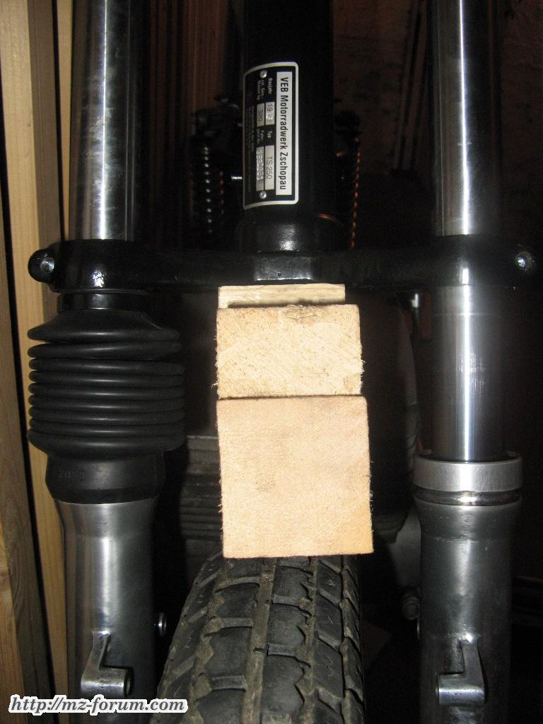

20044
Wenn die Standrohre so geklemmt sind, dass ihre Oberkante in einer Linie mit der Gabelbrücke liegt (tiefstmögliche Position), dann kann man hier ohne Feder - also im Endanschlag! - stolze 11mm Luft messen! Den Gabelstabi würde es wahrscheinlich wegknallen...
20045 20046

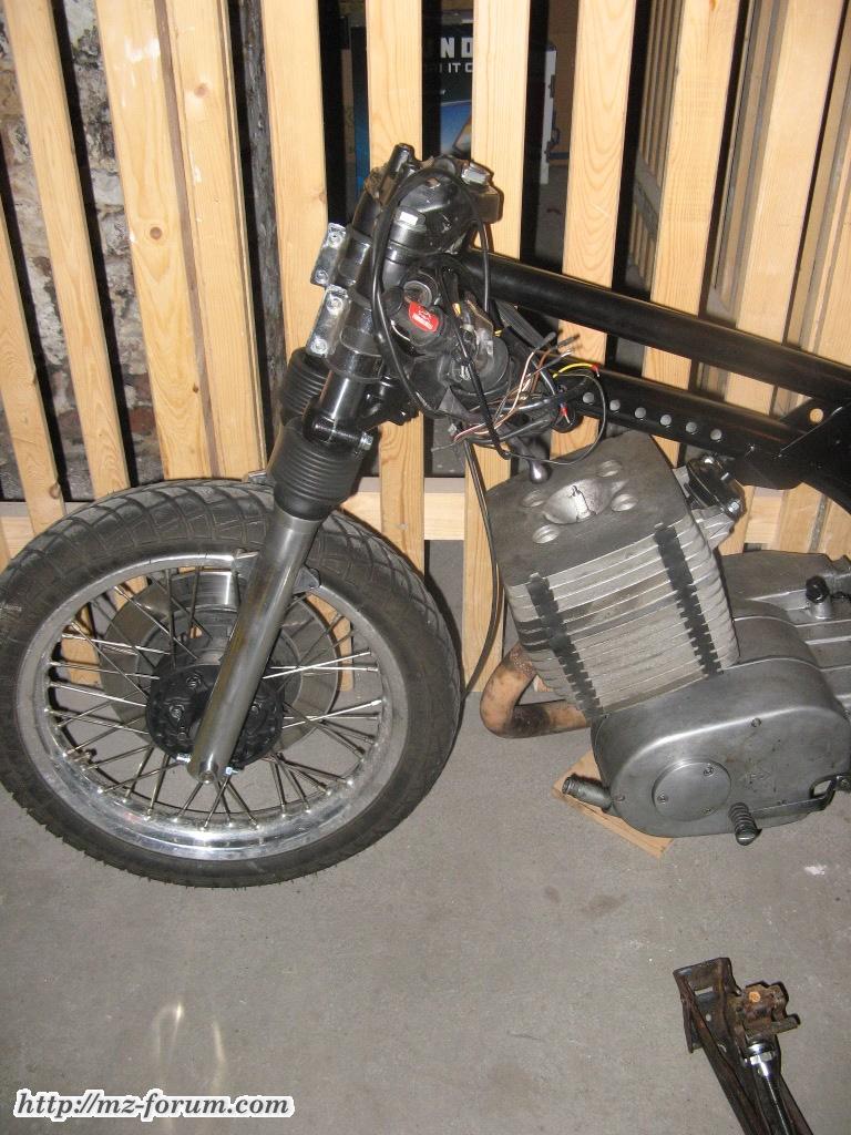

Nun, ein 18"-Vorderrad kann durchaus Luft zum Krümmer haben, wenn...
20047
...man entsprechend unterbaut! :evil:
20048
Gemessen: 77mm.
Deutung: Man benötigt in dieser Konstellation mindestens eine Federwegbegrenzung von 66mm... ich würde eher noch auf 70mm gehen, da der Radumfang mit steigender Geschwindigkeit nochmal wächst. Die Luft zwischen Krümmer und Vorderrad beträgt hier ca. 5mm....
20049
Und hier nochmal ohne Unterbau... ...Krümmer und Vorderrad auf Kollisionskurs.
20050 20051
So und noch eine Randbemerkung: Ob mit oder ohne Federn gemessen - ganz egal. Die Differenz aus gestreckter Länge der Federn und ihrer Blocklänge ist größer, als der Federweg laut Handbuch. Das heißt, dass die Feder nicht auf Block geht, wenn die Gabel sich im unteren Anschlag befindet. "Im unteren Anschlag" bedeutet konkret: Standrohr liegt auf Napf auf.
Ob der Krümmer nun von der 251 oder der 250 ist, spielt zwar vielleicht eine Rolle - aber doch nur eine kleine, schätze ich. Allein dem Tarrozzi sollte man schon etwas Luft gönnen. Weiterhin möchte ich Faltenbälge verbauen [sic!] und auch die brauchen ihren Platz. Wenn ich mir Mühe gebe, kriege ich sie auf irgendwas um die 70mm komprimiert - Gesamtlänge, wohlgemerkt! Durch den Tarrozzi rutschen die ja auch nochmal ein ganzes Stück weit nach oben. Das würde dann ja auch in etwa mit der notwendigen Federwegsbegrenzung für den Freigang des Vorderrades harmonieren. Mit 70mm weniger Federweg habe ich übrigens kein Problem. Sehe ich mir Daten aktueller Straßen(!)motorräder an, kommt mir doch sofort die Herkunft der MZ-Motorräder aus dem Endurosport in den Sinn. Straßenmotorräder scheinen jedenfalls auch mit deutlich weniger Federweg klarzukommen. Nicht ohne weitere Änderungen, aber doch...

das ist ja heftig. Durch die umgebaute untere Brücke zur oberen ist die obere Klemmung viel Höher und damit stimmt die gesamte Geometrie nicht mehr. D.h. das Mopped liegt vorn tiefer. Da du ja schon 251er Schuhe verbaut hast, kann dich wegen dem Abstand nur noch der Krümmer rausreißen. Wären Hülsen in der oberen Klemmung zur Verlängerung der Tragrohre nicht auch eine Alternative? Immernoch besser als ein Anschlag. Gehen ja auch aus dem Vollen.

Hülsen zur Verlängerung der Rohre hätten wieder andere Auswirkungen, bspw. schon drastisch auf die Optik, die bestimmt nicht erwünscht sind. Da werden schon recht genaue Vorstellungen hinter einem solchen Umbau stehen.
Soll da eigentlich noch ein Schutzblech zwischen?
Ich denke 2 bis 3 cm wird ein 251er Krümmer schon bringen. Geschätzt, nicht gemessen.

Naja, aber die Sache mit dem Platz beim Einfedern ist denke mal gravierender. Richtig böse. Eine Alternative wüsste ich jetzt nicht, ausser eventuell innen Buchsen auf das Stützrohr fädeln, das der Anschlag früher kommt. Dann wären auch Gespannfedern sinnvoll.

Nicht ungewollt. Der Nachlauf der ETZ250 ist (original) deutlich größer als der der TS250/1 ( "/1" wegen 18" vorne ).
Nee, der reißt das definitiv nicht raus.

So, zurück aus dem Keller... hier die neusten Neuigkeiten:
16"-Rad bei Telegabel im Endanschlag ohne Faltenbälge, Holzunterlage oder sonstwas. Quasi das Versäumnis von gestern nachgeholt.
20062 20084
(EDIT: Da ist noch ein Bild aufgetaucht...)
Jetzt aber richtig. Mit 18"-Rad, Faltenbalg und 66mm Federwegsbegrenzung:
20063 20064
Da is genuch Luft!
Das Ganze nochmal mit Tarrozzi-Schelle und Faltenbalg:
20065 20066 20067
Die oberste Wulst des Faltenbalges wird über die Klemmschelle gedrückt. Ich aber alles halb so wild, ich sehe das hier unkritisch. Wenn man auf's allerallerletzte Bild dieses Beitrages sieht (Standard ETZ-Gabel mit Faltenbalg aber OHNE Tarrozzi-Schelle im Endanschlag), sieht man auch, dass das unrkritisch sein muss. Sonst hätte jeder, der einen solchen Stabi anbaut ein Problem bei Erreichen des Endanschlages...
Wer hatte neulich nochmal über das Schlachten von Lagern gelacht? 77mm aus Lagerringen aufgebaut...
20068 20069 20070 20071
Gemessen: 80mm Luft, ergibt ca. 69mm Federwegsbegrenzung durch die 77mm der Ringe. Warum? Weil der oberste Lagerring im Außendurchmesser zu klein ist und nicht das Standrohr abstützt, sondern die im Inneren und etwas tiefer befindliche Drossel. Muss man n bissl vorsichtig sein, ich hab alles mit nem schicken Wagenheber sachte machen können. Im Anschluss habe ich am (noch komplett montierten) Gabelholm den Federweg gemessen. Dazu habe ich eine M8-Gewindestange ins Stützrohr gesteckt (nutze ich auch für die Mutter ganz unten) und dann einmal in der oberen, einmal in unteren Position gemessen: 375mm und 265mm - also genau 110mm Weg. Komisch, hätten 116mm sein sollen... Naja, man sollte wohl für so eine Begrenzung mindestens 70mm anpeilen und dann nochmal prüfen, ob das so klappt.
Jetzt noch zum höchst unerfreulichen Teil:
20072 20073
Mit originaler ETZ250-Gabelbrücke kollidiert ein 18"-Vorderrad mit dem ETZ250-Krümmer (Motorschuhe ETZ251). Und zwar deftig, nicht nur "ein bisschen"...
Das Ganze passt nur, wenn man entsprechend unterbaut:
20074 20075
Gemessen habe ich ohne Wagenheber - also im Anschlag - ca. 80mm an dieser Stelle. Angehoben, so dass ca. 5mm Luft zwischen Vorderrad und Krümmer sind, stehen hier 115mm auf der Uhr. Man bräuchte also entweder nen 251er-Krümmer oder auch hier 35mm Federwegsbegrenzung. Wobei ich meine Zweifel habe, dass der Krümmer es hier rausreißt...
Einziger Lichtblick am Horizont:
20076
Mit 16"-Vorderrad geht erstmal nix schief. Hallo Arne, du siehst, wie es erstmal weitergeht... biste beruhigt?
