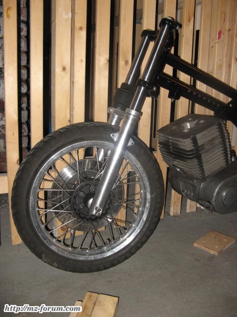

Aus aktuell gegebenem Anlass und auch sonst... wollte ich mal was zum Umbau "Telegabel mit Durchsteckmontage" schreiben.
Ganz konkret geht es bei mir um die Konstellation: TS250-Rahmen, ETZ250-Gabelbrücken, EM250, Vorderrad 18". Für einen solchen Umbau findet man hier im Forum, dass man dafür sowohl Motorschuhe, als auch Krümmer der ETZ251 benötigt, da sonst das Vorderrad mit dem Krümmer Bekanntschaft schließt. Nun, bei Durchsteckmontage (untere Brücke wird modifiziert und auch oben verwendet), verschärft sich die Sache nochmal ein ganzes Stück...
Tja, ich habe also alles - bis auf den Krümmer. Der sollte zwar ETZ251 sein, isses aber offenbar nicht. Dass der es nun alleine rausreißt, bezweifele ich aber ohnehin stark... siehe Bilder:
Durchsteckmontage... oben wie unten eine untere ETZ250-Gabelbrücke - für oben natürlich bearbeitet. Das Ganze an einem TS250-Rahmen.
20044

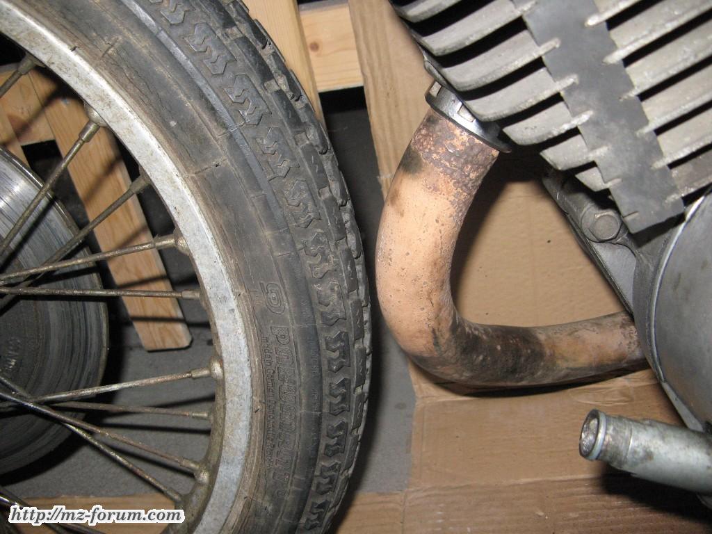

Wenn die Standrohre so geklemmt sind, dass ihre Oberkante in einer Linie mit der Gabelbrücke liegt (tiefstmögliche Position), dann kann man hier ohne Feder - also im Endanschlag! - stolze 11mm Luft messen! Den Gabelstabi würde es wahrscheinlich wegknallen...
20045 20046
Nun, ein 18"-Vorderrad kann durchaus Luft zum Krümmer haben, wenn...
20047
...man entsprechend unterbaut! :evil:

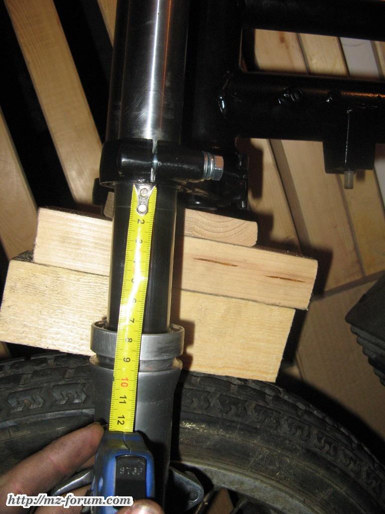

20048
Gemessen: 77mm.
Deutung: Man benötigt in dieser Konstellation mindestens eine Federwegbegrenzung von 66mm... ich würde eher noch auf 70mm gehen, da der Radumfang mit steigender Geschwindigkeit nochmal wächst. Die Luft zwischen Krümmer und Vorderrad beträgt hier ca. 5mm....

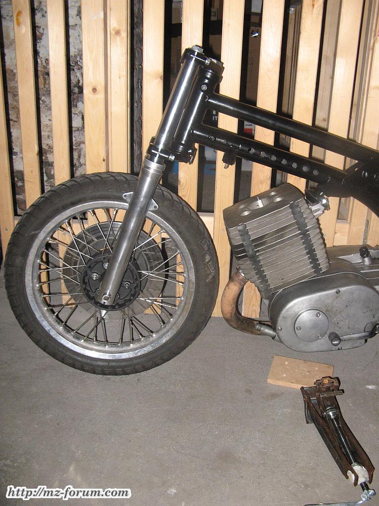

20049
Und hier nochmal ohne Unterbau... ...Krümmer und Vorderrad auf Kollisionskurs.
20050 20051
So und noch eine Randbemerkung: Ob mit oder ohne Federn gemessen - ganz egal. Die Differenz aus gestreckter Länge der Federn und ihrer Blocklänge ist größer, als der Federweg laut Handbuch. Das heißt, dass die Feder nicht auf Block geht, wenn die Gabel sich im unteren Anschlag befindet. "Im unteren Anschlag" bedeutet konkret: Standrohr liegt auf Napf auf.
Ob der Krümmer nun von der 251 oder der 250 ist, spielt zwar vielleicht eine Rolle - aber doch nur eine kleine, schätze ich. Allein dem Tarrozzi sollte man schon etwas Luft gönnen. Weiterhin möchte ich Faltenbälge verbauen [sic!] und auch die brauchen ihren Platz. Wenn ich mir Mühe gebe, kriege ich sie auf irgendwas um die 70mm komprimiert - Gesamtlänge, wohlgemerkt! Durch den Tarrozzi rutschen die ja auch nochmal ein ganzes Stück weit nach oben. Das würde dann ja auch in etwa mit der notwendigen Federwegsbegrenzung für den Freigang des Vorderrades harmonieren. Mit 70mm weniger Federweg habe ich übrigens kein Problem. Sehe ich mir Daten aktueller Straßen(!)motorräder an, kommt mir doch sofort die Herkunft der MZ-Motorräder aus dem Endurosport in den Sinn. Straßenmotorräder scheinen jedenfalls auch mit deutlich weniger Federweg klarzukommen. Nicht ohne weitere Änderungen, aber doch...
Warum nun dieser Thread? Naja, also ich teile gerne meine Erkenntnisse. Eine seht ihr hier, die andere ist, dass ich den Eindruck habe, dass bisweilen Dinge einfach nur "nachgemacht" werden, weil sie irgendwo auf einem Bild zu sehen sind. Das kann aber mal richtig schön in die Hose gehen. Das hier ist nur *ein* Beispiel von mindestens dreien, die mir auf die Schnelle einfallen. Plug & Play is nich. Umbau? Ja, gerne, immer! Aber bitte auch richtig und keine halben Sachen oder Pfusch... das sollte man vielleicht ab und an mal dazusagen...

das ist ja heftig. Durch die umgebaute untere Brücke zur oberen ist die obere Klemmung viel Höher und damit stimmt die gesamte Geometrie nicht mehr. D.h. das Mopped liegt vorn tiefer. Da du ja schon 251er Schuhe verbaut hast, kann dich wegen dem Abstand nur noch der Krümmer rausreißen. Wären Hülsen in der oberen Klemmung zur Verlängerung der Tragrohre nicht auch eine Alternative? Immernoch besser als ein Anschlag. Gehen ja auch aus dem Vollen.

In der Tat! So heftig hatte ich das auch nicht erwartet... aber vom "nichts-sagen" ist noch kein Problem gelöst worden...
Dorni hat geschrieben:
Nicht ungewollt. Der Nachlauf der ETZ250 ist (original) deutlich größer als der der TS250/1 ( "/1" wegen 18" vorne ).
Nee, der reißt das definitiv nicht raus.

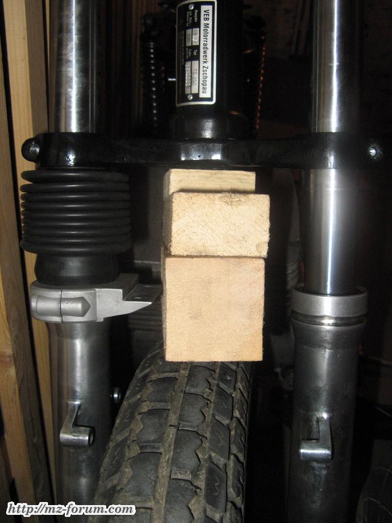

Ich habe nochmal drüber nachgedacht und eine Nacht drüber geschlafen. Folgendes kam dabei heraus:
Mögliche Kollisionsstellen:
  • Tarrozzi :arrow: untere Brücke
  • Faltenbälge :arrow: untere Brücke
  • Faltenbälge mit Tarrozzi :arrow: untere Brücke
  • 18"-Vorderrad :arrow: Krümmer
  • (Schutzblech :arrow: Krümmer ... is klar, dass das Schutzblech nicht original bleibt, ne?)
  • 16"-Vorderrad :arrow: Krümmer :?:
So, ganz konkret habe ich vor, heute abend noch ein bisschen was zu probieren. Gestern war ich doch ein wenig frustriert und habe versäumt, das 16"-Vorderrad mal einzubauen. Das hole ich heute nach. Außerdem habe ich die Holzklötze einfach wieder in die "Holzklotzkiste" getan... irgendwie auch doof.
Ich werde also die Holzklötzer so nochmal zusammensuchen und dann mal einen Gabelholm rausziehen, mit Faltenbalg versehen und wieder einbauen. Dann prüfe ich am anderen Holm, wieviel nur mit Faltenbalg sowie für den Fall Tarrozzi+Faltenbalg notwendig wäre. Tarrozzi einzeln prüfe ich nicht... wozu auch?

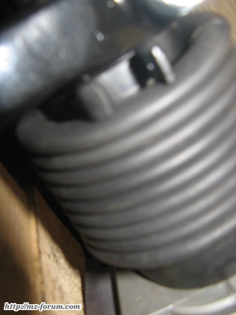

Momentan denke ich, dass allein der Faltenbalg eine Art "weicher" Endanschlag sein könnte... nur vertraue ich diesem nicht restlos. Wer weiß, ob der im Zweifelsfall reißt oder aus der unteren Nut rutscht oder sonstwas. Ein Gedanke von mir war, den Faltenbalg als "weichen" (End-)Anschlag zu nutzen und mittels POM-Hülse einen ("danach wirksamen") weiteren, harten, echten Endanschlag einzubauen.
Zum Thema "harte Feder unten rein" habe ich auch nachgedacht und schreibe da nachher noch was dazu... muss erstmal GIMP bemühen. ;)
Was die Motorschuhe angeht: Wenn ich für Gabelstabi und Faltenbälge ohnehin eine Federwegsbegrenzung brauche, kann es sein, dass ich vom Bau neuer Motorschuhe (und einer neuen oberen Aufhängung) verschont bleibe. Und zwar entweder ganz oder erstmal nur mit dem 16"-Vorderrad. Letzteres würde mich wenigstens über diese Saison retten. Die Schuhe selbst könnte ich mir auch fräsen... problematisch wird die Hülse für die Gummis und deren Montage. Sinnvoll wäre, einen Absatz in die Schuhe zu fräsen und dort eine passend gedrehte Hülse mit Bund einzusetzen - das würde dann passen. Die Hülse müsste man dann verschweißen. Ob die nach dem Schweißen aber noch rund ist? So große Durchmesser kann ich leider nicht bohren oder fräsen, hab ich keine Werkzeuge für. Ein Ausdrehkopf... nunja... "Haben-wollen" kennen hier sicher viele - aber auch die Hemmnisse, die damit im Allgemeinen in Verbindung stehen. Aus dieser Perspektive - und weil mir die obere Aufhängung a la magsd nicht so 100%ig gefällt - würde ich davon lieber erstmal absehen. Wie gesagt: Wenn Tarrozzi+Faltenbälge ohnehin eine Federwegsbegrenzung erfordern, werde ich ja sehen, ob das dann auch schon für's 18"-Vorderrad reicht. Der Krümmer... das ist dann noch ne andere Geschichte.

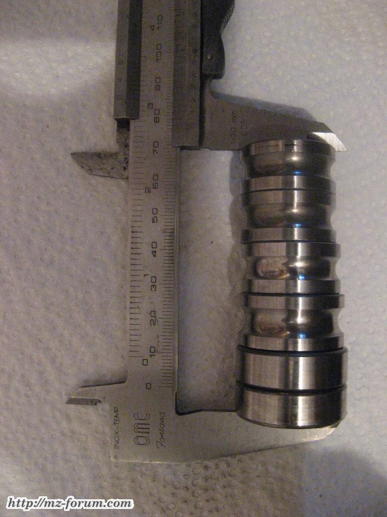

So, die Maße sind etwa folgende:
L = 76mm
D = 24mm
Die sind ziemlich stramm, stammen aus der Bremse einer Seilwinde. Und das ist flacher Federdraht, die könntest du also noch recht gut kürzen.
Ich setz heut Abend mal ein Bild ein.

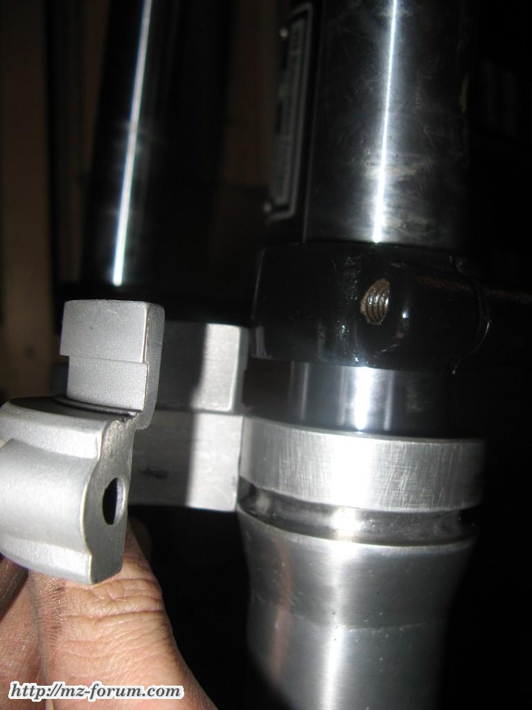

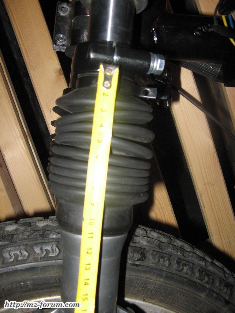

Hier nun schnell zusammengeschossen: Federwegsbegrenzung durch eine einfache Distanzhülse...

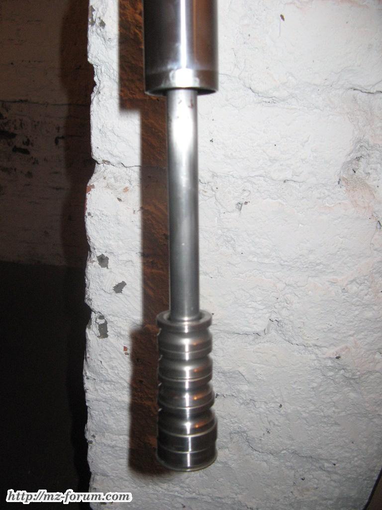

Und hier die Idee mit der Feder:
20053
Problematisch sehe ich, dass die Feder innen am Gleitrohr schubbern kann. Feder - Stahl ... Gleitrohr - Alu ... autsch, deswegen die Ringe. Blöd ist nur, dass man die Ringe nicht an der Feder festbinden kann.
Denn: Was passiert, wenn bspw. der obere Ring aus der Feder raushüpft (nach oben), die Feder sich schräg stellt, verkantet - autsch. Das gleiche kann man sich auch mit dem unteren Ring vorstellen. Die Zentrierbünde kann man länger machen und vielleicht konisch? Gut, dann dürften beide Zentrierbünde zusammen nicht länger als die Blocklänge der Feder sein. Und theoretisch (!) müsste jeder Zentrierbund für sich so lang sein, dass er nie nach oben rausrutschen kann (d.h. vorher muss der Ring am Standrohr anliegen), damit die Feder (Stahl) nie das Gleitrohr (Alu) berührt. Bei einer Federlänge von 100mm (ich gehe von unbelasteter Feder aus), komme ich also auf unter 50mm je Zentrierbund - das ist deutlich weniger, als der verbleibende Federweg (also auch der Abstand vom Standrohr zum oberen Ring) und damit ist die Gefahr, dass der obere Ring mit maximal langem Zentrierbund rausrutscht eben doch da. Hm, so sehr mir diese Variante eingangs doch gefiel... ich habe da deutlich mehr Bedenken, als bei der Variante mit einfacher Hülse. Jens (und alle anderen), was sagst du zu diesen Bedenken? Ich möchte deinen Vorschlag nicht abschmettern und danke dir natürlich sehr für dein Angebot - aber man muss sowas doch recht "tiefgreifendes" meiner Meinung nach mit 100% offenen Karten ausknobeln...
Dass die einfache Hülse ein "harter" Endanschlag ist, ist mir bewusst. Bei originaler Telegabelmontage haben wir aber ebenso einen harten (wenn nicht noch härteren!) Endanschlag, also kann das kein soooo ausschlaggebendes Kriterium sein. In Kombination mit den Faltenbälgen kämen vorher noch diese zum Tragen - und Gummi sollte man in Punkto Kompressibilität nicht unterschätzen.
Was die Federn angeht, habe ich auch schon eine Idee. Selbstverständlich ist der Idealzustand, dass der Endanschlag seltenst in Anspruch genommen werden sollte. Man könnte nun ausrechnen, welche Kraft benötigt wird, um bei originaler Konfiguration (Solo-Federn) die 185mm Federweg zu erreichen ( = Endanschlag ). Diese Kraft kann man nun annehmen als Zielwert für eine neue Feder im Endanschlag. Die Federlänge ändert sich nicht, wohl aber muss sich die Federhärte ändern. Einfach nur Gespannfedern zu verbauen ist keine gute Idee - dafür bin ich einfach zu leicht. Eine gute Idee wäre es vielleicht, eine progressive Feder zu haben, die beim verbleibenden maximalen Federweg ( = 185mm - Länge Distanzhülse ) die gleiche Kraft benötigt, wie zuvor aus der originalen Solo-Konfiguration bestimmt. "Oben rum" sollte sie dennoch nicht zu hart sein, man könnte bspw. die Federkonstante der Solo-Federn als Ausgangswert für bspw. 20% Einfederung nehmen. Da mir die Solo-Federn ohnehin "unten raus" zu weich waren, ich mir auf Grund meines Gewichtes jedoch keine Gespannfedern erlauben sollte, wäre eine Kombination aus Gespann- und Solo-Federn (mit Distanzscheibe, unter leichter Vorspannung verbaut) vielleicht eine einfache, schnell umsetzbare Möglichkeit, so etwas wie eine progressive Feder mit ausreichender Federhärte am Endanschlag und dennoch gutem Ansprechverhalten zu erzielen. Das Prinzip tritt so bspw. bei der Honda AfricaTwin auf, wenn ich das richtig in Erinnerung habe...
Wenn die Hülsen (je eine oben und unten) so wären dass sie die Zusatzfeder ziemlich weit überdecken, könnte die nicht rausspringen. Und wenn dann zwischen 2 Hülsen 10-15mm Luft wären würde das ja als "Anschlagfederweg" völlig ausreichen denke ich.

So, zurück aus dem Keller... hier die neusten Neuigkeiten:
16"-Rad bei Telegabel im Endanschlag ohne Faltenbälge, Holzunterlage oder sonstwas. Quasi das Versäumnis von gestern nachgeholt.
20062 20084
(EDIT: Da ist noch ein Bild aufgetaucht...)
Jetzt aber richtig. Mit 18"-Rad, Faltenbalg und 66mm Federwegsbegrenzung:
20063 20064
Da is genuch Luft!
Das Ganze nochmal mit Tarrozzi-Schelle und Faltenbalg:
20065 20066 20067
Die oberste Wulst des Faltenbalges wird über die Klemmschelle gedrückt. Ich aber alles halb so wild, ich sehe das hier unkritisch. Wenn man auf's allerallerletzte Bild dieses Beitrages sieht (Standard ETZ-Gabel mit Faltenbalg aber OHNE Tarrozzi-Schelle im Endanschlag), sieht man auch, dass das unrkritisch sein muss. Sonst hätte jeder, der einen solchen Stabi anbaut ein Problem bei Erreichen des Endanschlages...
Wer hatte neulich nochmal über das Schlachten von Lagern gelacht? 77mm aus Lagerringen aufgebaut...
20068 20069 20070 20071
Gemessen: 80mm Luft, ergibt ca. 69mm Federwegsbegrenzung durch die 77mm der Ringe. Warum? Weil der oberste Lagerring im Außendurchmesser zu klein ist und nicht das Standrohr abstützt, sondern die im Inneren und etwas tiefer befindliche Drossel. Muss man n bissl vorsichtig sein, ich hab alles mit nem schicken Wagenheber sachte machen können. Im Anschluss habe ich am (noch komplett montierten) Gabelholm den Federweg gemessen. Dazu habe ich eine M8-Gewindestange ins Stützrohr gesteckt (nutze ich auch für die Mutter ganz unten) und dann einmal in der oberen, einmal in unteren Position gemessen: 375mm und 265mm - also genau 110mm Weg. Komisch, hätten 116mm sein sollen... Naja, man sollte wohl für so eine Begrenzung mindestens 70mm anpeilen und dann nochmal prüfen, ob das so klappt.
Jetzt noch zum höchst unerfreulichen Teil:
20072 20073
Mit originaler ETZ250-Gabelbrücke kollidiert ein 18"-Vorderrad mit dem ETZ250-Krümmer (Motorschuhe ETZ251). Und zwar deftig, nicht nur "ein bisschen"...
Das Ganze passt nur, wenn man entsprechend unterbaut:
20074 20075
Gemessen habe ich ohne Wagenheber - also im Anschlag - ca. 80mm an dieser Stelle. Angehoben, so dass ca. 5mm Luft zwischen Vorderrad und Krümmer sind, stehen hier 115mm auf der Uhr. Man bräuchte also entweder nen 251er-Krümmer oder auch hier 35mm Federwegsbegrenzung. Wobei ich meine Zweifel habe, dass der Krümmer es hier rausreißt...
Einziger Lichtblick am Horizont:
20076
Mit 16"-Vorderrad geht erstmal nix schief. Hallo Arne, du siehst, wie es erstmal weitergeht... biste beruhigt?
