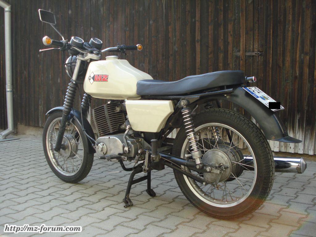

So siehts fertig aus. Bin ganz zufrieden :D

Beitragvon hanwag » 24. April 2013 19:32
zu den blinkern ... schau mal nach den E-Prägungen. Wenn ich so richtig liege müsste vorn eine E-11 und hinten eine E12_Prägung drin sein. Hat die hinten auch nur eine E11-Prägung, so ist das Blinkerglas auch nur für vorn gut und du brauchst definitiv nen zusätzlichen hinteren blinker. ich würde ne einzelteilabnahme beim tüv machen. wenn der ja sagt und alles eingetragen ist, gibbs nüscht Probleme.
Allerdings liegt das Nummernschild zu schräg - die Bullerei würde auf jeden Fall meckern und der Tüffer müsste das auch. da gibbs Bestimmungen, wie hoch der Winkel höchstens sein darf. Ansonsten könnte man ja das ding auch ganz nach oben drehen :roll:

Beitragvon der garst » 24. April 2013 20:01
echt schick!
Kennzichen geht nur max. 30 grad geneigt.
Ansonsten haste dir durch das abnehmen von der Sitzbank das ohnehin nicht langstreckentaugliche Sitzmöbel noch ungemütlicher gemacht, aber das muss dein Popo wissen. :-)

Beitragvon mrbowle » 25. April 2013 14:37
Das Moped ist nur für kurze Runden mit meinem Sproß gedacht, da läßt es sich mit der Sitzbank schon aushalten. Das mit dem Kennzeichen hab ich mir schon gedacht und denk schon lange über ne schicke Alternative nach. Mal sehen was die Zukunft so bringt... :shock:
