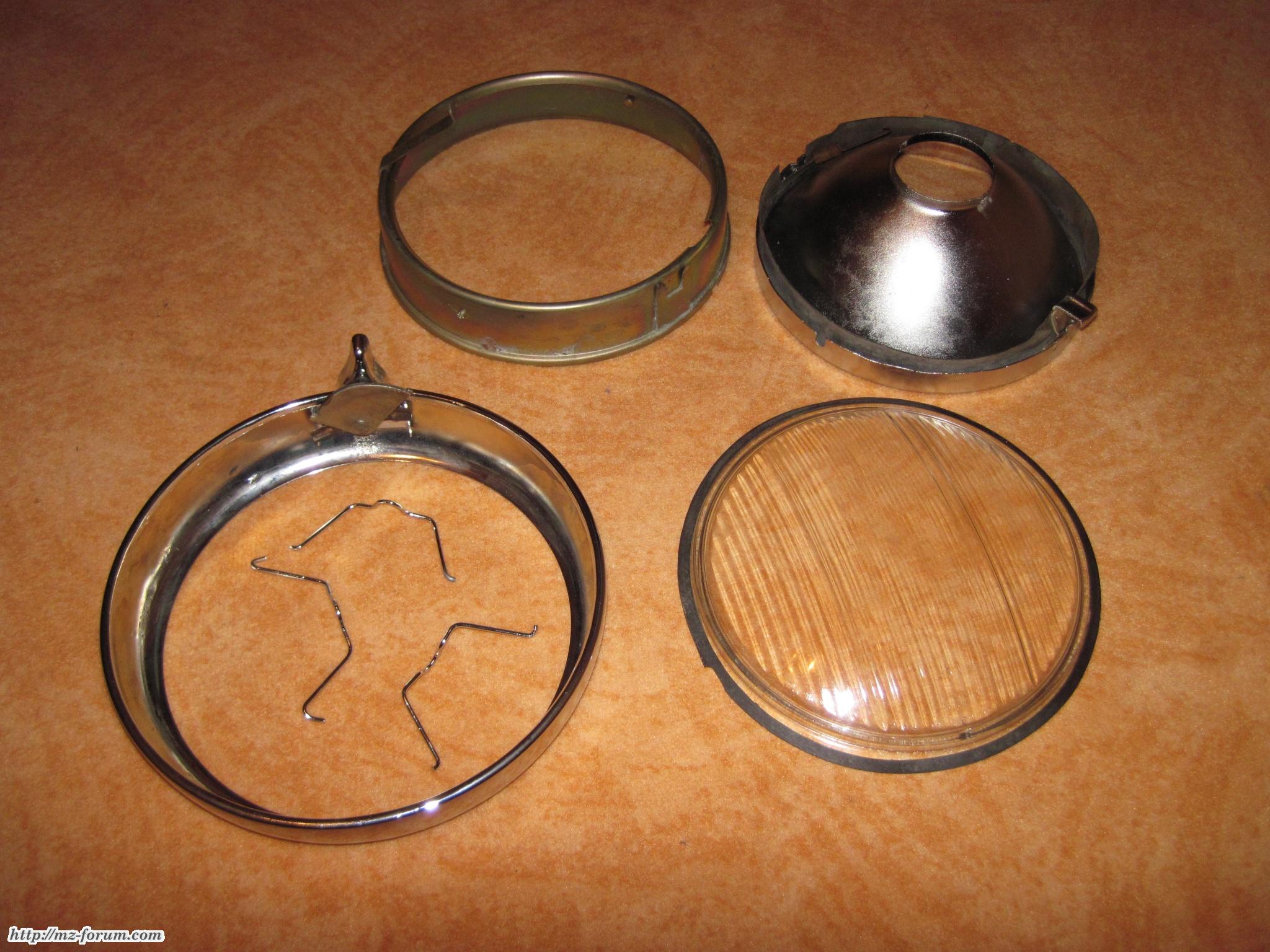

Hallo alle zusammen,
Ich hoffe ihr könnt mir auf die Schnelle helfen. Ich muss bei meiner ES den Reflektor ausbauen und frage mich nun, wie ich am besten die Sprengfedern gelöst bekomme ohne sie dabei zu zerstören :roll:
Vielen Dank schonmal im Voraus.

Wenn du die Federn aus dem Chromring lösen willst hältst du einfach die eine Seite mit den Fingern oder einer Zange fest, und drückte die andere Seite mit einem Schraubendreher raus. Fertig ist's.

Diese Federn kann man sicher nur mit roher Gewalt zerstören - das ist glaube ich Federstahl.
Ich nehme immer einen großen Schraubendreher und hebel die an einer Seite weg von der Kante des Lampenrings und dann zur Seite - am Besten mit Schutzbrille :mrgreen:
(Die rächen sich gerne indem sie auch mal wild umher fliegen)
Du meinst doch diese hier oder?

Ich habe mir in einen kleinen 6 Schraubendreher aus dem Metallbaukasten in der Mitte der Klinge mit dem Dremel eine kleine Nut gefeilt, mit der sich die Federn wunderbar halten lassen, also Putzlappen auf den Tisch, Reflektor mit der linken Hand festhalten und dann vorsichtig Schraubendreher einhaken, drücken und raus damit. Geht prima.

genau so Thomas, einen solchen Schraubenzieher habe ich auch.
Ich mache das ganze immer in einem großen Pappkarton, da finde ich die Klammern wenigstens wieder :oops: :oops: :oops:

habt ihr nich gefrühstückt oder was wollt ihr mit Werkzeug bei dem drähtchen???
Lampe auf knie gelegt, linker daumen hält klemme links während der rechte daumen die klemme rechts aus der Chromringbördelung aushängt....
"zerstörungsfrei" hab ich in Verbindung mit den Klemmen auch noch nicht gelesen...junge junge...

Danke. Komme leider erst heute dazu dank zu sagen. Habe es auch schon geschafft. Ich war am Anfang einfach zu vorsichtig :)
