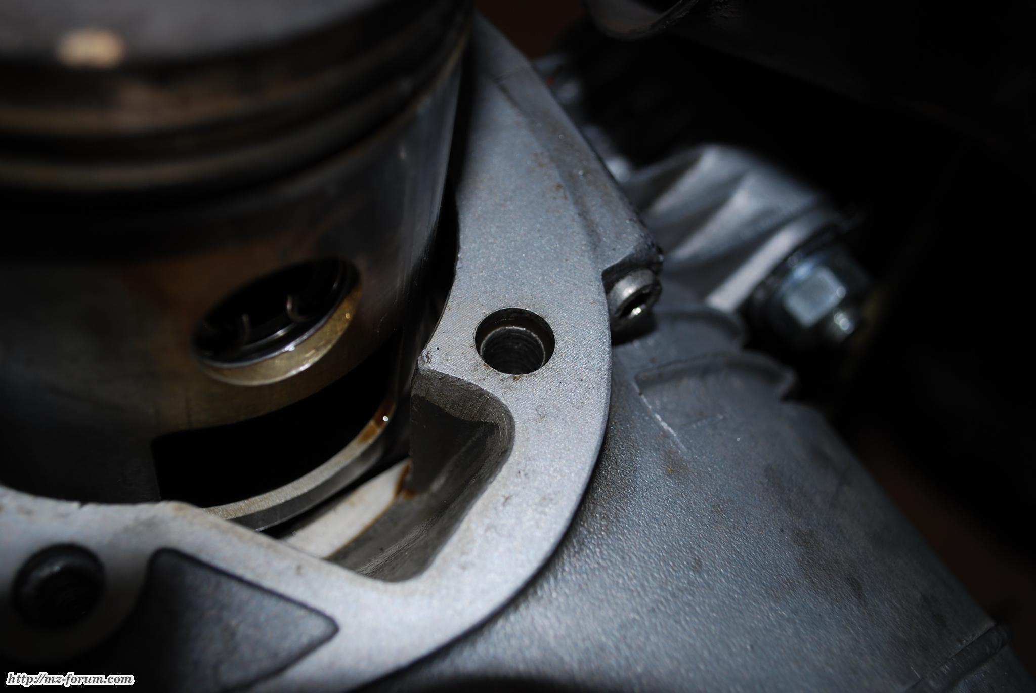

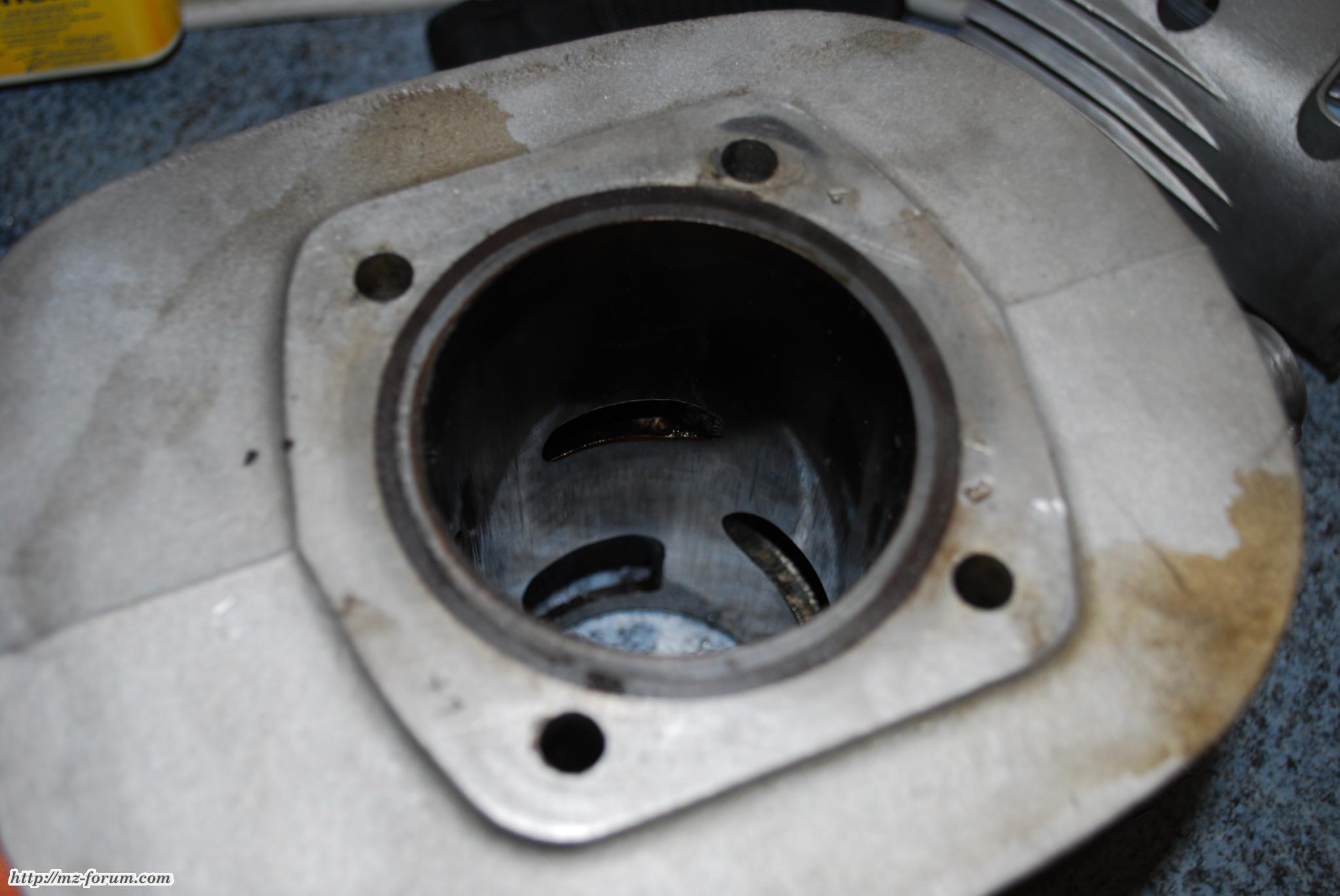

Hier, wie versprchen, ein paar Bilder (ich hoffe, man sieht etwas drauf) von meinem Motor, den ich anscheinend etwas zu heiss bewegt habe. Ursache dafür war ein inzwischen komplett nicht mehr vorhandenes Gewinde zur Aufnahme des Zylinderstehbolzens vorn rechts.
20165
Der Kolben sieht inzwischen so aus:
20166
20167
und der Zylinder so:
20168
20169
20170
20171
Ich habe folgendes vor zu tun:
1. Zylinder und Kolben ab zu Achim, vielleicht kann er die noch retten
2. Das verschwundene Gewinde durch Helicoil wieder richten (Kann das jemand aus der näheren Umgebung? Wäre für Unterstützung dankbar und auch, wenn ich nicht den ganzen Kasten für 50,- € kaufen müsste wegen einem Gewinde.)
3. eine Garnitur, die ich von Bausi gekauft habe, verbauen
Mal sehen, ob alles klappt, ich werde einfach weiter berichten.
Drückt mir die Daumen

War der Rest vom Motor schon mal auf?
Beiträge: 9473
Re: schleichender Motorschaden an meiner ES-300
Beitragvon kt1040 » 11. Mai 2013 16:26
Ich habe ihn nicht aufgemacht. Bin gerade dabei, ihn aus dem Chassis zu nehmen, dann schauen wir weiter. Der Motor war das letzte Mal auf, als die Maschine in Sonneberg war (ist glaube ich 2 Jahre her). Mit meinem Wissensstand traue ich mich nicht, den Motor ohne technischen Beistand zu öffnen.
Ich denke, ich fahre damit am Montag nach Sonneberg, da entscheiden wir dann gemeinsam, ob er auf muss, oder ob alles im geschlossenen Zustand geht. Wenn die Maschine wieder läuft, habe ich ja immer noch den zweiten Motor um zu lernen, den will ich ja erst über den Winter in meine Gespannmaschine packen.

Der helicoil ist zur Reparatur des Gewinde s nicht geeignet. Die relativ hohen zugkrafte hält das System nicht aus.

Also ich hab mal gelernt, dass ein Helicoil mehr hällt als das Originalgewinde. Und das auch weil ja zum Beispiel aus dem 6er Gewinde am Rumpf nun ein 8er wird. Der Helicoileinsatz hällt das.

Danke für die Tipps, ich habe noch einmal nachgelesen, wenn ich den langen (16mm) Helicoil nehme, sollte der die Kräfte halten. Außerdem will ich alles mit Loctite festkleben, sodass ich davon ausgehe, dass es halten wird. Ich will die Stehbolzen eigentlich NIE wieder lösen. Mein Bruder ist KFZ-Meister er meint auch, dass es halten wird. Ich werde Euch auf dem Laufenden halten.
Momentan wundert mich mehr, dass ich den Kolbenbolzen nicht rauskriege. Er läßt sich im Pleuel und Kolben satt bewegen, aber am Rand vom Kolben, da wo die Sicherungsringe drin waren, ist am Kolben ein Grat, der den Kolbenbolzen nicht rausläßt. Ich werde morgen den Grat vorsichtig mit dem Dremel wegschleifen um dann den Kolbenbolzen rauszukriegen. Mal sehen, ob das klappt, ohne Kolbenbolzen und Kolben ernsthaft zu beschädigen. Obwohl, Koben und Zylinder haben so gut fühlbare Laufspuren ...
Ich hoffe, Achim kann dann da noch etwas retten, bis dahin habe ich ja noch die Garnitur von Bausi.

Nimm kein Helicoil.
Es gibt etwas besseres. Heist "Time Sert", ist von Würth.
Rolls Royce nimmt das für jedes Alugewinde am Motor. M8 hätte ich da. Du kannst dir das aber auch selber kaufen. Kostet in Deutschland über 130 Euro. In den USA die Hälfte plus Zoll.
Eine weitere Variant der Beschaffung. Autohäuser. Bei uns war es VW. Die verwenden das System für die Spannrollen von den Dieseln. Da ist richtig Druck drauf - aber das Zeug ist wirklich prima. Time Sert hat den Vorteil wenig Fleisch zu brauchen.

Mit dem Helicoil könnte ich dir helfen, aber verschicken möchtest du die Teile wahrscheinlich nicht, oder? 8)

Eisensau1504 hat geschrieben:Mit dem Helicoil könnte ich dir helfen, aber verschicken möchtest du die Teile wahrscheinlich nicht, oder? 8)
Danke, habe gerade mit meinem Bruder einen Termin gemacht. Den ganzen Motor versenden will ich eigentlich nicht.
Auf Time Sert werde ich ihn einmal ansprechen.

wie sah denn die Fußdichtung im Bereich vorn rechts aus?

Paule56 hat geschrieben:wie sah denn die Fußdichtung im Bereich vorn rechts aus?
Welche Fußdichtung? ;)
Spaß beiseite, Ich kann nicht mehr sagen, ob die beim Abheben vom Zylinder erst zerfallen ist, oder vorher schon zerfallen war. Auf jeden Fall habe ich da nur einzelne Schnippsel gefunden.

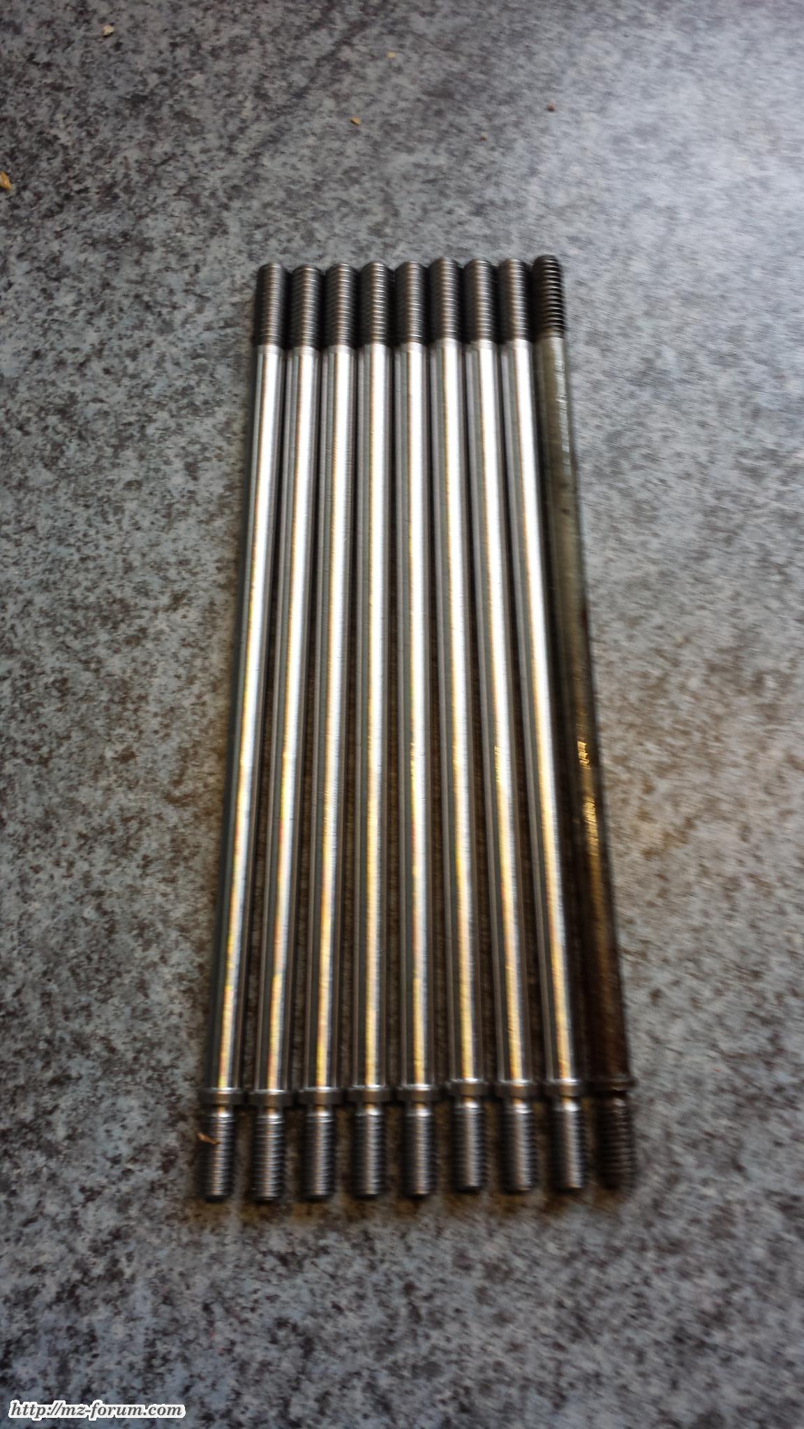

Es dauert alles seine Zeit,aber heute durfte ich mir die neuen Stehbolzen vom Dreher holen.

Mal was anderes: aus welchem Material hat dein Dreher die Stehbolzen gemacht?

Nach meinem Wissen Edelstahl. Ich habe ihn nicht weiter gefragt. Nachdem er momentan eine S50 rekonstruiert, gehe ich davon aus, dass er weiß, was er tut.

Edelstahl? :gruebel: :gruebel: :gruebel: :gruebel: hmmm, damit hätte ich jetzt garnicht gerechnet.

Beitragvon der janne » 26. Mai 2013 10:39
Weil man es vielleicht mal selber braucht,ich zum Beispiel hab ja auch mehrere ES300 Motore, und vielleicht brauch ich auch mal Stehbolzen.
Bisher konnte ich nämlich noch nicht genau raus bekommen welches Material das original ist.
Beiträge: 9473
Beitragvon Lorchen » 26. Mai 2013 18:11
Ich habe vor ein paar Jahren mal einige Stehbolzen für die ES 300 aus Edelstahl drehen lassen. Da gab es hier im Forum negative Meinungen, weil Edelstahl sich bei Zugbelastung zieht wie ein Kaugummi und abreißen kann.

Beitragvon der janne » 26. Mai 2013 18:20
das dachte ich auch Lorchen, deswegen ja die " :shock: :shock: " in meinem Beitrag.

Beitragvon Lorchen » 26. Mai 2013 18:23
Nee, diese waren es: :gruebel: :gruebel:

Beitragvon Schumi1 » 26. Mai 2013 18:27
Edelstahl gibt es allerdings auch in verschiedenen Qualitätsklassen.
Ich würde da eher ein Problem im Zusammenhang mit dem Motorgehäuse sehen.
Edelstahl und Aluguß(daraus sind doch die Gehäuse, oder?) ergibt im laufe der Zeit auch immer Korrosion.

Beitragvon der janne » 26. Mai 2013 18:38
Lorchen hat geschrieben:Nee, diese waren es: :gruebel: :gruebel:

Beitragvon mzkay » 26. Mai 2013 18:39
interessantes zu Edelstahl und Aluminium steht hier: http://www.wer-weiss-was.de/theme60/article3644803.html
man empfiehlt Edelstahlschrauben A2 mit der Güte BN 610

Beitragvon kt1040 » 9. Juni 2013 15:24
Okay, es geht weiter. Die Kurbelwellen, der eine Kolben und die zwei Zylinder sind alle zur Regenerierung weg. Bevor ihr fragt, keine Ahnung, wo Meister Püwert die Sachen hinschickt, ich vertraue ihm da voll und ganz. Der dritte Zylinder (der auf den Fotos) geht mit dem Kolben zu trabimotorrad, sobald ich ein Transportbehältnis gefunden habe.
Die Stehbolzen wurden von Meister Püwert für gut befunden, somit sehe ich auch da keine Probleme. Außerdem habe ich ja immer noch 7 originale da.
@Janne: solltest Du welche brauchen, lass uns drüber reden.
