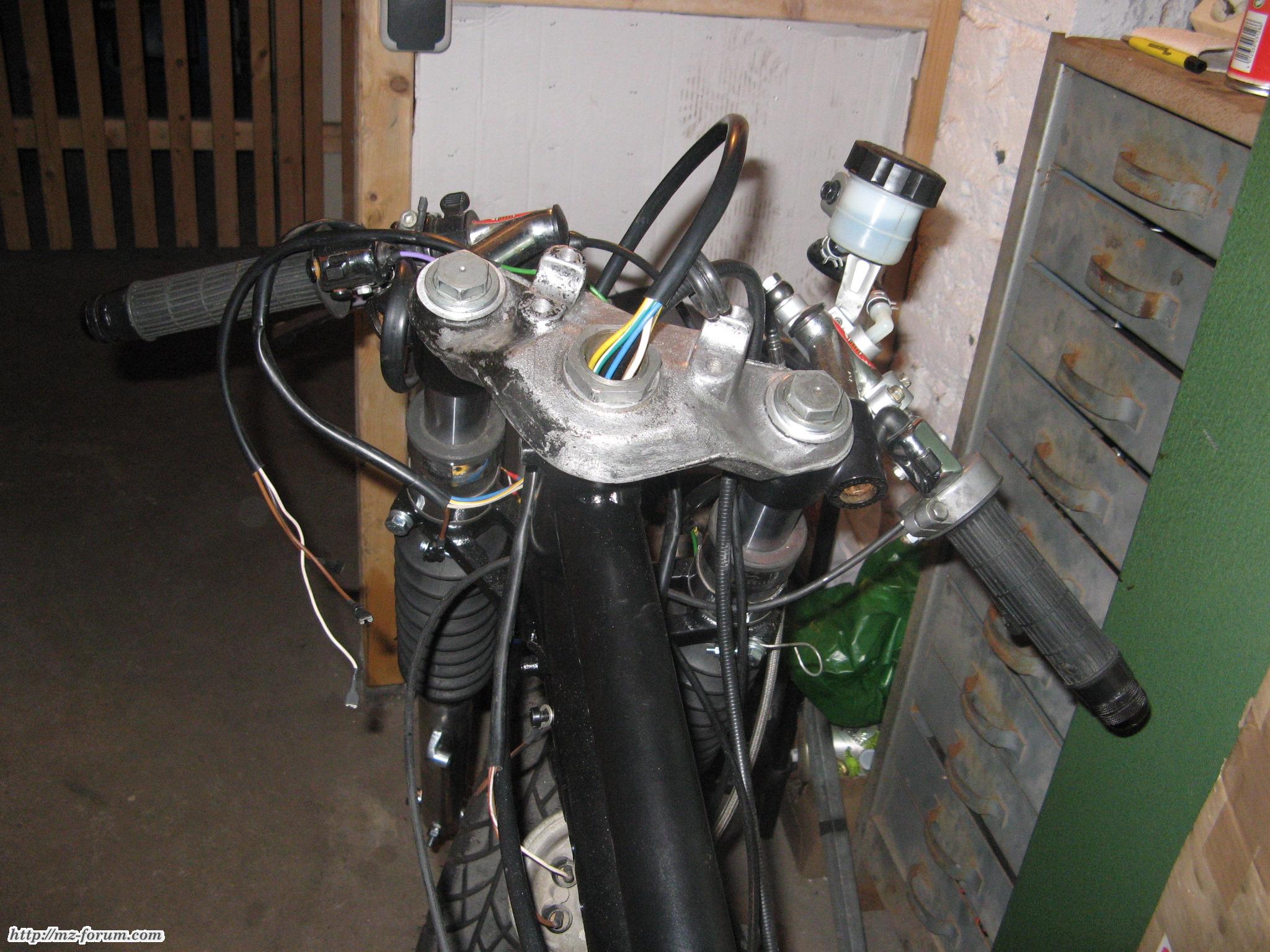

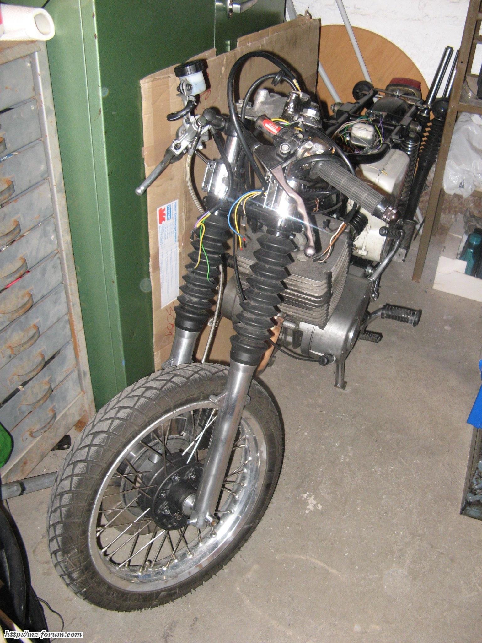

P.S.: Bilder...
Beim Einbau...
20446 20445
Auf der ersten Proberunde...
download/file.php?id=125103
Unterdessen ist ein kleinerer Ausgleichsbehälter mit einem anderen Winkel angebaut, so dass der nicht mehr ganz so arg heraussticht. Die originalen Behälter sind für Motorradfahrer, die ihr Motorrad fahren, "bis die Bremsen gemacht werden müssen" und es dann in die Werkstatt bringen. Ich kann auch mit einem kleineren leben, da ich den Füllstand regelmäßig überrpüfe (siehe mzler-gc).
