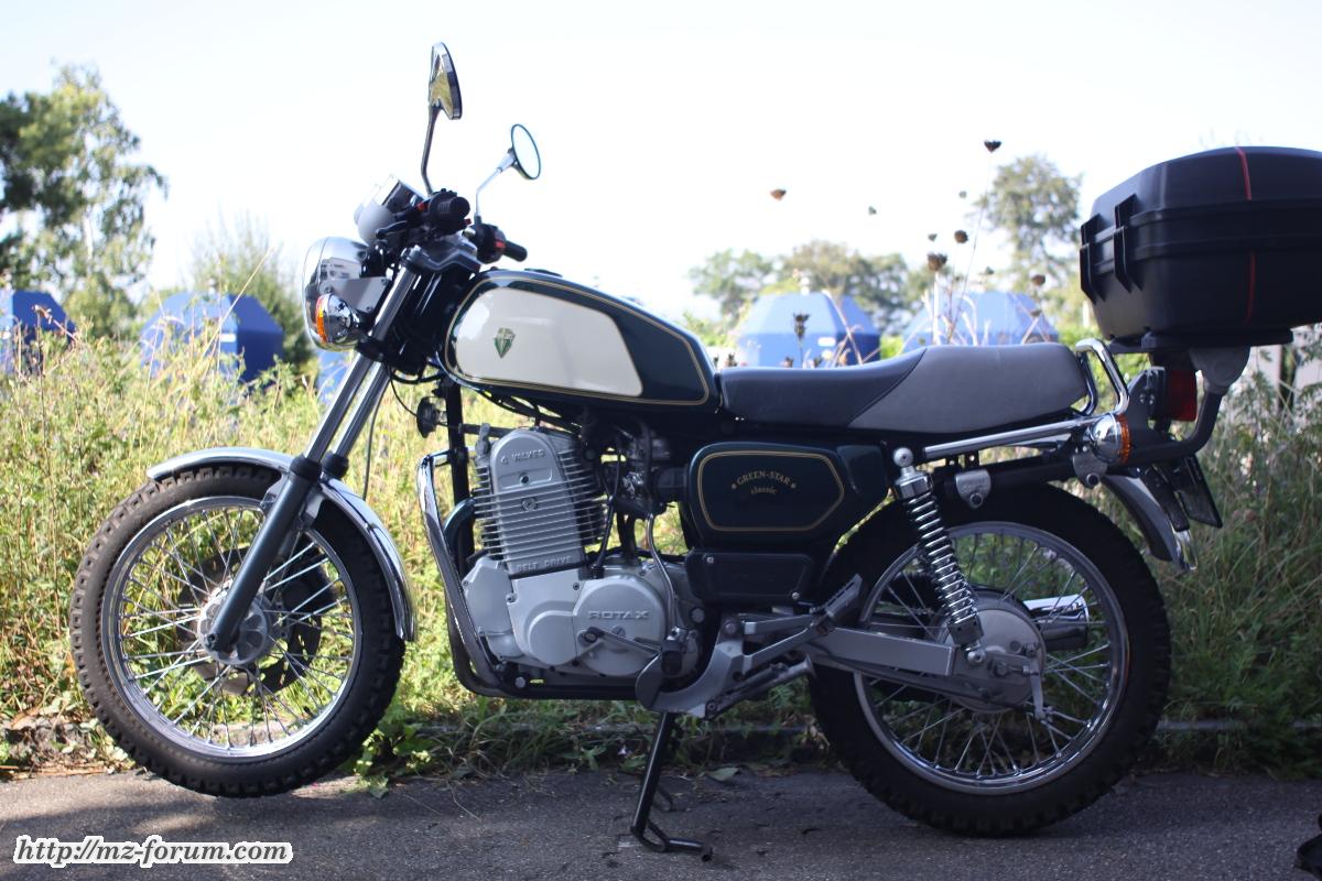

jedenfalls, hier die schöne maschine:
21159
21160
21161
Fuhrpark: Country 1996, Green Star 199x

Green Star ... :shock: schönes Möp. :ja:
Nur das Klo hinten drauf weis nicht
Gruß manitou
