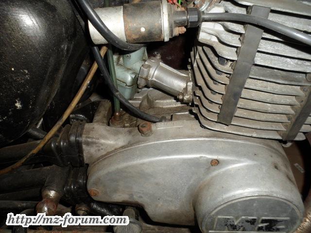

aber wer kann mir mal was zu diesem bild21429sagen für was ist dieser schlauch der da aus dem gehäuse kommt und nach oben fürt und diese andere schraube auf dem motorblock das habe ich so noch nicht gesehen.
was ist der unterschied zwischen NVA und normalem motor

Der Schlauch ist die hochgelegte Getriebeentlüftung zwecks Erhöhung der Wattiefe an NVA-Maschinen.

ah ok, also das ist dann alles was die Motoren zu den normalen unterscheidet
ich habe mal gelesen, dass die Sondermodelle (z.B. NVA) nur 17Ps haben ist das richtig? Und wenn ja wo und wie sind sie gedrosselt?
Was muß ich machen um die volle Leistung zu erreichen?
Svidhurr hat geschrieben:Mal noch ein Bild dazu :wink:
ok danke, das Kabel was dort aus der Scheaube (oder wie auch immer) kommt, ist doch für die Zündspule gedacht ?

"ok danke, das Kabel was dort aus der Scheaube (oder wie auch immer) kommt, ist doch für die Zündspule gedacht ?"
Nein, das Zündkabel ist zwar auch nochmal abgeschirmt.
Auf dem Bild aber nicht zu sehen. Geht unter dem Tank in den Batteriekasten.

Aus der Hohlschraube kommt die abgeschirmte/abgedichtete Zuleitung der Lima. Der Schlauch auf der Getriebeeinfüllschraube ist für die Getriebeentlüftung und wird zur Erhöhung der Watfähigkeit nach oben geführt.
