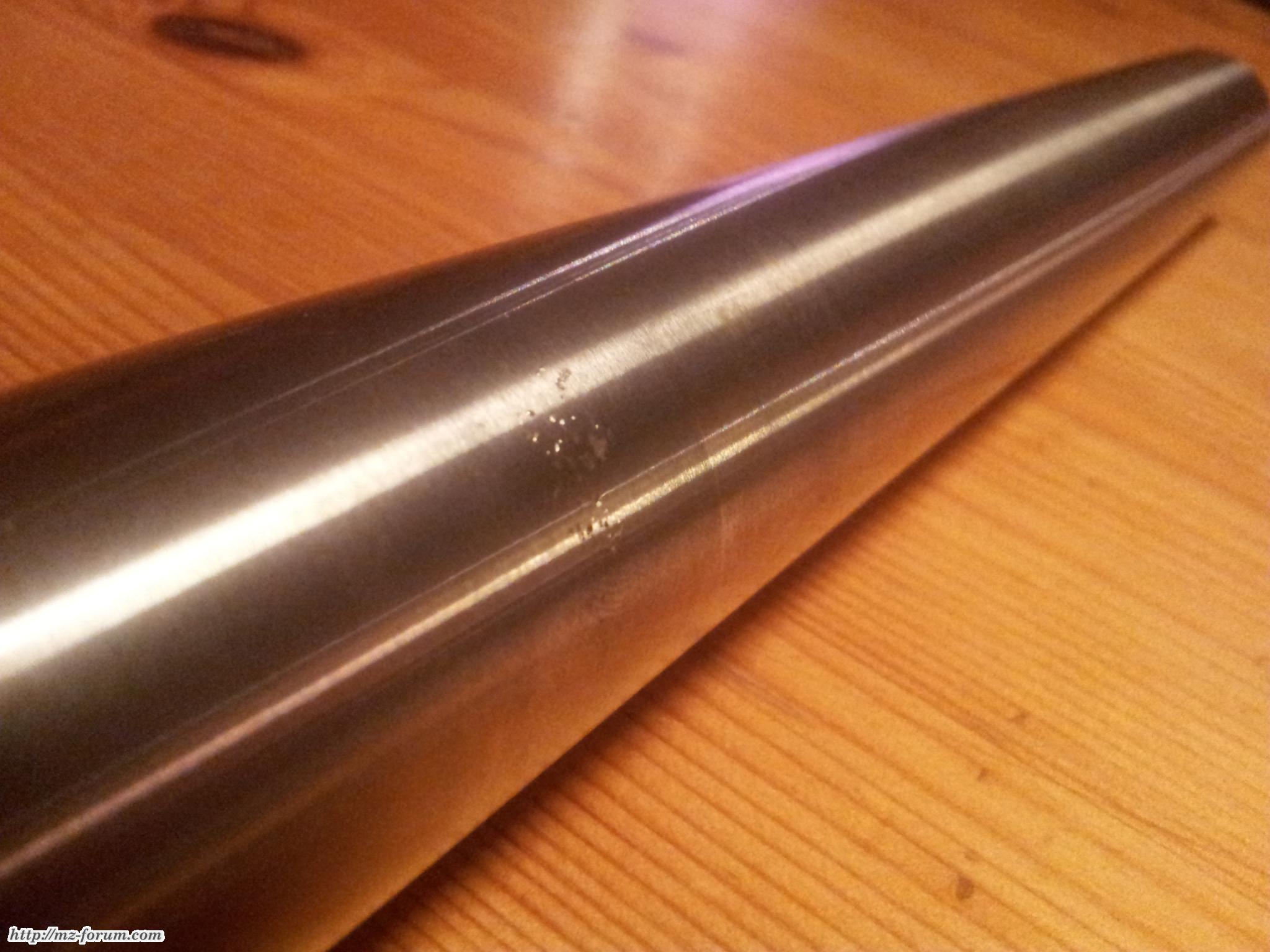

die rostpickel befinden sich auf höhe des unteren klemmkopfes
21756

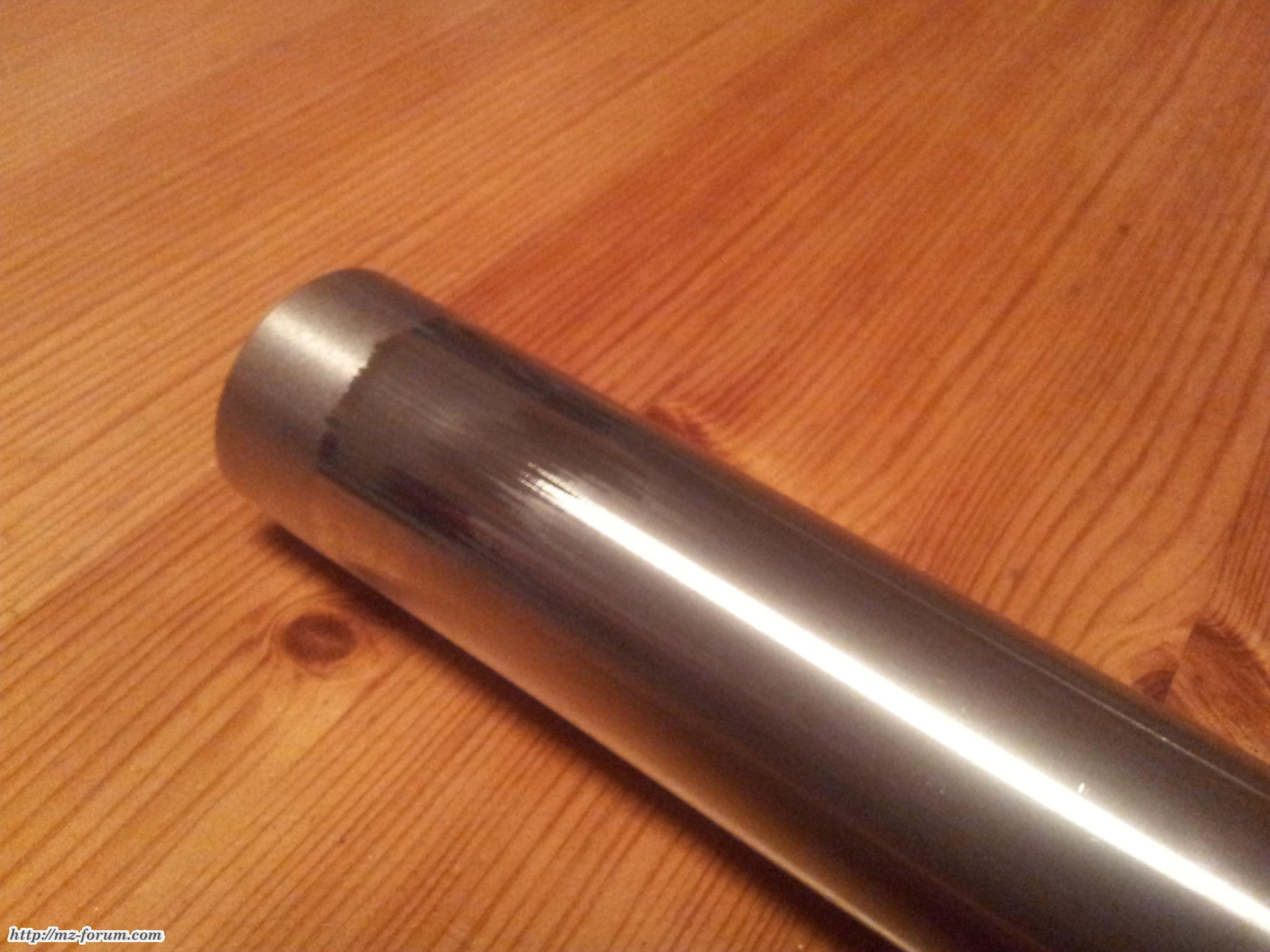

die polierten stellen befinden sich am unteren ende des rohrs
21755

Die Rostpickel am Klemmkopf sind nicht selten. Normalerweise taucht die Gabel nie bis dahin ein, so dass die Dichtlippen der Dichtringe diesen Bereich auch nicht überstreichen. Das wäre ihr Tod. Aber wie gesagt: Wenn die am unteren Klemmkopf sind, passiert das nicht - keine Probleme dort zu erwarten.
Was die polierten Stellen angeht... man kann die Rohre um 180° drehen, so dass die ehemalige Vorderseite nun nach hinten zeigt... aber warte mal ab, was der Rest noch so sagt.

ICH würde diese Rohre nicht mehr verwenden.
Wenn der Chrom wirklich am UNTEREN Ende des Rohres so schlecht ist, haste definitiv Kernschrott vor dir.
