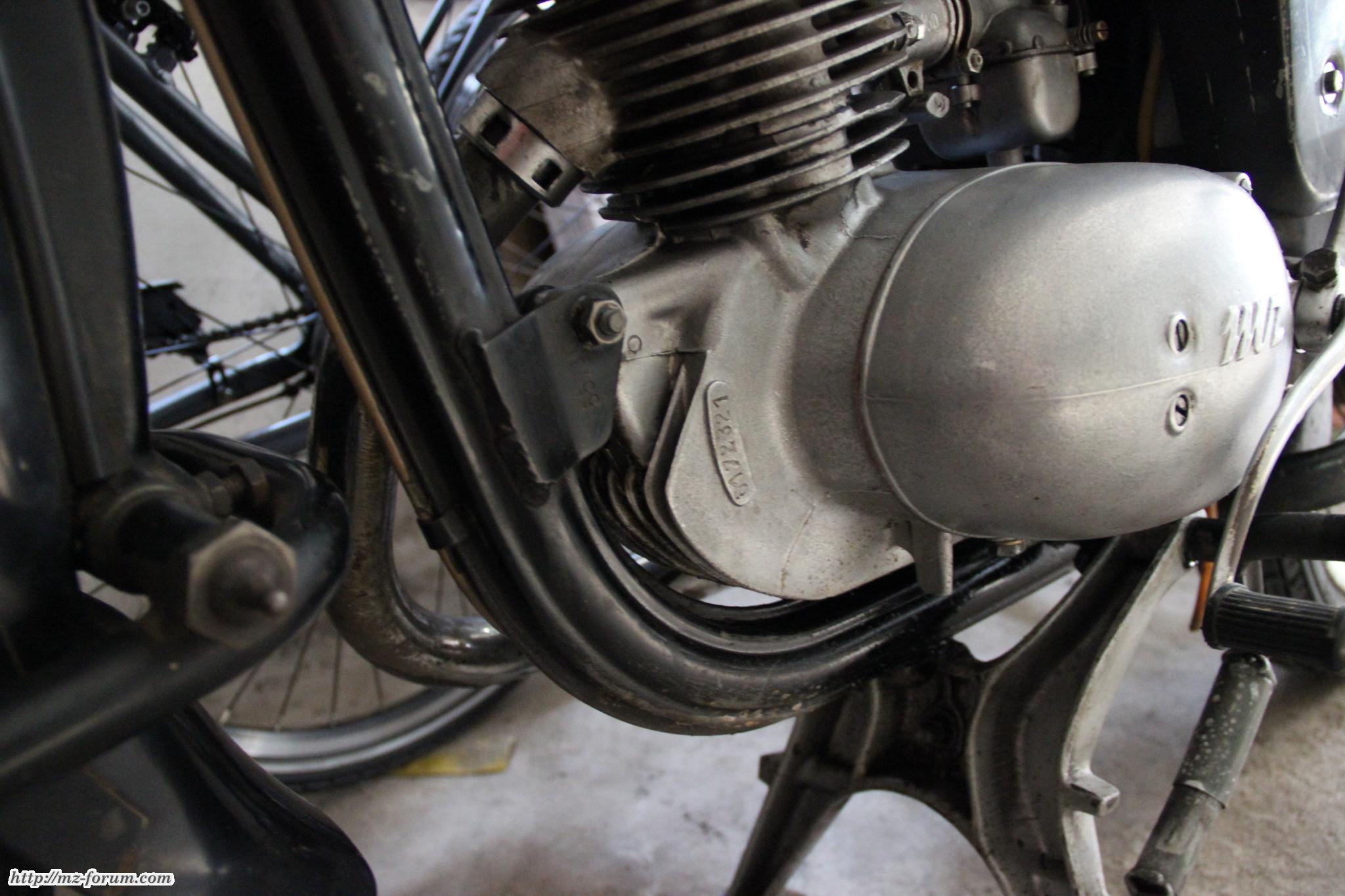

kann mir jemand anhand des Fotos sagen, welchen Motortyp ich in meiner ES 150 verbaut bekommen habe? Die Fahrgestellnummer lautet 5571603
22150

Beitragvon docturbo » 21. Dezember 2013 19:36
das ist ein MM150 Motor (erste Generation).
Lese Dich mal hier >>>> viewtopic.php?f=4&t=49000 <<<< ein.

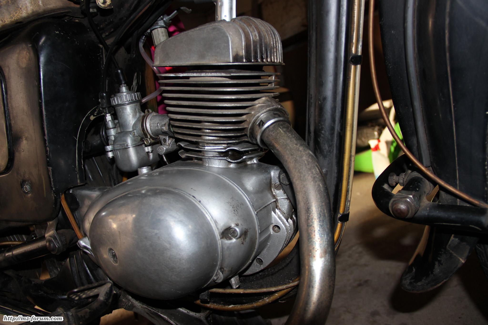

Beitragvon Neon01234 » 22. Dezember 2013 11:12
Jetzt bin ich aber etwas durcheinander. Anscheind hat da jemand was anderes verbaut als es sein sollte. War daher heute nochmal neue Fotos machen.
Kann es sein, das der Motor doch ein 150/2 oder sogar von der TS stammt?
Motornummer ist übrigend die 6172321
2215622155221542215122152

Beitragvon Christof » 22. Dezember 2013 11:19
Der Motor stammt definitiv von der ES 150 (MM150). Ein TS-Block hat z.B. zwei zusätzliche Gewindebohrungen im Gehäuse für die vordere Auspuffaufhängung. zudem gab es nur wenige TS-Motoren mit Limabelüftung und schmaler Motoraufhängung.
Der große Limadeckel wurde aber mal getauscht. Er hat nämlich vorn schon den Zylinderstift mit integriert. Der kleine Deckel besitzt aber die Lasche mit der Bohrung noch nicht. ;D

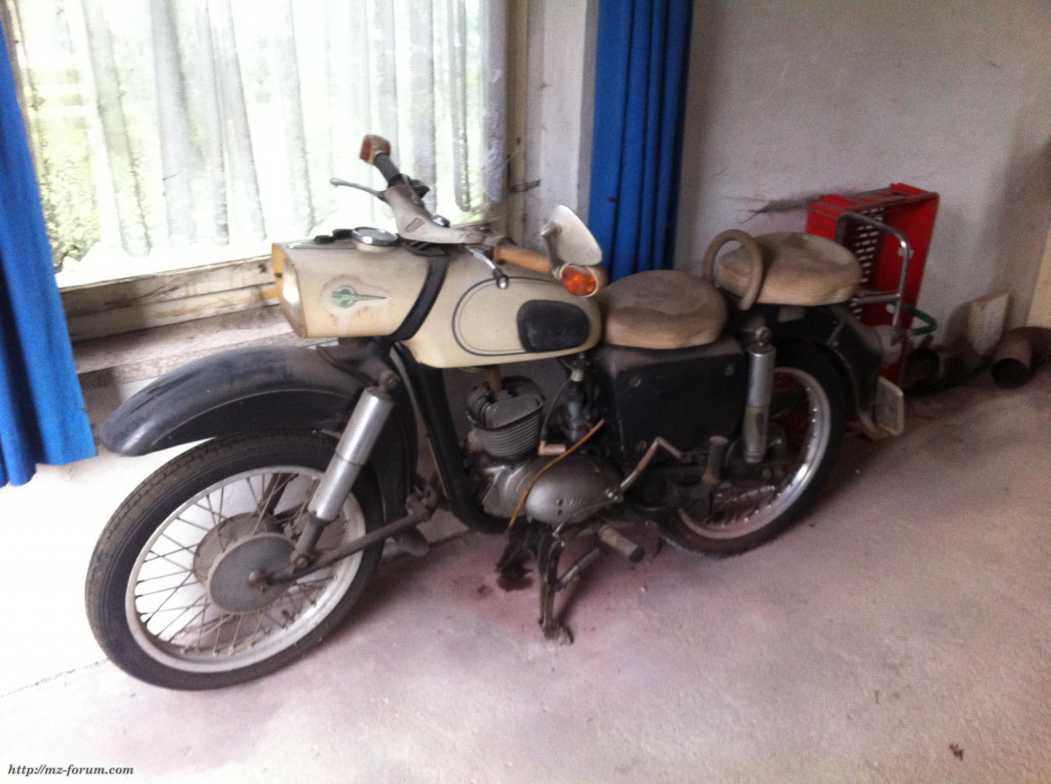

Beitragvon smokiebrandy » 22. Dezember 2013 11:22
...hübsches Schweinchen hast du da... :ja:

Beitragvon Neon01234 » 22. Dezember 2013 11:27
docturbo hat geschrieben:Hallo,
Doc
Lt. den Bildern dort hat der MM150 nur 4 Kühlrippen unten und keine Limaentlüftung. Meiner hat aber 6 Kühlrippen und die Entlüftung. Habe ich demnach ein MM150 /2 oder 3?
Wie breit / schmal müsste die hintere Aufhängung denn bei dem MM150 bzw. MM150/2 sein?

Beitragvon Lorchen » 22. Dezember 2013 12:02
Dein Motor hat die schmale Aufhängung. Das ist auch der passende Motor zu deinem Fahrgestell.

Beitragvon Neon01234 » 22. Dezember 2013 12:27
Vielen Dank. Dann kann die Ersatzteilversorgung beginnen.

Re: welcher Motortyp?
Beitragvon docturbo » 22. Dezember 2013 12:59
der Vergaser sollten aber noch einer mit Seitenschwimmer und Luftschieber sein (BVF 24 KN 1-2), da Du auch noch den Vergaserflansch für die Vergaserabdeckung verbaut hast.
Deiner sieht nach einem BVF 24 N 1-1 aus.

Beitragvon Neon01234 » 22. Dezember 2013 13:03
Mit dem Vergaser ist mir auch schon aufgefallen. Sobald sich mal die Gelegenheit bietet, werde ich den mal ersetzen. (War leider nicht mit dabei)

Beitragvon Lorchen » 22. Dezember 2013 18:01
Auch für den Zentralschwimmervergaser gab es am Anfang noch eine Vergaserabdeckung.
Bei dieser ES hier ist aber der Seitenschwimmervergaser richtig.
