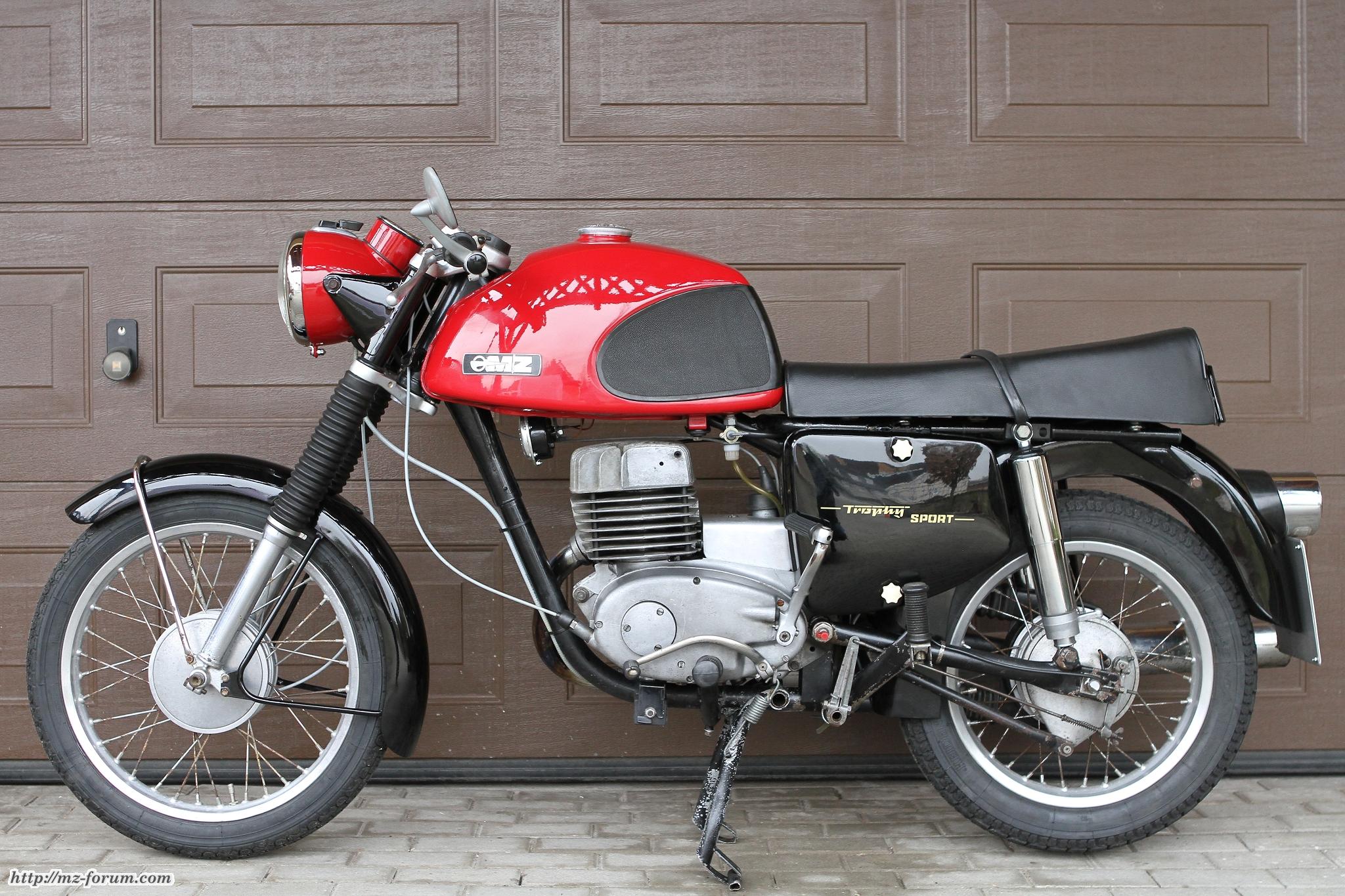

ETS 250-EZ 07/1969
Re: ETS 250-BJ 07/1969
Beitragvon Basti28 » 14. Januar 2014 20:30
:shock: wie jetzt die ersten ETS hatten kein Schwallblech mittig im Tank? hat einer nen Bild mit einem entsprechenden Tank?

Hier mal Bilder Von ETS und Panniona. Der schmale ist ETS
Jeoross
Lehesten 2011 Organisator
Waldfrieden 2015 Organisator
Beiträge: 2207
Wohnort: Lehesten (Thür.)
Beitragvon holzländer » 18. Januar 2014 11:39
Also wenn ich die beiden Gasgriffe betrachte ist der von der ETS zwischen den beiden Schrauben abgerundet und der von der Pannonia eher kantig. Meiner ist nicht kantig, das spricht dann schon eher für den ETS Griff. Aber es fehlt noch ein Bild von meinem griff von der anderen Schraubenseite, das werde ich nachliefern. Dann weiß ich mehr....

Beitragvon holzländer » 18. Januar 2014 20:10
Also heut fotografiert. Also dann wirklich Pannonia...
