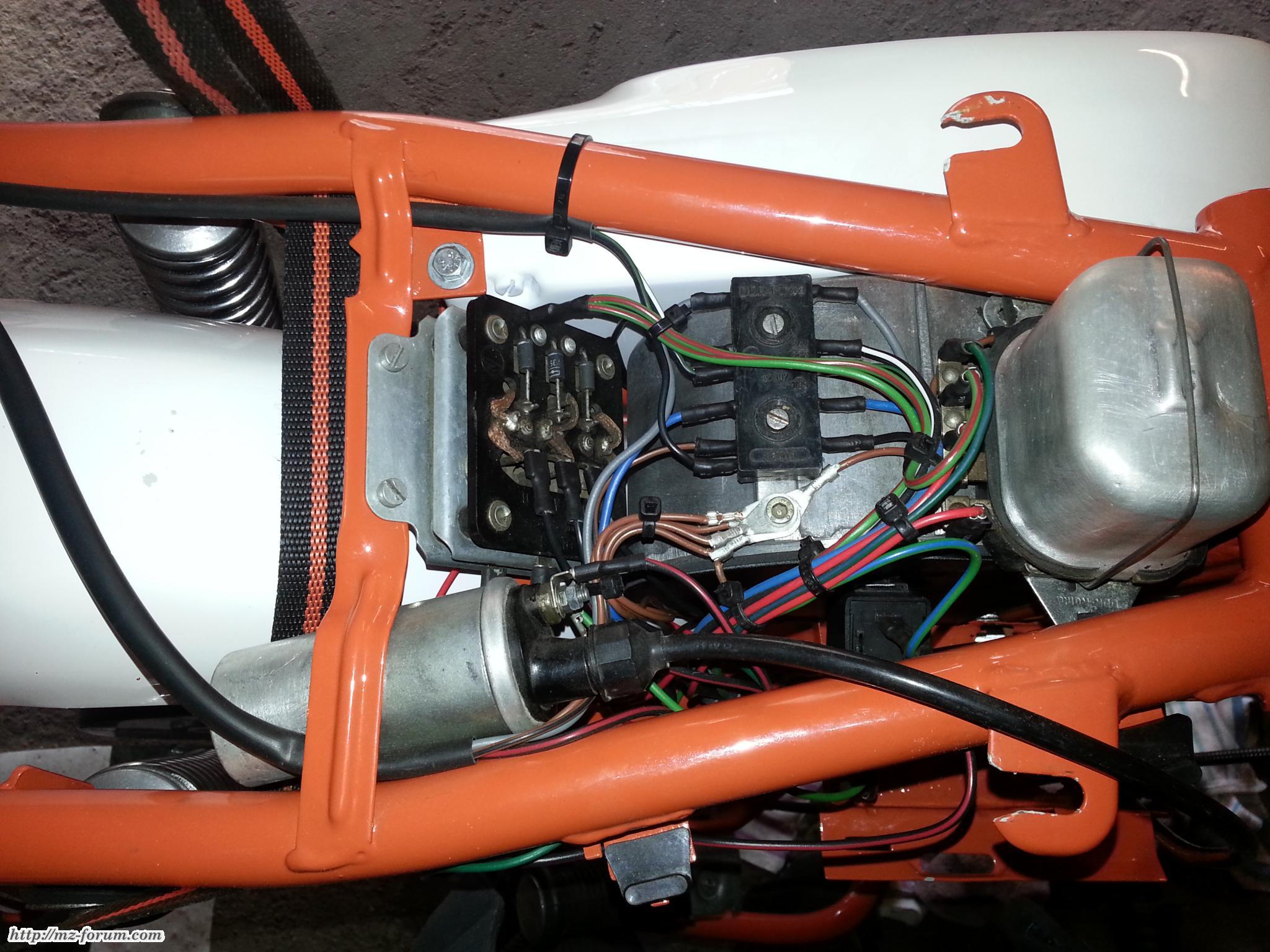

Re: Plus Sicherung fliegt immer wieder!
Beitragvon Dorni » 9. Juni 2014 19:30
Mache doch mal Fotos. Von der Lima und vom Verbinder unter der Sitzbank. Und von den Verbindern in der Lampe. Kommen da welche zusammen? Steckverbinder an der Lima alle richtig? Mache mal statt der Sicherung ne 21W Birne rein. Dann nochmal alles durchschalten. Wann geht die Lampe an?
Fuhrpark: eins, aber meins :)
Dorni
Beiträge: 4637
Wohnort: Vechelde
Beitragvon Ogni » 9. Juni 2014 19:43

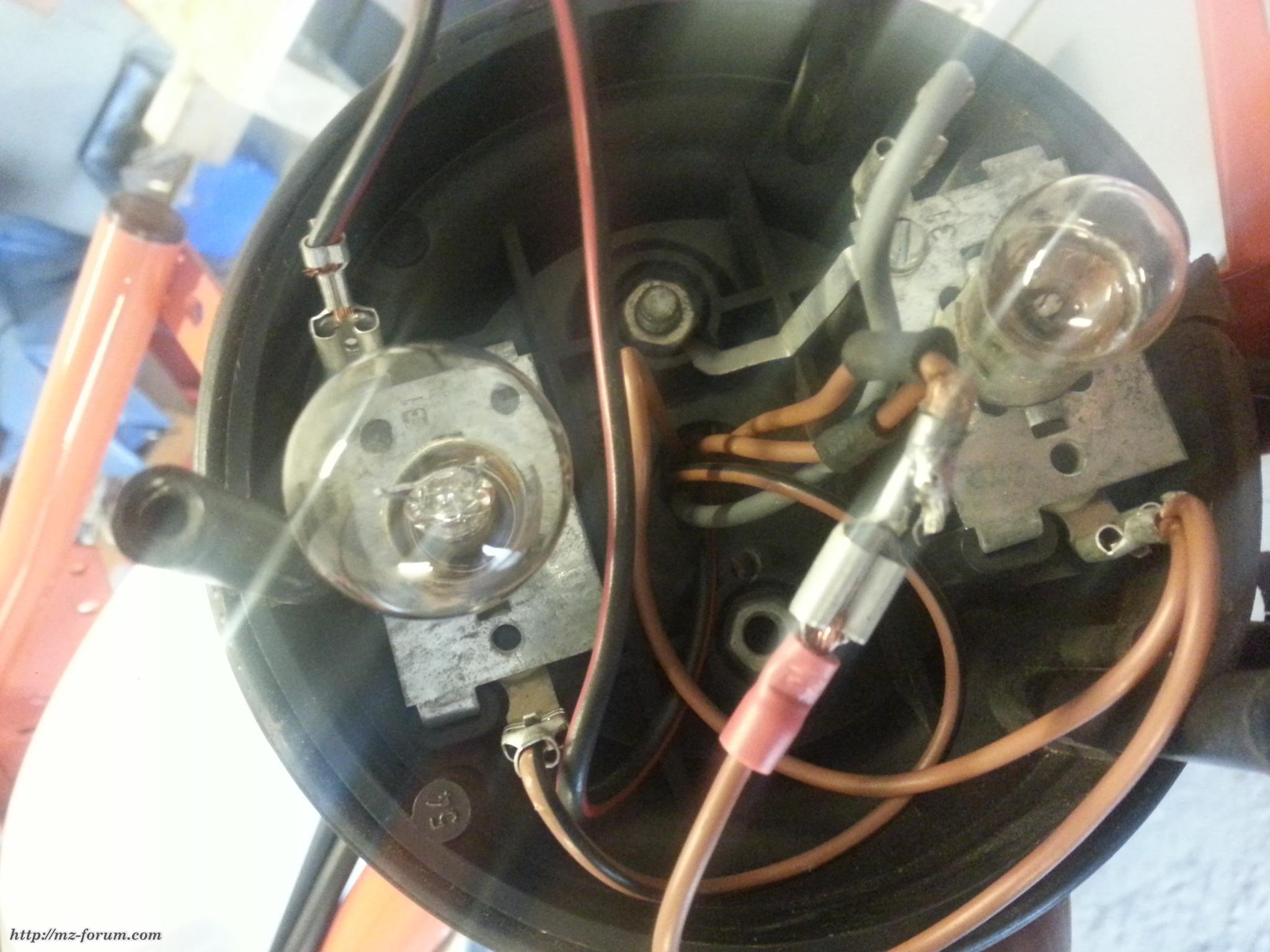

23461
von den kabelverbinden das foto kommt noch aber die verbindungen sind auch mehrmals geprüft worden!
23462

Beitragvon Dorni » 9. Juni 2014 19:45
Dein Rücklicht macht den Kurzen. Du hast eine Blechbrücke zur Masse, hast die Kabel vertauscht. Tausche mal grau und braun.

Beitragvon Ogni » 9. Juni 2014 19:57
Jo hab ich mal gemacht aber das ist es auch nicht! Sobald ich das Zündschloss auf Fahrstellung schalte ( stellung 4 ) kommt die Sicherung!

Beitragvon Dorni » 9. Juni 2014 20:01
Dann hast du weitere Fehler. Mache mal Fotos von der Unterseite des Zündschloss und kontrolliere mal ALLE Tachobirnchenhalterungen. Zur Not einfach erstmal die Stecker an den Birnchenfassungen abziehen. Meist bekommt der Innenkontakt Verbindung zur Hülse. Passiert bei alten Fassungen und auch bei neuen Nachbauten.

Beitragvon Ogni » 9. Juni 2014 20:53
So war grad nochmal los.... und es sind echt die Fassungen der Tacho- und Drehzahlmesserbeleuchtung gewesen! naja tage voller kopfschmerzen umsonst! hätte ich doch gleich mal die ganz kleinen teile überprüft!!!! :roll:
jetzt die kiste wieder zusammen klöppern. mal sehen was dann wieder kommt!
auf jeden falll vielen dank für den tipp :mrgreen: :oops: :mrgreen:

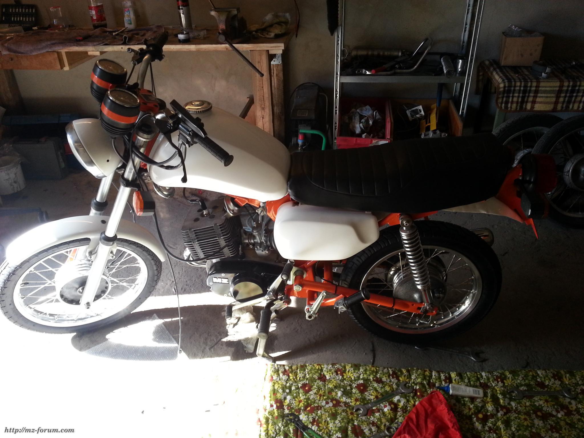

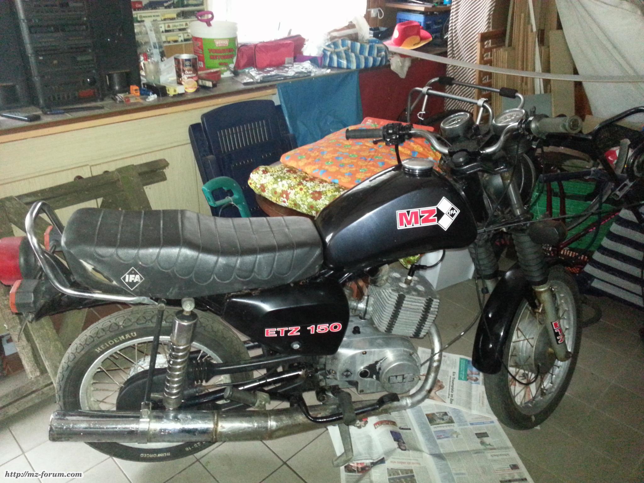

und hier noch ein bild von meiner emme! 2013 im sep. angefangen mit neuaufbau ( siehe bild 1 ) und jetzt ( siehe bild 2 )
Bild 1
23456
Bild 2
23524
Und hier noch der link zum ETZ 150 Album! fehlen noch paar foto´s aber die kommen noch wenn die letzten kleinigkeiten auch gemacht sind. Und der Tüv auch sein ok gegeben hat. Aber ich hoffe das der gute mann von tüv nichts findet! was auch is ja ey alles tippitoppi^^ :biggrin: ;D
achja und die farb kombi trifft nicht jeden geschamck!^^ :mrgreen:
