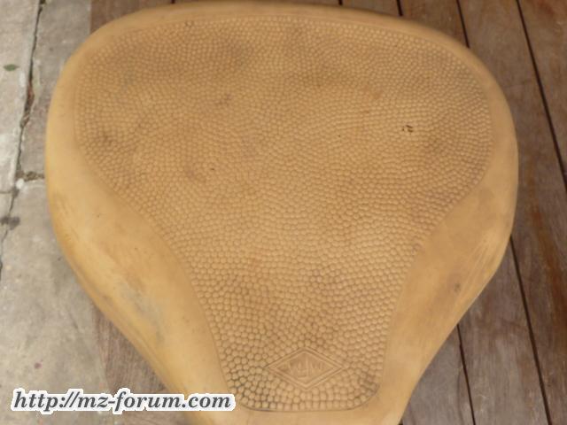

habe diesen Einzelsitz ergattert, aber das Schloss ist zu und der Schlüssel natürlich weg :evil:
Für welches Modell ist der Sitz ?
Habt ihr nen Tipp , wie ich das Schloss aufbekomme?
Wollte nicht gleich rausbohren ...

Vordersitz von einem Rundlampenschwein...

Das ist die 59er - 61er Version der ES Fahresitze mit Steckschloß , das funktioniert wie beim Lenkerschloß . Aber wie Du das
rausbekommst... :nixweiss: Kennst Du einen der bei einem Schlüsseldienst arbeitet ? :wink:

Oldimike hat geschrieben:aufbohren.....
Genau das ist ja nicht erwünscht - siehe
1thor hat geschrieben:Wollte nicht gleich rausbohren ...
Wenn du verschiedene alte Schlüssel zur Verfügung hast einfach mal testen ob einer passt - die Chance ist gar nicht mal so schlecht, das einer davon schließbar ist.

Beitragvon 1thor » 26. Juli 2014 20:24
Werd jetzt mal alle schluessel suchen und probiern...

Beitragvon 1thor » 28. Juli 2014 19:53
so hab jetzt den Bolzen aus dem Scharnier getrieben und der Sitz ist auf.
