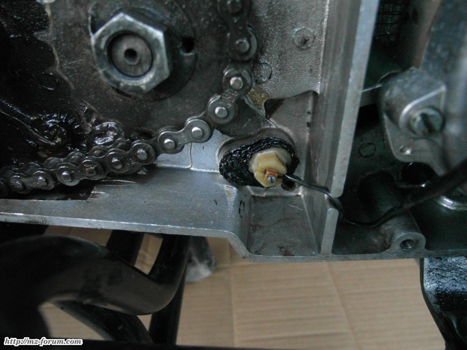

2)Auf der Lima Seite tropft es recht stark raus, hier hat jemand am Leerlaufkontakt (?) mit Flüssigmetall wohl probiert etwas zu dichten, jedoch ohne Erfolg. Bei der Lima selber ist kein Öl, der Simmering müsste also ok sein. Hat hier jemand ein ähnliches Problem und wenn ja, wie lässt sich das am besten lösen?

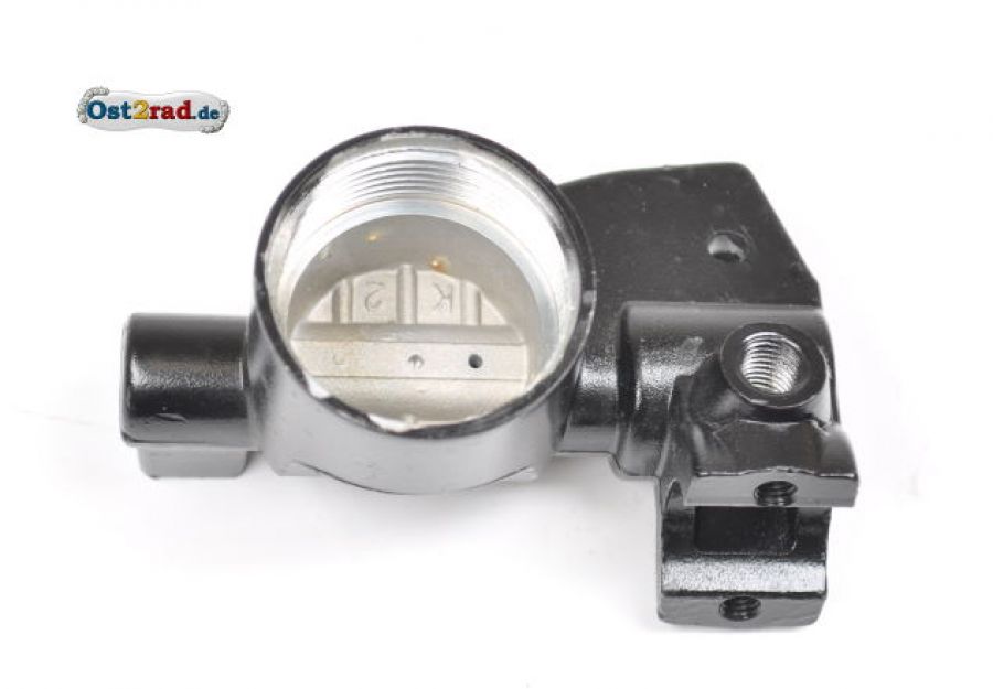

11) Der Dichtring, der in das Alugehäuse des Hauptringzylinders kommt und den Aufschraubbaren Plastikbehälter nach unten hin abdichtet, ist bei mir defekt. Ich habe hierfür noch keinen Ersatz gefunden :roll: Gehört hier keiner hin, oder habe ich den DIchtirng nur nich gesehen?

2 Mopped auf die Seite legen, mit Aceton rund um den Kontakt und die Blindstopfen blitzeblankreinigen und mit 2 K Kleber dichten.

Neben dem Leerlaufschalter ist ein kleiner Blechdeckel, der ist sehr oft undicht. Am besten macht man alles schön mit Bremsenreiniger sauber und verklebt den Deckel mit hitzebeständiger Silikon-Dichtmasse.

Das ölen kann auch direkt am Leerlaufschalter liegen, hatte ich auch. Ich würde auch das untere Schraubenloch mit Silikon abdichten. Das Kaltmetall würde ich runter machen und peinlichst sauber machen mit bspw. Dirko Rot abdichten. Evtl. ist auch der Simmerring der Getriebeausgangswelle der Übeltäter.

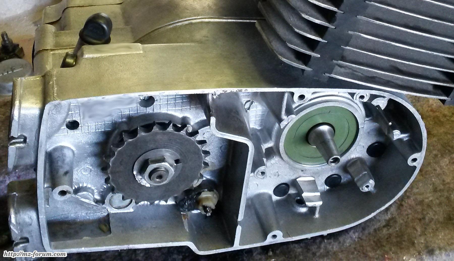

Deine Ritzelmutter sitz komisch. Aus dem Kopf heraus meine ich bei meinen ETZen wäre die weiter drauf.

calenberger hat geschrieben:Deine Ritzelmutter sitz komisch. Aus dem Kopf heraus meine ich bei meinen ETZen wäre die weiter drauf.
Da hatter recht... so muss das aussehen: (Sicherungsblech müsste natürlich noch umgebogen sein und das Ritzel ist schrottreif)

Hm, stimmt, jetzt wo ihr das sagt, da ist wohl etwas faul bei mir :cry: Der Motor wurde laut Vorbesitzer von einem anderen Vorbesitzer mal überholt, vielleicht hat der da etwas verbockt und die Welle sitzt aufgrund fehlender Distanzscheiben zu weit nach innen, sodass das Ritzel nicht korrekt befestigt werden kann. Oder direkt hinter dem Ritzel sind Scheiben, sodass es zu weit vorsteht. Da muss ich wohl das Ritzel abnehmen und der Sache auf den Grund gehen
Habe heute die vermeintliche Leckstelle am Leerlaufkontakt mit hitzebeständigem Silikon abgedichtet, mal schaun, ob das jetzt dicht ist.

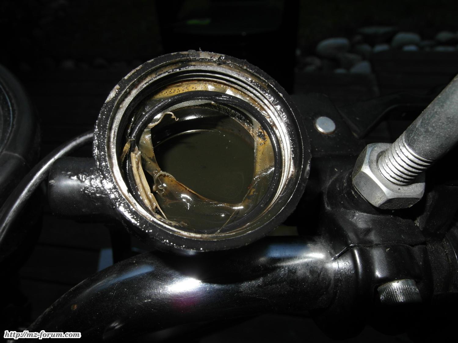

Ich habe noch ein Foto von meinem Hauptbremszylinder gemacht:
2432524324

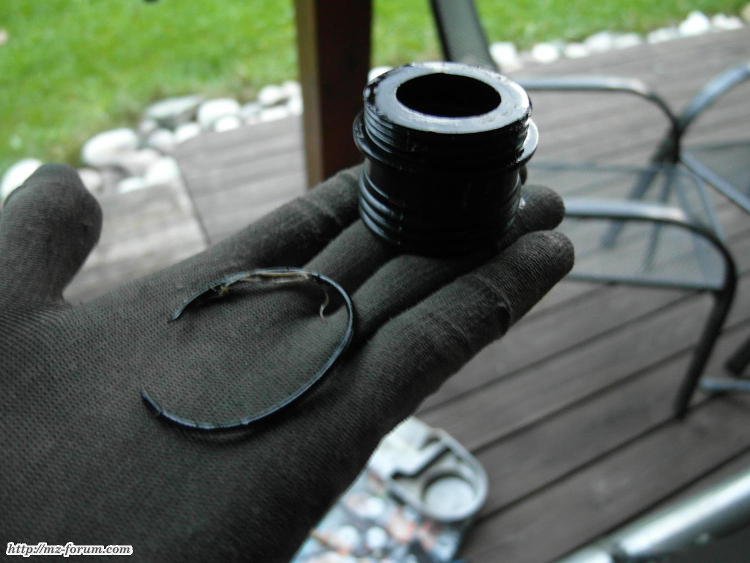

Der Dichtring, der auf meiner Hand zu sehen ist, war zwischen dem Behälter und dem Alugehäuse. Gehört dieser da hin? Konnte bei keinem Online-SHop ein Ersatz finden :|
Werde das gesammte System leeren und reinigen, da hat sich im Behälter schon einiges an Schmodder abgelagert....

Der Dichtring (O Ring gehört dort hin) hat die Maßbeteichnung 38 x 2

Klaus P. hat geschrieben:Der Dichtring (O Ring gehört dort hin) hat die Maßbeteichnung 38 x 2
Super, danke! Und diese Braune Ring am Rand vom Behälter ist das nur Ablagerung, oder ist das auch eine Art Dichtung oder ähnliches?

Ich sehe da keine braune Ablagerung., nur etwas undefinierbares, das auch die Reste von dem Balg sein können.
Auf den Behälter kommt noch ein Hermetikbalg und ein Entlüftungsring, dann der Deckel.

Klaus P. hat geschrieben:Ich sehe da keine braune Ablagerung., nur etwas undefinierbares, das auch die Reste von dem Balg sein können.
Das ist aber kein Balg.
Es handelt sich doch hier eh um den Nachbau-HBZ mit schwarzem Behälter, möglich, dass er undicht war und versucht wurde es abzudichten, eventuell mit Dichtband?

Stephan hat geschrieben:
Habe es im Foto nochmal markiert um was es geht. Der HBZ war dicht, Hermetikbelag und Entlüftungsring sind verbaut. Habe auch noch den originalen HBZ mit dem weißen behälter, den müsste man aber aufarbeiten, ist ziemlich korrodiert und der Hebel sitzt fest. Ist der Nachbau schlechter, sodass sich das Aufarbeiten lohnen würde?

Beitragvon Klaus P. » 22. Oktober 2014 17:04
@ Leoleo,
was das Markierte ist , kann ich von hier nicht beurteilen, Kleber ?
Weg zu wischen wird nicht gehen, sonst hättest du nicht gefragt.
Ob Nachbaubremszyl. gut sind kann ich auch nicht beurteilen, ich habe keine.
Aufarbeiten der Alten geht nicht immer, vor allem wenn schon Teile festgegammelt sind.
Und es ist mühsam, einige Kenntnisse und Fertigkeiten braucht man auch dazu.
Schau dir die Themen dazu an und mach dich kundig, da gab es neulich einen:
"Druckpunkt Scheibenbremse ändert sich sporadisch".

Dieses Zeug im HBZ muss auf alle Fälle weg! Warum ist eigentlich der Dichtring defekt?

Beitragvon Klaus P. » 24. Oktober 2014 09:52
Undicht war jedenfalls was.
Links zum Schlauchanschluß ist auch der Lack aufglöst.

flotter 3er hat geschrieben:So als generelle Anmerkung zum Thema hydr. Bremse. Was immer wieder gern vergessen/ignoriert wird ist die Tatsache, das der Kunststoffbehälter abgeschraubt werden sollte, um den darumterliegenden O Ring zu ersetzen! Allerdings sollte man sich dazu ein passendes Werkzeug bauen!
Habe einen neuen Dichtring verbaut. Anfangs hats dann rausgetropft, habe den Behälter nochmal demontiert und neu angezogen, bis jetzt scheint es dicht zu sein. Was für ein Werkzeug hast du dir gebastelt? Ich habe den Behälter mit der Hand angezogen.... :shock:
Ist Loctide so eine gute Idee? Dann bekommt man den Behälter kaum noch ab.

Beitragvon Klaus P. » 26. Oktober 2014 21:42
Warum soll der wieder ab ?
Den O- Ring einfetten und den Behälter einkleben.
Fest anziehen vor allem.
Haben die in Zschopau ja auch gemacht.
Die ich demontiert habe waren verklebt.
Ist der Nachbau nicht verklebt ??
